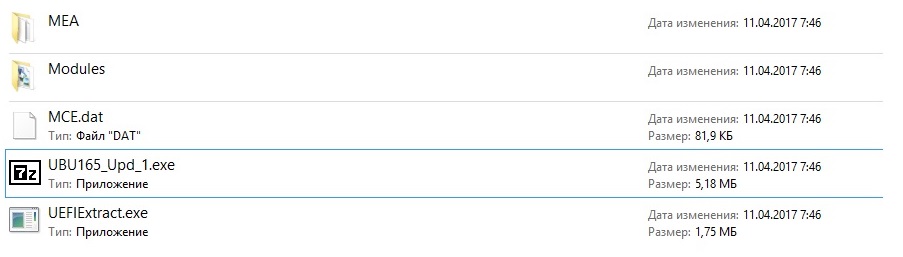

Попытался обновить микрокод, но у меня нет файла UBU.bat. Что я не так сделал?
Плата ASUS IMPACT VII, биос с сайта последний 3003, но он датируется ноябрём 2015 года. И у меня с ним i7-5775C, купленный в январе, не заработал. В тот раз не стал разбираться, почему система на стартует, сдал процессор. Сейчас приобрёл i5-5675C.
Память стандартная 1600 МГц на 1,5В. Работает при выставленном вручную напряжении 1,35В. В BIOS только в одной строке достаточно 1,35В для Бродвела выставить, в Vdd?
Понемногу курю тему, поэтому появляются вопросы. Прилагаю скрин разархивированной папки с апдейтером. Нет там никакого UBU.bat. Он присутствует в архиве "UBU_v1.66.1.1_without_MMTool", однако, при запуске сообщает об отсутствии MMTool.exe, и никакие действия с биос платы не совершить.

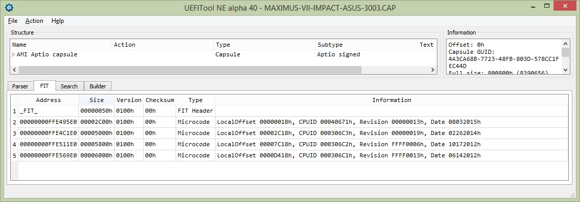

Посмотрел утилитой микрокоды биоса. Я правильно понимаю, что у меня "13h" микрокод и с ним Бродвел должен хотя бы запуститься на плате?

Регистрация: 02.06.2009
Чем отличается код 16й от 13го? С 13 все стабильно,проблем никаких. Или может киньте ссылку на информацию.
Регистрация: 05.04.2004
Откуда: С-Петербург.
pierce У одних стабильно, у других нет.
И всё же, почему при разархивировании не создаётся файл UBU.bat? Я скачал архив по ссылке https://cloud.mail.ru/public/9SSs/YJbsWyC2V , разархивировал его. Где тут ошибиться можно?
И архив, получается, другой нужно качать, и mmtool.exe дополнительно. Всё, догнал, что нужно сделать. Прошил 16h для Бродвела и 21 для Хасвела.
