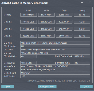

Вчера пришла MSI X299 XPOWER GAMING AC.
cachemem2133.png [ 91 КБ | Просмотров: 1609 ]
Тайминги поправьте у памяти. В середине темы обсуждалось.

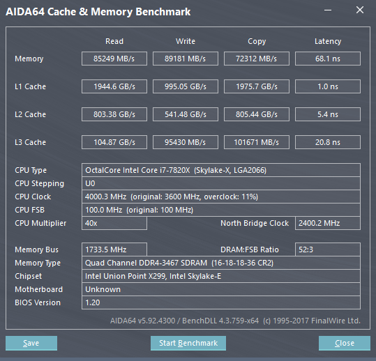

Все буду пробовать. Пока без правок таймингов запустилась на 3466, на 3600 ушла в синий экран.
cachemem3466.png [ 90.94 КБ | Просмотров: 1535 ]

rwild Аиду обнови и мешь разгони, на такой частоте латентность с мешем будет ниже 58нс ибо у меня на 3200 (16-18-18-38-560) 58нс.
