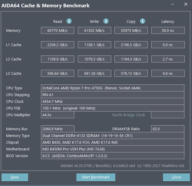

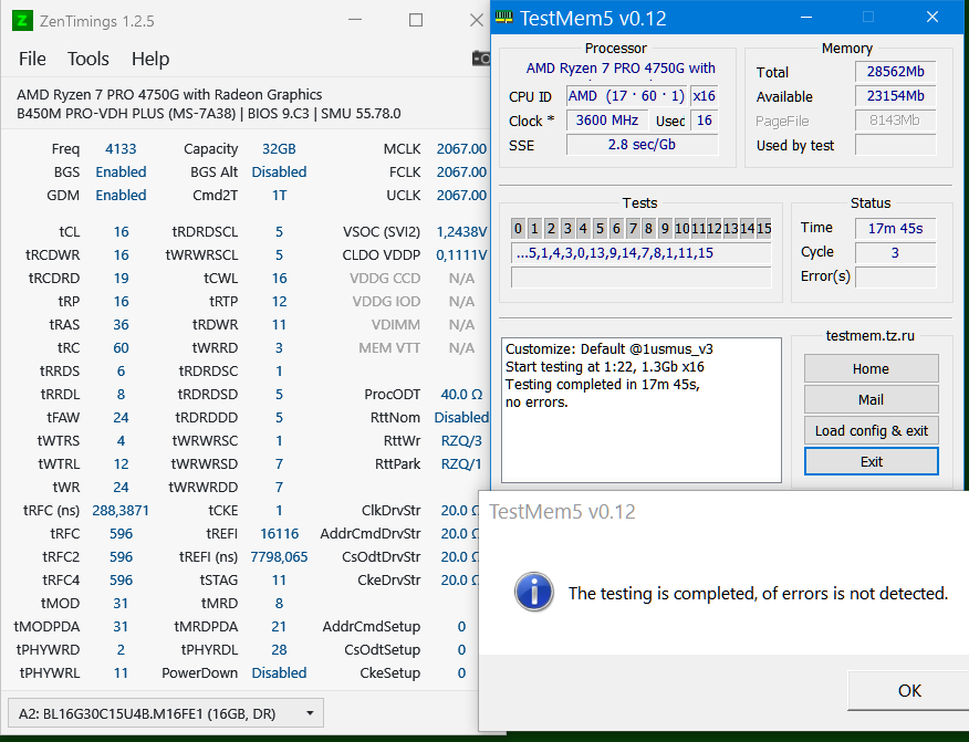

Это про это AMD APU 4000 серии (Renoir) Информация, опыт #17424859 ? Надо вторички поужимать, имхо для 3600мгц сильный расслабон. У меня почти те же тайминги на 4133.
4133.jpg [ 373.55 КБ | Просмотров: 1047 ]
4133 ужатые.jpg [ 262.8 КБ | Просмотров: 1047 ]
Если на 3800 тайминги еще больше то понятно, что разницы мизер. Да и почему только 3800, выше надо идти. Но 4350 сам не шупал, может на веге 6 чуть по другому, плюс память немного разная.
Как пример, 4200сl16 c ужатыми вторичками и igpu 2000мгц будет профитнее ужатых 3600cl16 с igpu 2300мгц.
