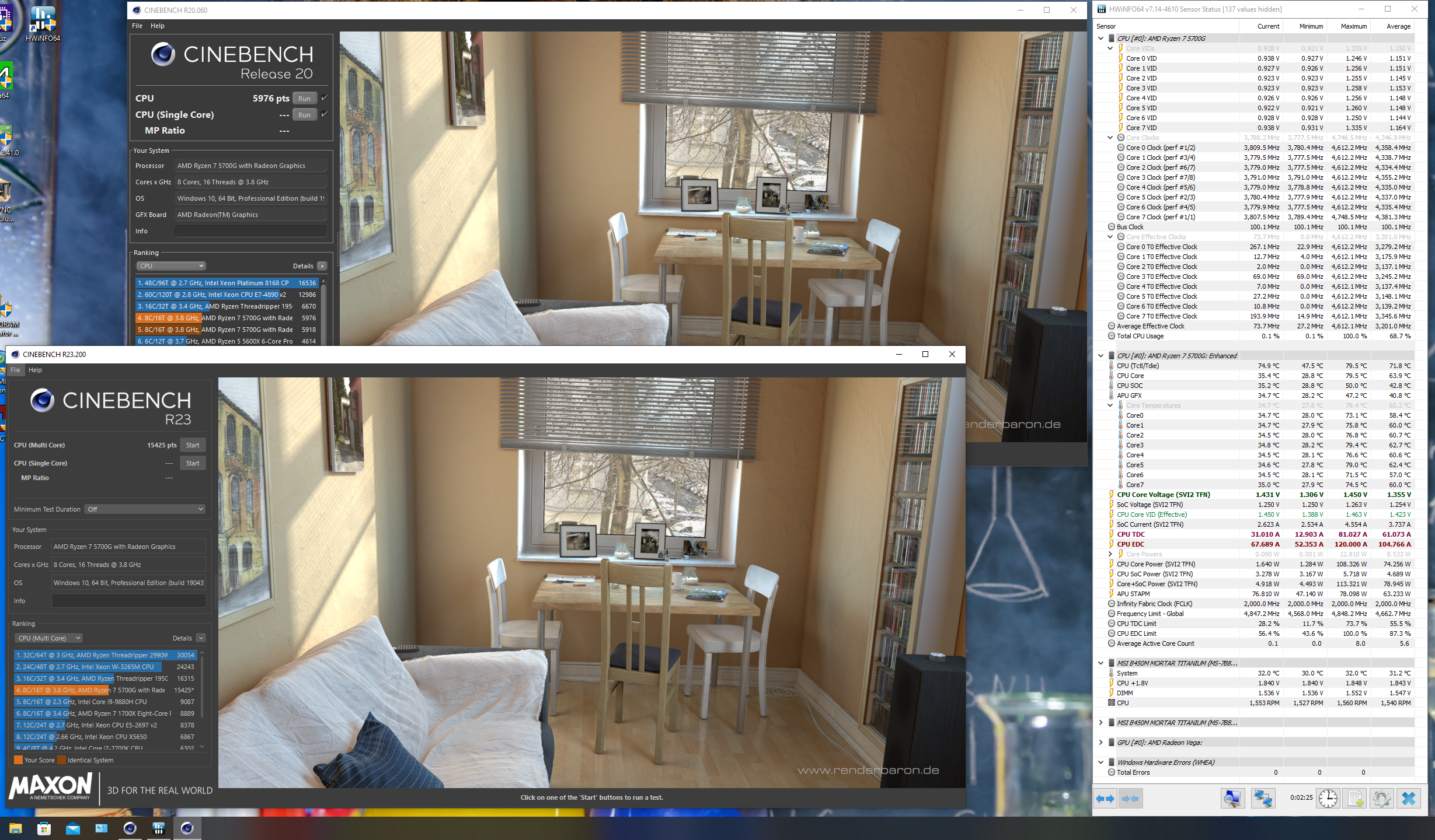

A224 писал(а):
через PBO - чот никак. 4300 и обоссы хоть сапоги
Никак что, 4600? Смотря где конечно, но в синебенчах вполне реально с PBO. В среднем где-то ~ 4585Mhz с дешманским Gammax 300.
CBR20-23.png [ 3.22 МБ | Просмотров: 719 ]
PJVol @OCN, Anandtech

vol2008 120A на CPU EDC? я столько не догадался поставить, да и у меня в фиксе аж 150. ладно, я так много не догадался поставить. ещё у меня почему то в APU STAMP упиралось, которая чот нигде не настраивается
пофиг, на фиксе на 1.425 всё стабильно, систему я уже отдал
