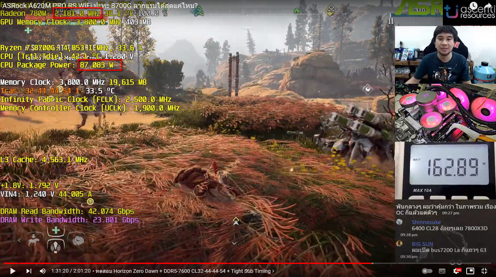

У него на 650 бюджетке встройка в некой нагрузке жрала сотку и радик СоК нагревался до 65*С https://club.dns-shop.ru/review/t-102-m ... razumnyii/
Все вместе в разгоне жрет 220 W.

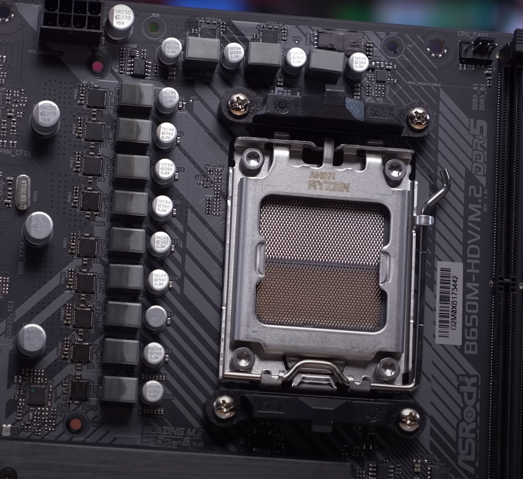

Угу. Да обзорщику тоже смысл врать про нагрев? У асрока B650M-HDV/M.2 soc вверху, как и у всех плат за исключением mini.

У меня был 2400g c 11 CU, на soc=1.2v фазы без радика к сотне за 3 мин. в бублике улетали без обдува, а тут 12 блоков на soc=1.25в в разгоне, да еще llc в нагрузке выше 1.25 навешивает, видно по мониторингу. В общем, ситуация со старшим apu хуже, чем на ам4 - soc нужен максимально жирный и с радиком. Для 8600g тоже самое, в принципе.
2х50А др мос это 100А х 1.25v=125 ватт в пике, на постоянку можно делить пополам, т.е. 60-70Вт, а встройка отжирает минимум 100Вт в разгоне +300мгц и при 7000+ памяти. Понятно, почему радиатор soc 60+ град и это на столе, в корпусе хуже будет. Удивлен, что вообще такую мощность долго тянет. Причем плат с soc >2x60A чтоб он не плавился в разгоне +- десяток, если не брать в расчет x670e. В стоке общее ограничение 88Вт на проц+встройку, но этого явно мало, когда игра жрет проц, встройке не хватает и
она дропает частоту с 2900 до 2200мгц по мониторингу
333.jpg [ 2.11 МБ | Просмотров: 2018 ]
Пересматривал вчера стримы этого тайца, чтоб глянуть жор только встройки(3200мгц) из розетки, с учетом 80PLUS GOLD блока и 10% потерь на нем + остальная комлектуха +- 110Вт выходит. Плата у него ASRock B650E PG-ITX Wifi. Так что hwinfo из обзора Ultra-tech не врет с потреблением встройки.

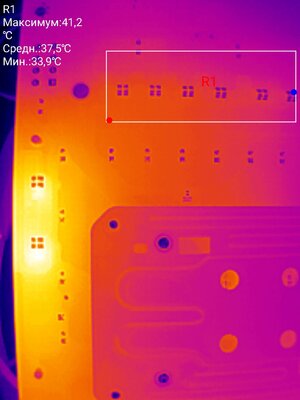

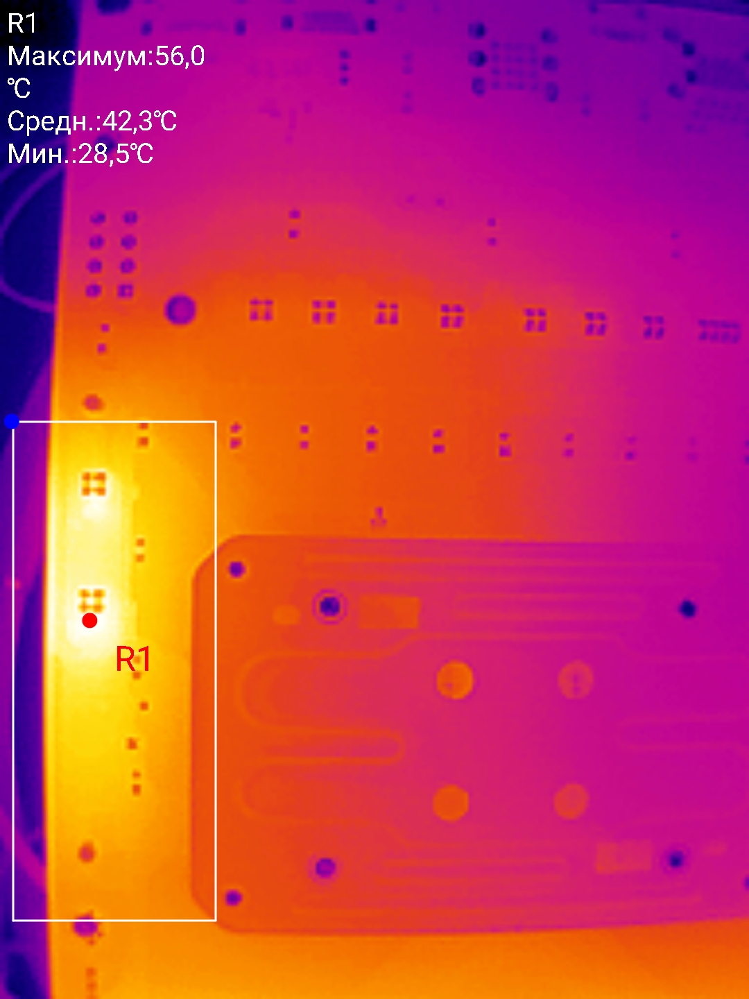

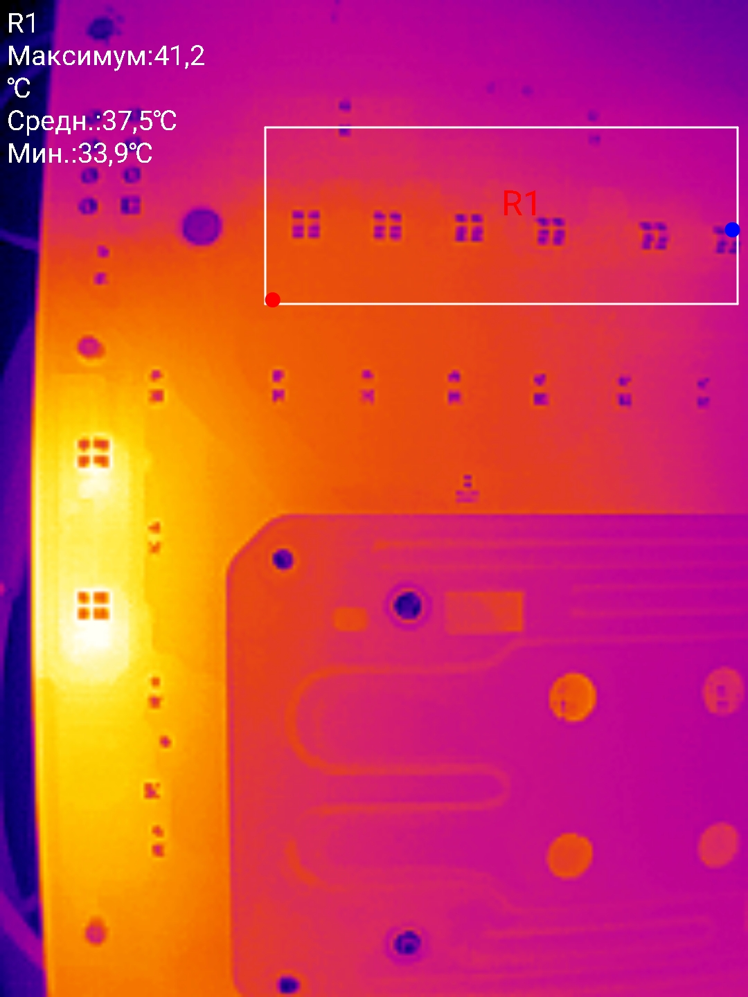

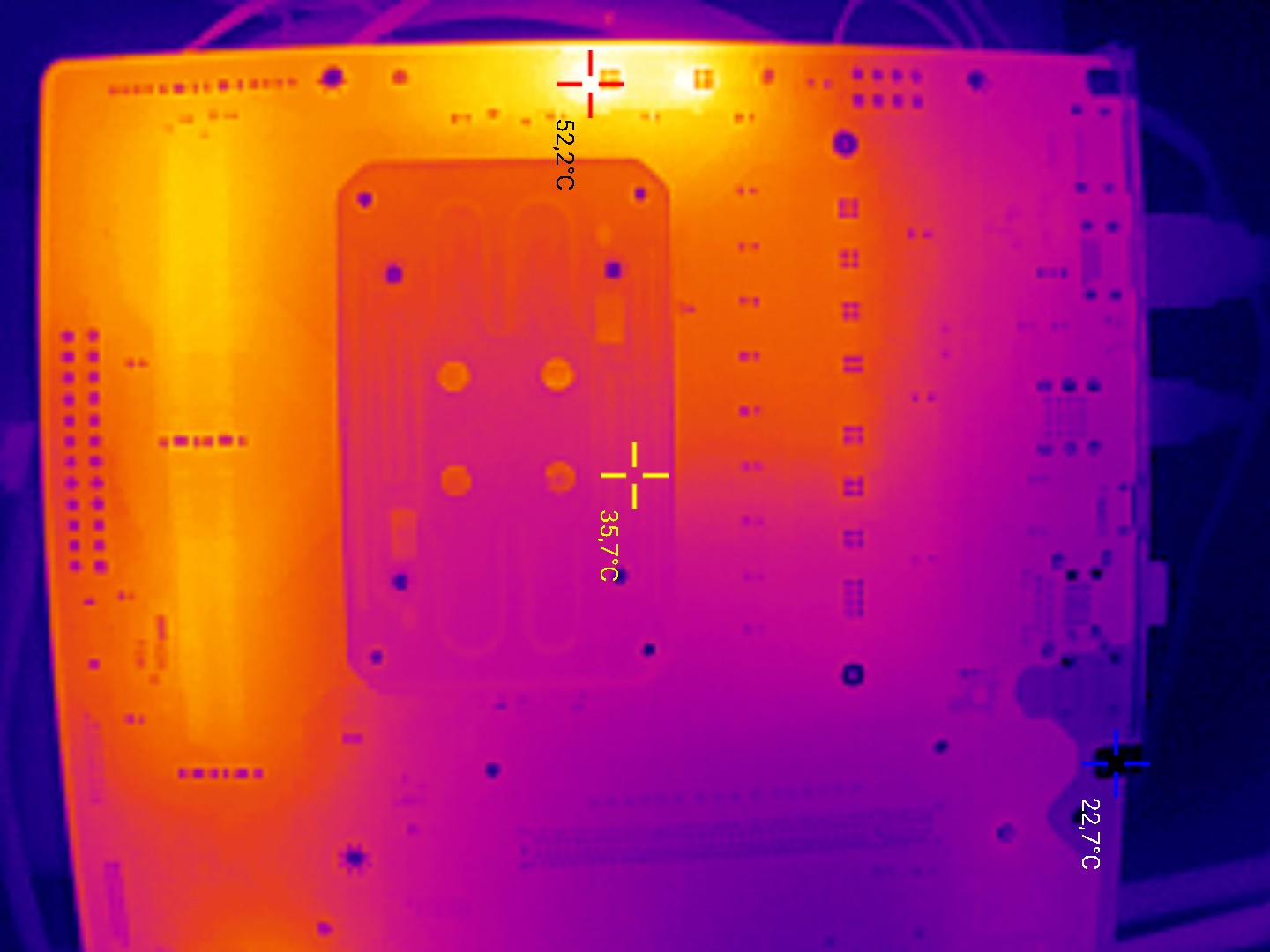

Ну што, поинтересовался у Ultra-tech:
Цитата:
при нагрузке только на встройку греется только верхний радиатор soc? Основной(большой) радиатор при этом совсем не греется? Может через тепловизор видно на фазах проца какой-то слабый нагрев, типа +5-7 градусов при нагрузке только на встройку?
Ответ:
Цитата:
Не берусь утверждать на 100% и не знаю как там на других платах и тем более iTX где все сидит вообще под одним радиатором, но конкретно на этой плате при нагрузке на iGPU греется только радиатор SOC, как такового нагрева радиатора питания CPU нет. Можете сами посмотреть это 10 минут работы системы при стоков лимите в 87 Вт. SOC стоит 1.3, GPU стоит 1.150, память 6400 при 1.35 и столько же примерно мониторится в HW.
111.jpg [ 1.79 МБ | Просмотров: 1244 ]
222.jpg [ 1.79 МБ | Просмотров: 1244 ]
общий план спустя 5 минут
333.jpg [ 128.62 КБ | Просмотров: 1244 ]
https://club.dns-shop.ru/review/t-102-m ... id=4404854
Так что спс Ultra-tech, прояснил. Видно, что soc(сильно) и оперативка(слабо) греются, фазы проца ноль эмоций. Так что проблема сок с ам4 переехала с новой силой на ам5. Очередное подтверждение, что пока нет ясности с комплектухой, не хилый риск поиметь проблем. Ну или брать сразу что-то макс. жирное. Ну и да - некоторые техноблохеры, они такие блохеры и по результату их деятельности большое желание произвести дефекацию им в карму.
