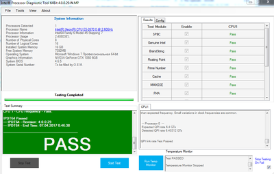

может кто не знает,
интел выложил пару утилит для тестирования и настройки своих камней:
https://downloadcenter.intel.com/downlo ... ostic-Tool
https://downloadcenter.intel.com/ru/dow ... Intel-XTU-
2017-04-07 00_46_43-Intel® Processor Diagnostic Tool 64Bit 4.0.0.29.W.MP.png
2017-04-07 00_46_43-Intel® Processor Diagnostic Tool 64Bit 4.0.0.29.W.MP.png [ 62.36 КБ | Просмотров: 2328 ]

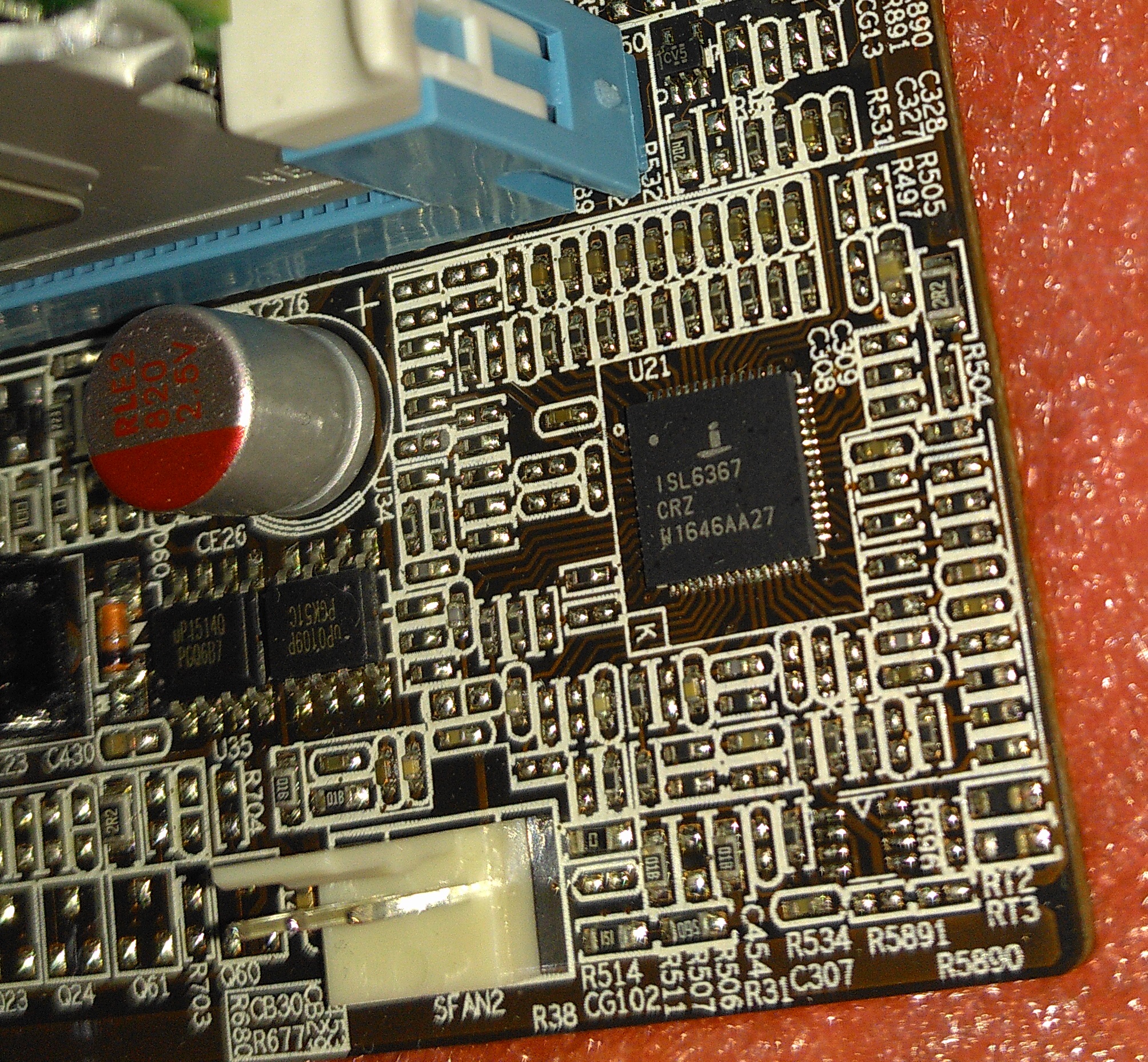

igan писал(а):
Вольтмод Vcore для камней со свободным множителем - http://x79.apphb.com/overclock/#voltmodeDiv
А если стоит ISL6367 все аналогично???
киньте фото куска платы с этим шим

Регистрация: 18.03.2017
IMG_20170407_223310.jpg [ 1.82 МБ | Просмотров: 2114 ]
Вот на быструю руку, надеюсь качества достаточно
