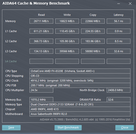

michernov Вот прогон на 2400.
уменьшение TRC ни как не повлияло на результат.
cachemem2.png [ 103.67 КБ | Просмотров: 509 ]

qefir что то как то не очень для таких частот и таймингов..
пример обычный с меньшими частотами и более высокими таймингами..
а разницы почти нет
L1 и L2 зависят от частоты CPU
L3 от частоты CPUNB или КП(кому как нравится)
первая строчка зависит напрямую от памяти + работы КП
