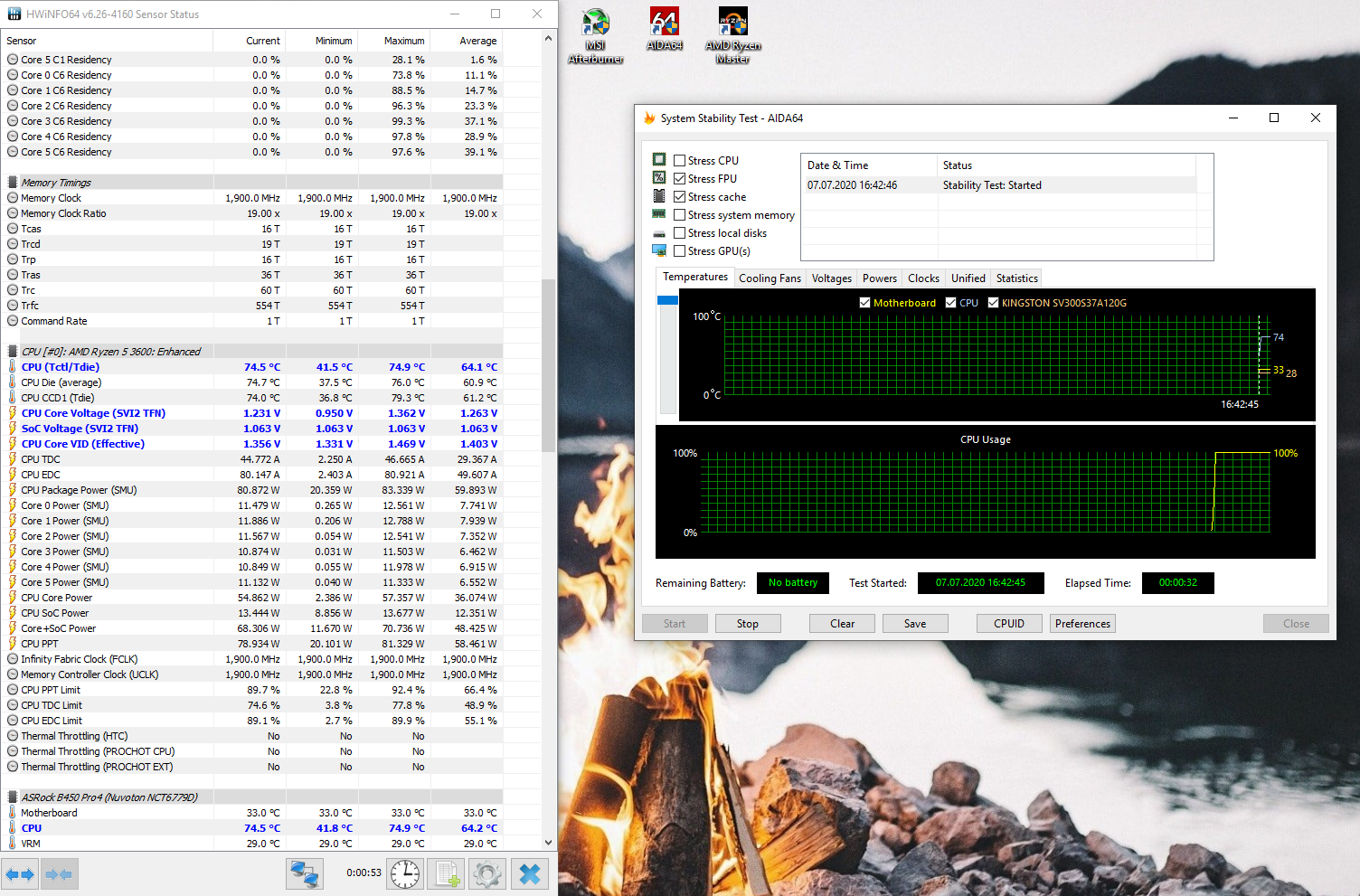

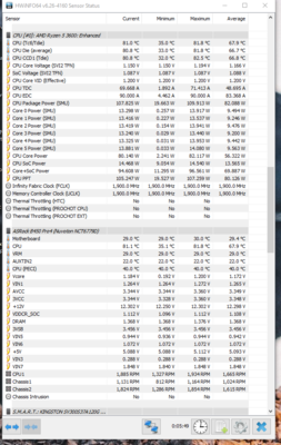

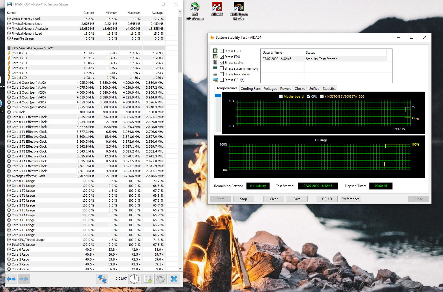

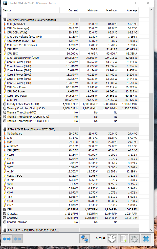

Вот поставил Лимиты на 1000, offset -100 mv сделал (меньше никак).
Запустил аиду что бы посмотреть на частоты, температуру.
В итоге при PBO темпа 74 градуса, частота 4000
А при фиксе 1.2v с просадкой в нагрузке до 1.15 - 4200 частота + 82 градуса максимум.
В играх греется до 58-60 градусов.

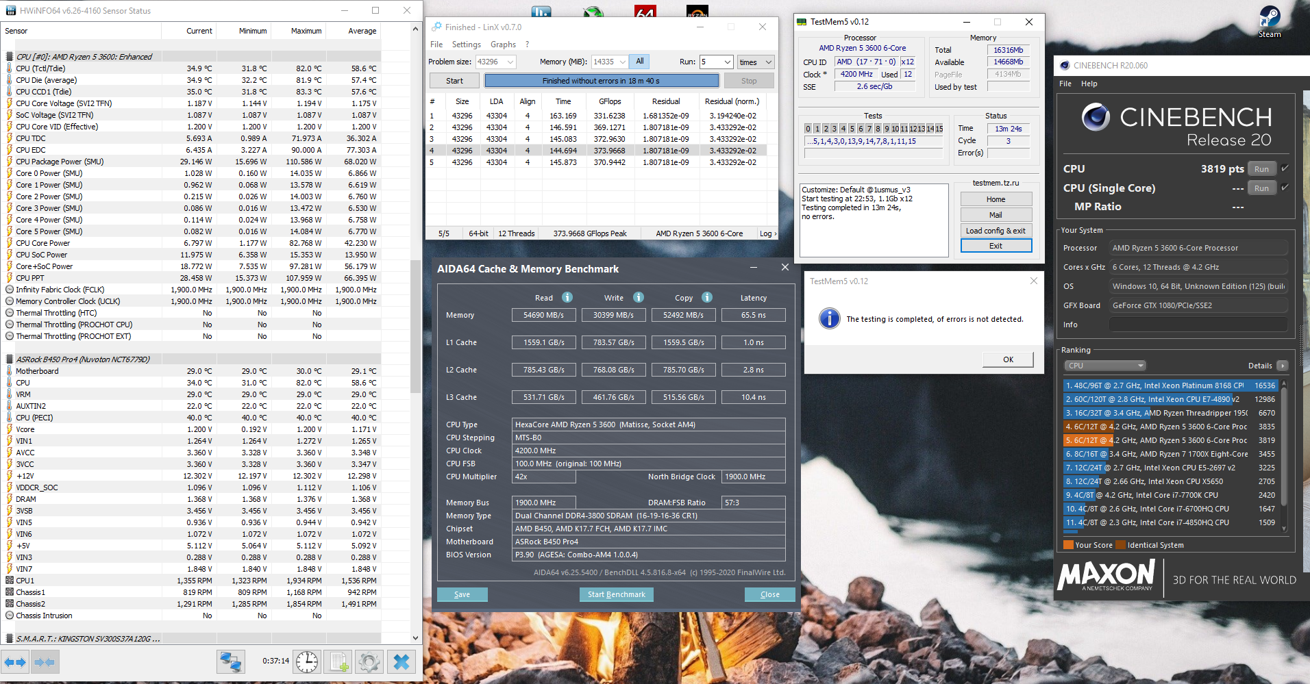

The KMS писал(а):
Интересно было бы глянуть хотя-бы результат в cinebech r20 с фиксом 1.2
hw linx aida tm cr20.PNG [ 1.17 МБ | Просмотров: 482 ]

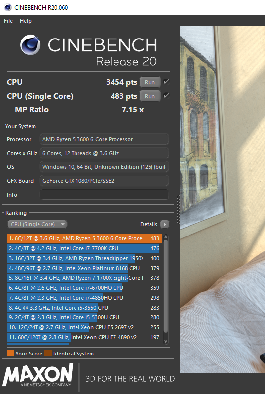

v1p3r выставил лимиты 105, 70, 105
В простое svi2 1.325
В нагрузке многопотоке 1.237, темпа 75 макс была.
В многопотоке 4050-4075 mhz. Попугаев в CR20 3454 вместо 3820 на фиксе 4200, 1.2 v
В однопотоке 4250 mhz, попугаи 483 (на фиксе не помню сколько)

Fley писал(а):
Скрытый текст
Странная скорость чтения при такой частоте.
У вас 3600 на 4200 проходит cinebech с результатом почти как у 3600XT - 4400, или я чего-то не понимаю? :D
