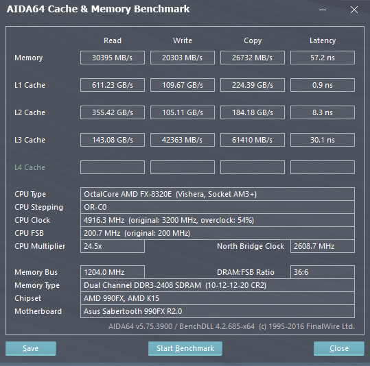

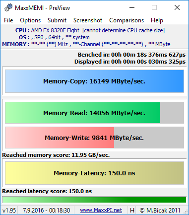

И так, взял другой комплект памяти. Пока что для тестов завел на 2400 10 12 12 1т( по биосу, по софту пишет 2т :?: )
пока что в аиде вот так
и максмем
Безымянный.png [ 21.19 КБ | Просмотров: 790 ]
cachemem2.png [ 103.79 КБ | Просмотров: 792 ]
Это старый косяк сайбера, что при выставлении 2400 множителем только 2Т выставляется и не важно что ты выставляешь по биосу. Гони шиной с 2133.
Может не помочь, у меня и разгон шиной до 2400 ронял CR в 2T.
Тогда не знаю в чем подвох, вот нашел макскрин с 2400 1Т:
