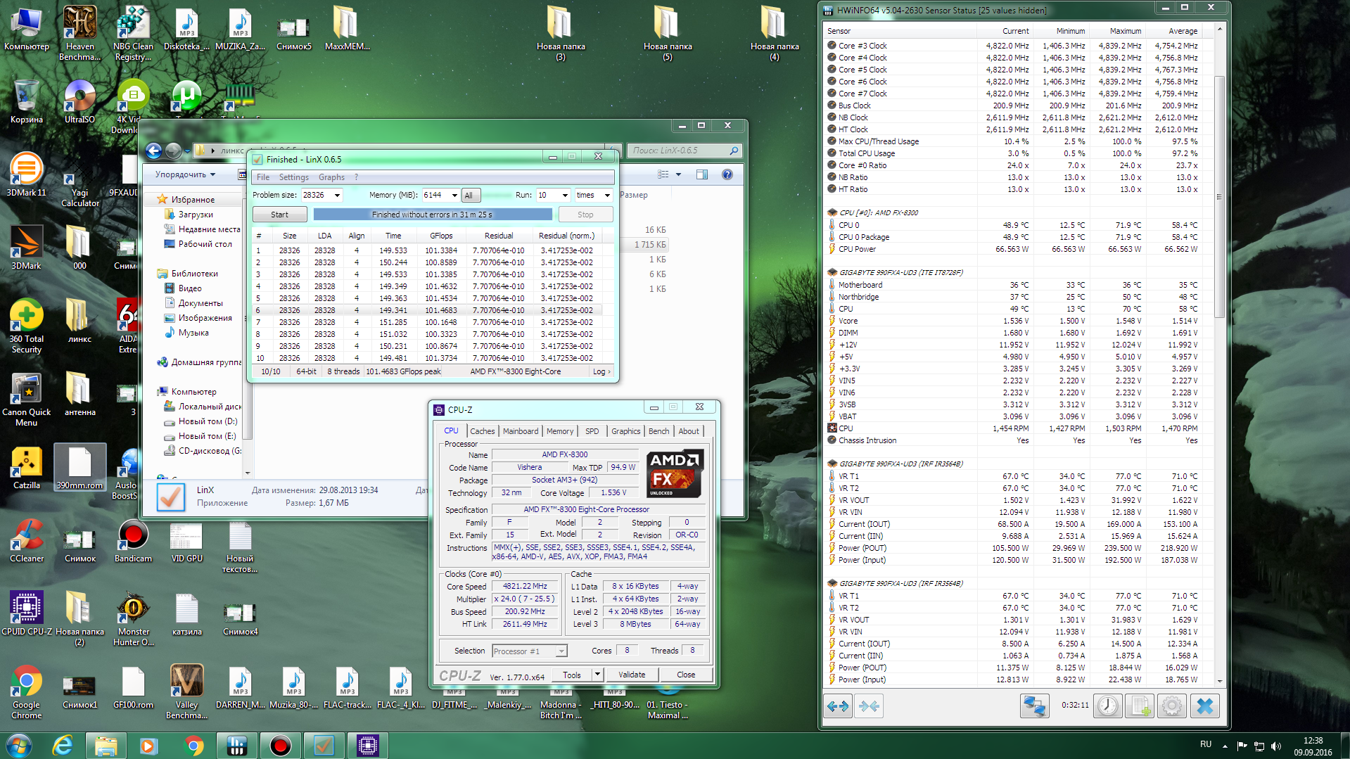

Регистрация: 30.08.2015
Фото: 42
M_E_L писал(а):
Погонял всё таки, мой ЦП по КП 2400 самый лучший результат! 2600 не берёт как не крути(напруга ему не помогает.). Своеобразный ЦП падонок ! Эксперимент закончил, убедившись... Но менять его не вижу смысла 4,9/1,50 2400/1,2 104 Ггф
ты не переживай у меня на гиге тоже только максимум берёт 4.8/2600/2133 в линксе набирает 100Гф и то хватает на 10 минут дальше сказывается нагрев VRM
обманул я тебя чуть ,видать всё таки блок питания и напряжение эл.сети влияет на производительность в линсе ,вчера при таких же условия гонял комп ,максимум отрабатывал только 10 минут (в сети не было 220 вольт ) а вот сей час есть ,комп прошел 10 тестов (30 минут) на 4.8/2600/2133 (9-10-10 1T) с результатом 100-101 Гф
PS:на материнке два конденсатора на выходе по фазе NB стоят 820 мкф 2.5 вольта вместо 560 мкф 6,3 вольта
Цитрус не знаю внесёшь не внесёшь таблицу но некоторые энергосберегайки работают а дальше всё как надо
ffa1978 ты же по моему хотел увидеть Гигу на 4.8 в линксе ,смотри
Снимок567.PNG [ 1.62 МБ | Просмотров: 869 ]

Регистрация: 03.10.2007
Откуда: Ufa
Фото: 130
А теперь выложи х265 и х264, раз как ты считаешь честно пройден линпак без гиговских штучек то эти тесты подавно пройдут без проблем. Я думаю все подождут.
