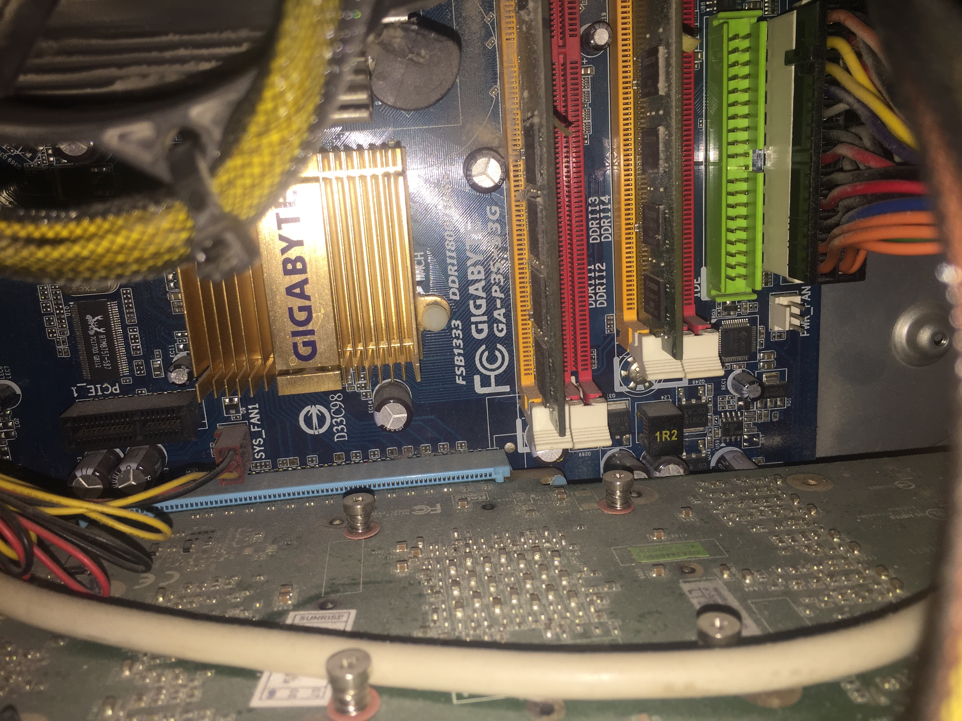

Регистрация: 01.10.2006
Откуда: г.Иваново
juk_777,да, точно, спасибо! это она и есть :)
вот она
IMG_5229.JPG [ 2.49 МБ | Просмотров: 1732 ]
