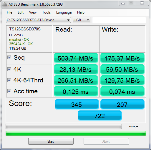

Регистрация: 18.03.2017
Вот тоже на хуанане, вполне норм результат
Снимок.PNG [ 47.76 КБ | Просмотров: 1720 ]
