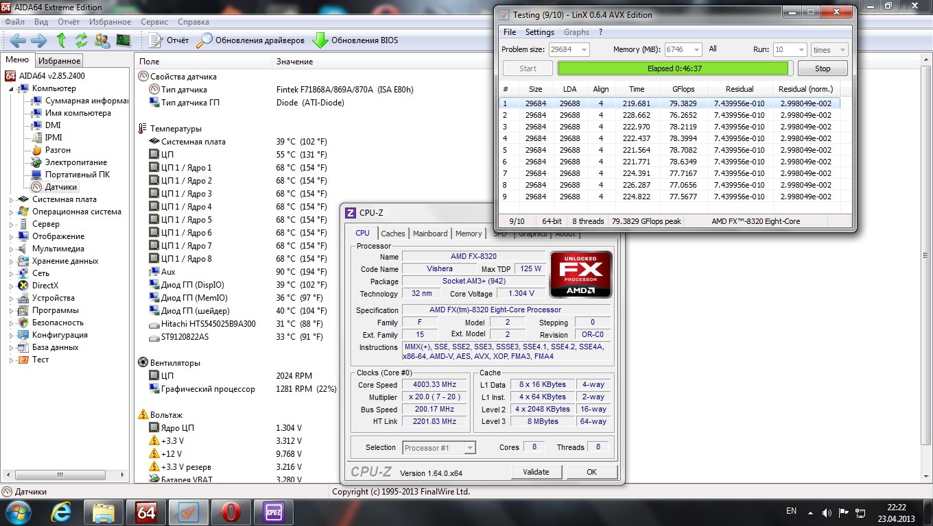

Прогнал линпак по ссылке выше.. C AVX греется еще сильнее, пришлось повысить напругу до 1.3..
Кроме того, словилась ошибка - подумал на память и оказался прав, в режиме 1333 все ок..

Advokatvlad писал(а):
А чем вы замеряли темпу VRM?
На маме датчик есть.. На абсолютную истину не претендует, но ориентироваться можно, тем более что цифры он выдает вполне правдоподобные (40-50 в идле, 60-70 в играх, до 90 в линпаке, без доп охлаждения и до 110 доходило)
К слову, поставил ОССТ - тамошний линпак с avx греет явно сильнее..

Та не, там все одинаково получается если комп не трогать.. Я просто начинаю что-нибудь делать, ибо втыкать по полчаса в работающий линпак надоедает быстро..
Собсно о линпаке и производительности - одно только понижение памяти с 1600 до 1333 съело мне 2-3 гфлопса.. А тестировал я на 1333 (штатная), ибо поймал ошибку на 1600.. Поэтому имеем то что имеем.. Тут еще надо учесть что базовая частота и цпу-нб в номинале..
Процессоры AMD FX (Микроархитектура Piledriver) #10514496
Мать имеет привычку автоматом выставлять конские тайминги, коих там в настройках порядка двух десятков и из них руками выставлено только 9-9-9-24-1T, остальные на авто - читай завышены раза в полтора.. На прошлом биосе с феномом я заморочился и выставил их все руками на те которые стандартные должны быть для 1333 - получил еще +500 Мб/с псп памяти (эффект вполне сравним с разгоном CPU-NB).. В этом биосе все слетело, сохраненный профиль от старого не подошел, и я еще не заморачивался прописывать все руками по новой..
HT у меня зачем-то 2200, хотя в биосе определяется и выставляется автоматом 2600, сама мать тоже вполне способна выставлять 2600 - на феноме без проблем.. Должно быть баг, надо ждать обновления биоса..
Если все это наложить - вот и получается такая разница, никакой магии, чудес не бывает..
По остальным тестам все как и положено..
Сегодня буду пытаццо поймать стабильность на 1866 частоте памяти.. Она заводится и работает без проблем везде, но линпак ошибки ловит, в отличие от 1333..
Кроме того, линпак avx из осст греет проц до 80 (ядра), температура крышки при этом 60 с чем-то, но теплотрубки на кулере при этом можно трогать руками.. Сдается мне что моя кпт-8, тюбику коей уже лет 6-7, совсем протухла..
Сегодня куплю мх-4 и перемажу..

Памяти я много ставлю потому что заодно и стабильность проверяю и память =) Честно говоря, я бы так себе и дальше гонял осст и не парился - мне главное стабильность оттестить, но теперь попробую для интереса поднять гигафлопсы..
Пока что меня больше всего волнует 80 градусов на ядрах - теплотрубки при такой температуре должны обжигать сразу, а тут на ощупь они теплые но не более..
Или что-то с прижимом, или термопаста совсем уже тухлая стала, или датчики сильно врут..

1600 я гонял на таком же размере что и 1333..
Вижу минус 6-7 гфлопс при переезде памяти с 2000 Мгц (судя по профилю) на 1333..
А как же шина 200 (ссылку приводил - это влияет), HT 2200, CPU-NB 2200? Тайминги мои большие учесть конечно врядли выйдет - как выставлю руками, выложу что получилось )
FPU-блоки у вишеры не претерпели изменений вроде как, а AVX - это их работа..
Да, каких-то просадок частоты/загрузки проца или температуры питальника я в линпаке осст не наблюдаю - троттлинга нет..

Пасту все равно поменяю, судя по тестам можно десяток градусов отыграть..
Как ж народ дальше гонит, если 80 уже на 4х ггц..
