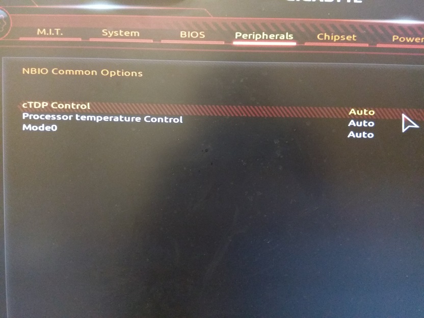

Agiliter
Я бы не назвал разницу в 150-200 мгц несущественной, учитывая, что стоят они на российском рынке примерно одинаково в большинстве адекватных магазинов. Уже пожалел, что не взял иксовую версию, зажопив буквально 2к. :D

Именно что про не-икс версию (пролистайте назад, я скрины постил), YD2700BBM88AF, батч 1812SUT. Как домой вернусь, скину скрины из биоса с разделом, где должно быть PBO, там странные опции без описаний

Вот такие настройки в NBIO у меня:
IMG_20180619_215153.jpg [ 126.83 КБ | Просмотров: 1514 ]

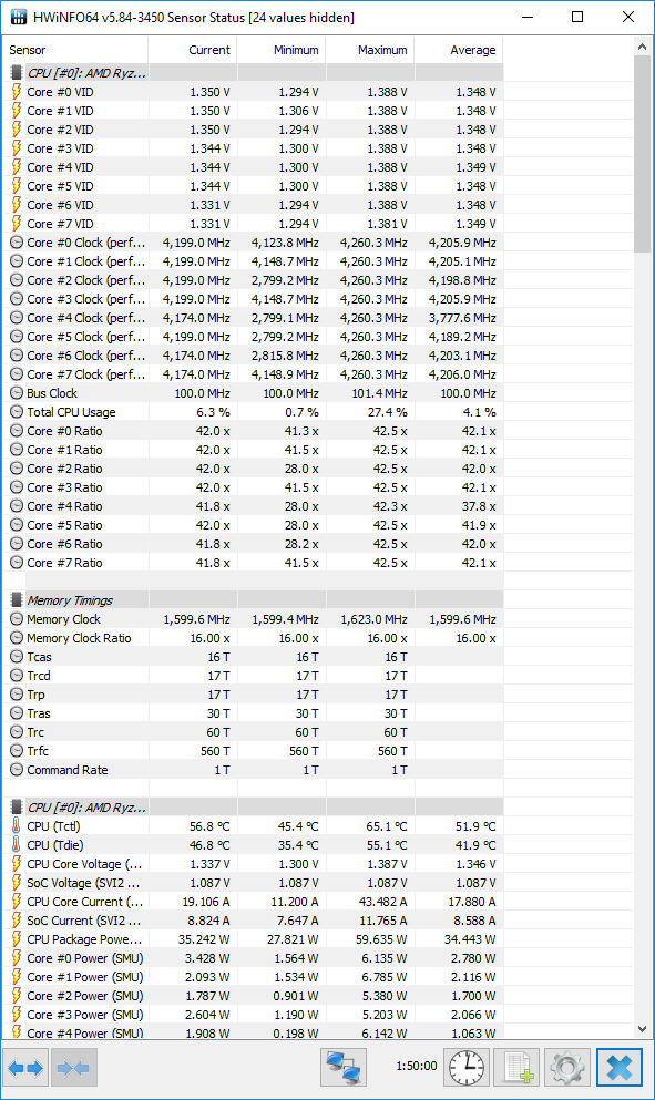

tsaMolotoff
да уж, вырезали они пбо у 2700 походу, а жаль, он очень хорошо работает особенно если понизить вольтаж на - 0,1375
1.PNG [ 95.67 КБ | Просмотров: 1492 ]

Squalla писал(а):
автоматика слегка хромает
ничего там не хромает, разгон выше получается с пбо чем при фиксе 4100.
Регистрация: 11.11.2005
Откуда: VoID
Squalla
При ручном разгоне напряжение всегда фиксированное, что не есть гуд (т.к. нагрев улетает в небеса), плюс в некоторых задачах условные 4350 мгц лучше, чем постоянные 4050...
