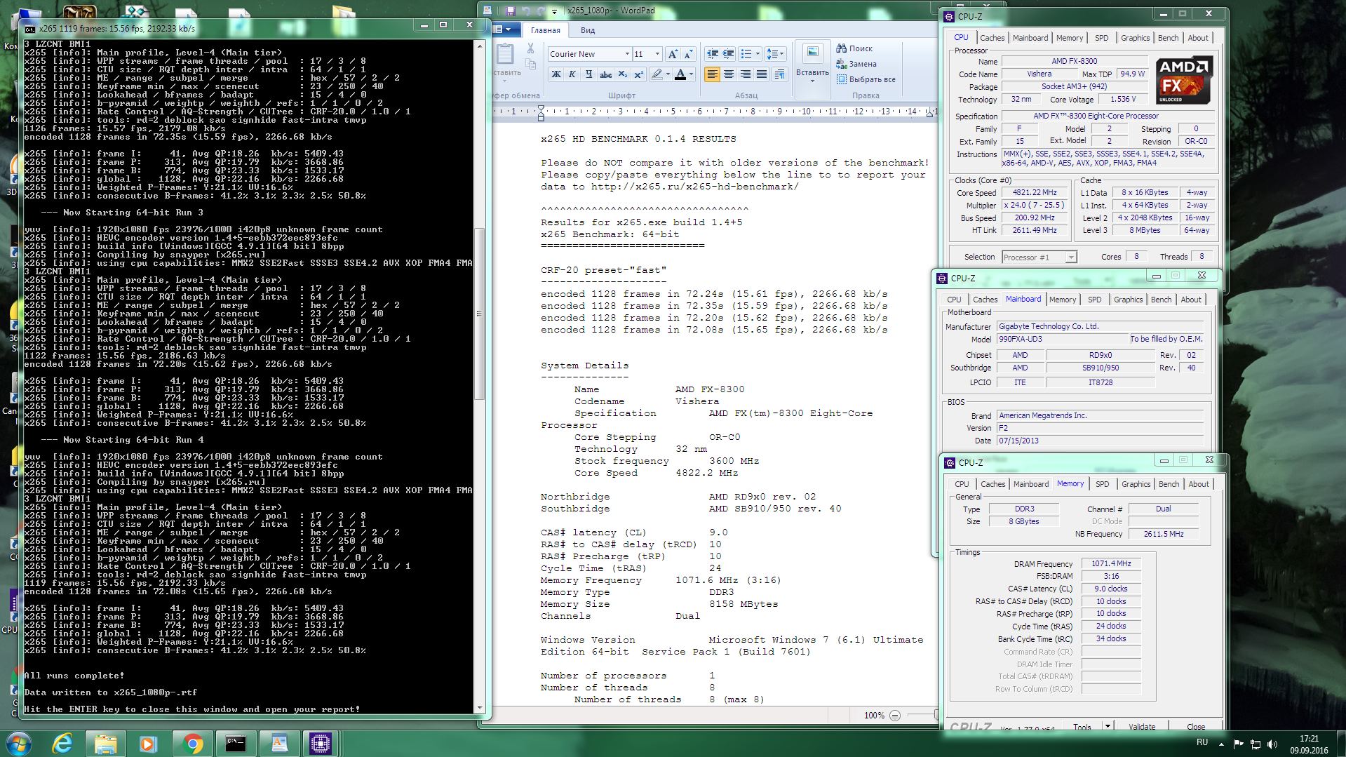

michernov :да ничего этот параметр не дает от слово вообще -пробовалось неоднократно
Добавлено спустя 4 минуты 6 секунд:
citrus:сейчас пробовал линпак под своим ice hammerom пройти -на 4680-щассссс ! -открыл окно в комнате дубак под 10 градусов сделал -открыл корпус поставил вентилятор сзади текстолита на обдув врм с 2000 оборотами промышленный -и фиг там !!! на 5 проходе начинается тротлинг,это с nb 2600 -причем температура на врм не достигла и 70 по термопаре а на проце 64.напруга была 1.5 на ядре и 1.320 (мультиметр) на нb -питал всеэто дело aerocool 750 ватт бронза -напруга на нем до 12.04 всего просела.Вот как то так вот.Похоже по току защита срабатывает а не по температуре ибо 70 градусов на врм в обычном состоянии без обдува но на 4500 вполне проходит с напругой 1.44

ffa1978 писал(а):
явно vrm водой охлаждается -у меня даже с сильным обдувом и медным радиатором за сотню бы темпа ушла при такой напруге думаю
а вот нет !!! обдувается вентиляторами ,просто радиаторы с тыльной стороны теперь прилегают 100% и плюс два вентилятора 8 см работают от 5 вольт для обдува а внутри обдувает серверная турбина
Добавлено спустя 2 минуты:
michernov писал(а):
для сравнения попробуй прогнать с теми же настройками, но только вот с этим параметром (менять надо на обеих планках памяти): http://uploads.ru/Ws2to.png
если только после выделенной и ниже ,так они и так у меня ниже чем на твоей картинке
у меня вот так вчера себя комп вёл максимум его хватало на 10 минут

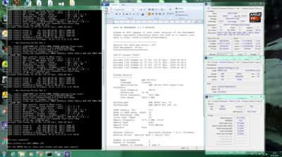

C_i_t_r_u_s писал(а):
  C_i_t_r_u_s
то не то скачал не знаю но качал прям с родного сайта,напряжение не подбирал ,прям с первого раза прогнал вот результат
а х264 не запускается

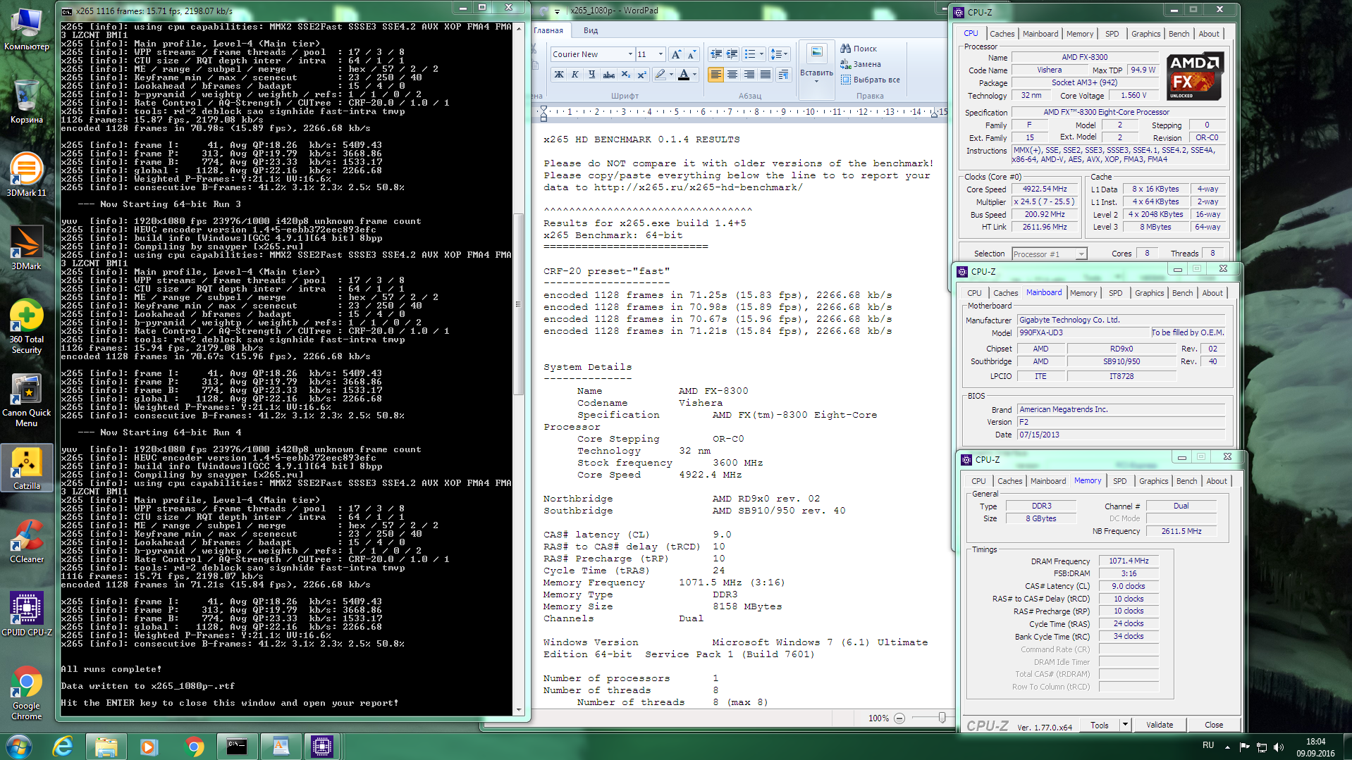

По минималке пройден, вот как так флопсы большие, а х265 еле наскребывает? Вопрос к гиге, что они там натворили
нагрузку надо по больше для проца ,будет и результат выше
вот прогрел и результат с другим тайменгом (3) про который michernov говорил
Снимоитбтоб.PNG [ 845.21 КБ | Просмотров: 712 ]
Что за ерунда ? с Чего это вдруг ? Бред это все про выход на оптимальный режим с нагревом и тп -Одинаково по минималке мы идем -ток у меня на воздухе 4700 предел .у тебя вода
R5 5600 4700 Mhz (all cores)//Asrock B550 Steel Legend//Termalright TS-140Power,4*8 Adata XPG D10 3800Mhz(Hynix D-die).9060xt 16gb Sapphire Nitro+
Регистрация: 30.08.2015
Фото: 42
А как на счет больших частот? 5000-5200 пройти сможешь х265?
по пробую ,но боюсь VRM обломает
Добавлено спустя 6 минут 31 секунду:
ну для проца DIGI + работает вот от нагрева напряжение и поднимается

ffa1978 писал(а):
По минималки у меня и нечего сравнивать ваш проц с детским напряжением ,а тут требуется напруга больше чуть не на 100 мв
Ты прав на счет вольтажа, но у меня и на 5100-5200 при 1.6 провалов не было еще на старом 8350.
Это все чушь, правда в том что гиговские флопсы не соответствует своей действительности.
Напряжение поднимается не от нагрева, а от серьезности нагрузки на врм. Будь на проце 80 или 50, поднимется оно в обоих случаях одинаково при одной той же нагрузке. Тоже самое касается и температуры ВРМ.
