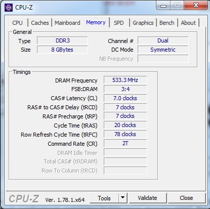

WaR_Viking на Р5кс вообще то легко 1400+ память работает. очевидно у вас неправильные настройки, в частности релах лвл транзакшин бустера, который ставит перформанс лвл, типа так.
Я с авто переключил его на Relax lvl 0
Добавлено спустя 3 минуты 32 секунды:
DeathBringer писал(а):
del
Вот при стабильных 3600 Mghz (Надеюсь :oops: )
1.jpg [ 61.2 КБ | Просмотров: 1354 ]
2.jpg [ 78.17 КБ | Просмотров: 1354 ]

WaR_Viking Это на P5KC ?
Если да,- внимательно читайте посты barbara. У него такая же мать и он творит на ней чудеса.

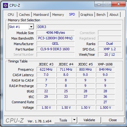

5 ответами выше я скинул 2 скриншота из программы CPU-Z про память.
Спасибо. Почитаю.

WaR_Viking На скриншотах не видно - односторонняя память или нет. Да и скриншоты памяти, при нестабильности системы, мало о чем говорят.
Мои планки
Регистрация: 29.12.2016
WaR_Viking
обясняю
mod 1203
strap 266 (обязательно)
pci-e - 101
fsb - от 400 до 500
T1
множитель частоте памяти - средний
6-8-7-21
суб тайминги - auto
static read - dis
dinamic write - dis
Booster - enabled 1 (зависит от таймингов памяти и от возможности самой платы)
Voltage 1.4v для 4450 и 1.5v для 4700
Pll - 1.5v
FSB 1.4v для 470 и выше
memory - 1.6v
NB - 1.55v для до 490 и 1.7v для выше 490
Overcharging mode - auto
CPU\PCI spectrum - dis
ref voltahe - 0.67 и 0.63 соответственно
Configure advanced cpu settings - все dis, кроме фиксированного cpu ratio
Для мак разгона необходима ванна наполненная азотом.
ps. не советую выставлять одновременно PLL 1.7 и cpu voltage 1.5 и выше. первый стоит дёргать только в случае очень слабого разгона платы по fsb и при максимальном вольтаже на проц - 1.35v. Иначе деградация моментально даст о себе знать
