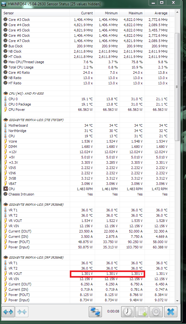

Регистрация: 30.08.2015
Фото: 42
ffa1978 писал(а):
А напряжение на nb по мультиметру 1.32 в нагрузке
по пробуй снизить до 1.300 по HWinfo и прогнать линкс ну скажем на 4.7/2600 и память там сколько может твоя
тдтлью.PNG [ 148.38 КБ | Просмотров: 662 ]

Регистрация: 08.02.2009
Откуда: Ульяновск
Да зачем мне hwinfo у меня мультиметр (кстати датчик VIN5 показывает правильно напругу на кп (занижая на 12 мв что поравимо правкой в hwinfo)-и конечно же снижал напругу, вылет сразу от недостатка питания на кп даже в x265юТот датчик что ты показал у меня погоду на марсе показывает-там вообще не в дугу данные,думаю и у тебя тоже)
#77 А в реальности напряжение в данный момент на nb 1.296-так что на него ориентироваться себя не уважать
R5 5600 4700 Mhz (all cores)//Asrock B550 Steel Legend//Termalright TS-140Power,4*8 Adata XPG D10 3800Mhz(Hynix D-die).9060xt 16gb Sapphire Nitro+
