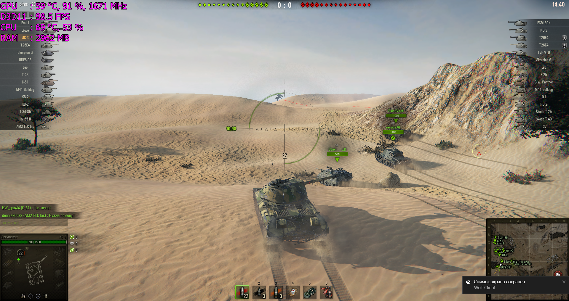

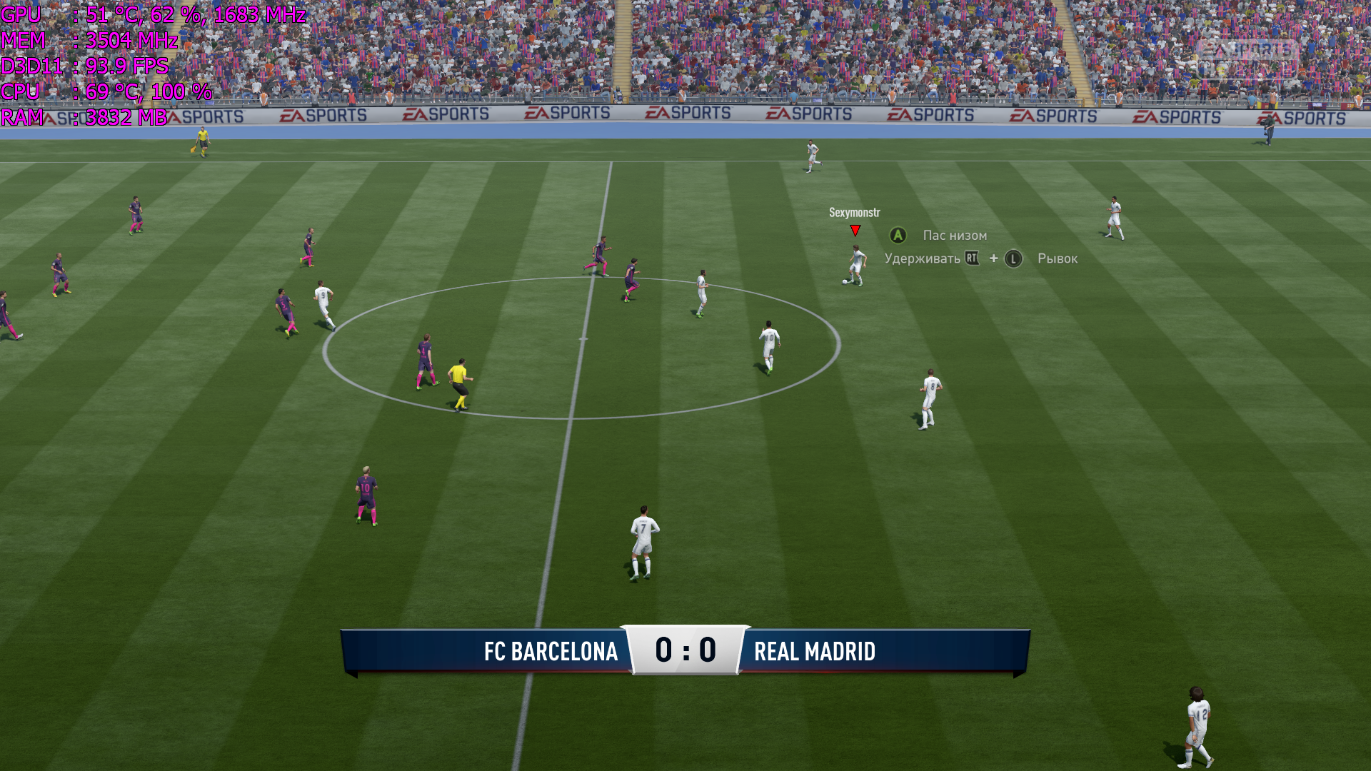

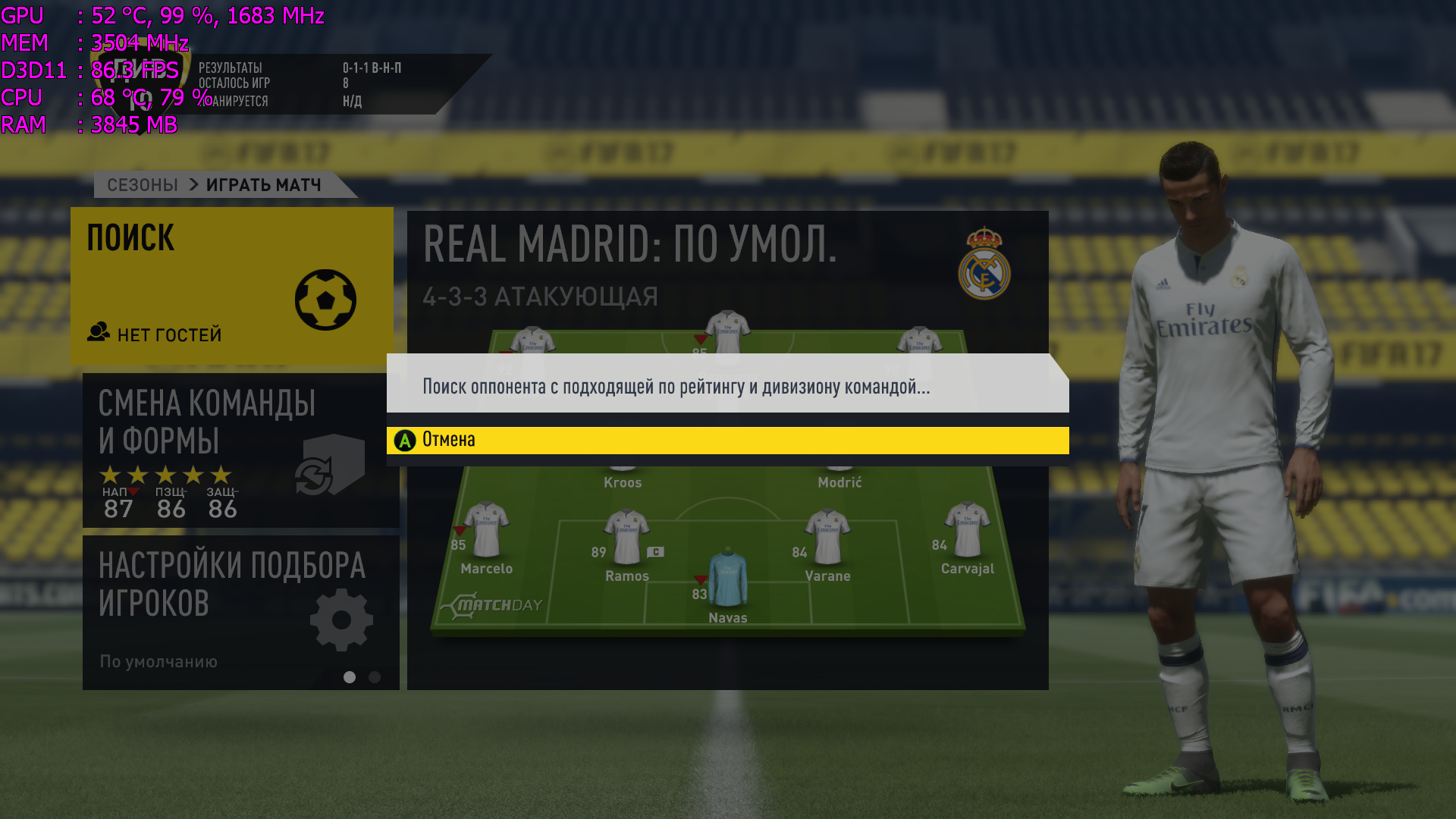

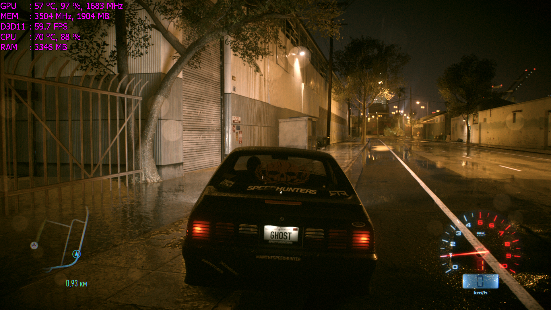

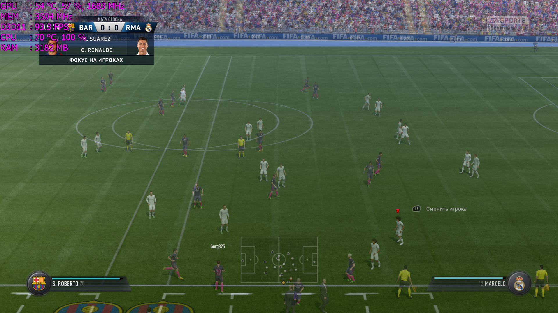

Регистрация: 14.12.2016
Купил я себе gtx 1050 2 gb. И вот по скринам видно что у проца есть еще запас. Посмотрите пожалуйста. Может стоит купить GTX 1050 ti 4gb? :beer:
WoT Client 21.01.2017 18_06_02.png [ 3.87 МБ | Просмотров: 1382 ]
Need for Speed™ 21.01.2017 20_50_55.png [ 4.66 МБ | Просмотров: 1382 ]
FIFA 17 21.01.2017 18_51_43.png [ 3.27 МБ | Просмотров: 1382 ]
FIFA 17 21.01.2017 18_50_20.png [ 3.26 МБ | Просмотров: 1382 ]
FIFA 17 21.01.2017 18_49_46.png [ 1.6 МБ | Просмотров: 1382 ]
