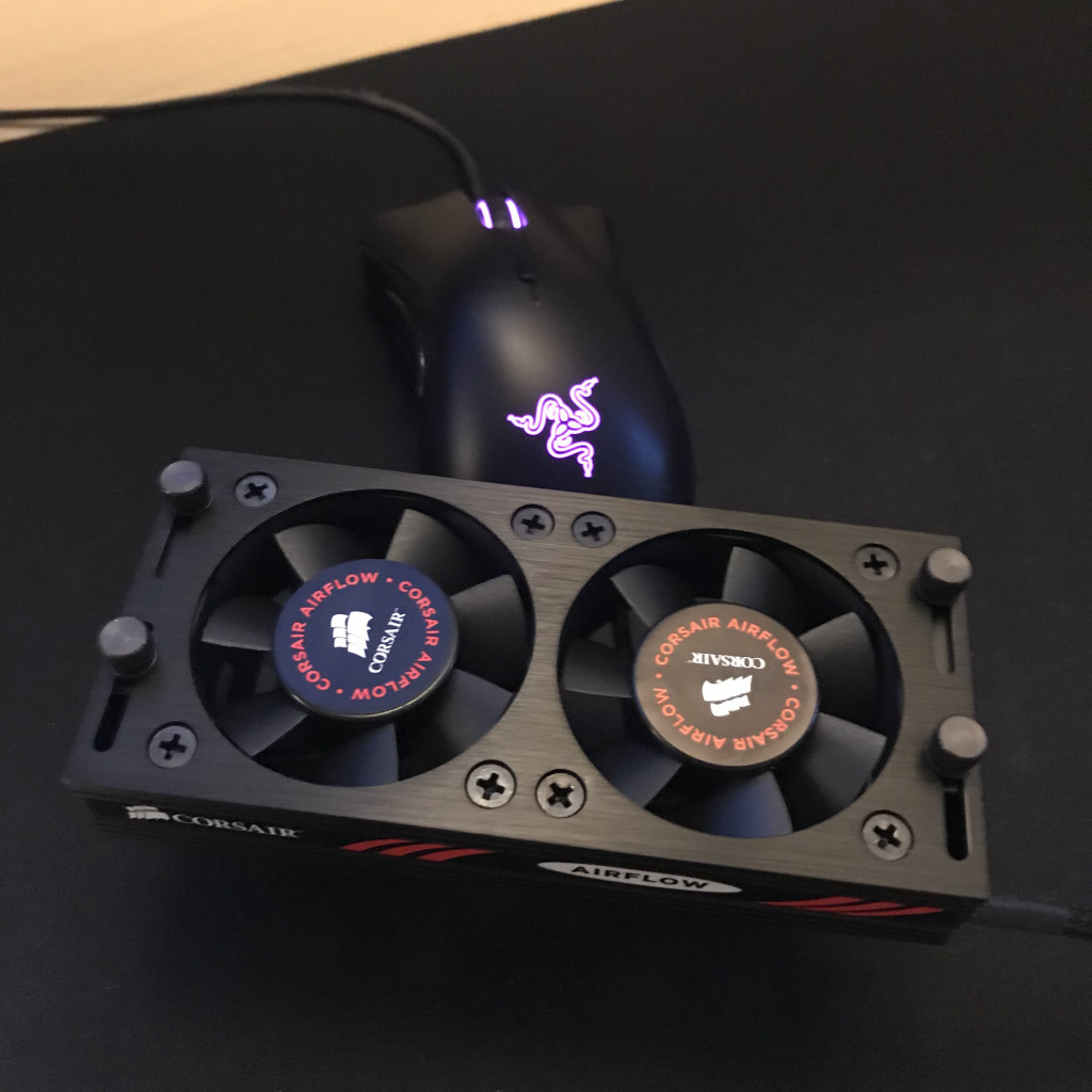

Sabotender писал(а):
Может проще активных охлад поставить ? продаются же с фиксированием за зажимы памяти вертушки.
Недавно себе на авито такой взял :P
Выглядит как новый, видимо даже не ставился. 2011 года, согласно штампу на вентиляторах
1025-1025.jpg [ 150.48 КБ | Просмотров: 642 ]
1024-1024.jpg [ 160.47 КБ | Просмотров: 642 ]
