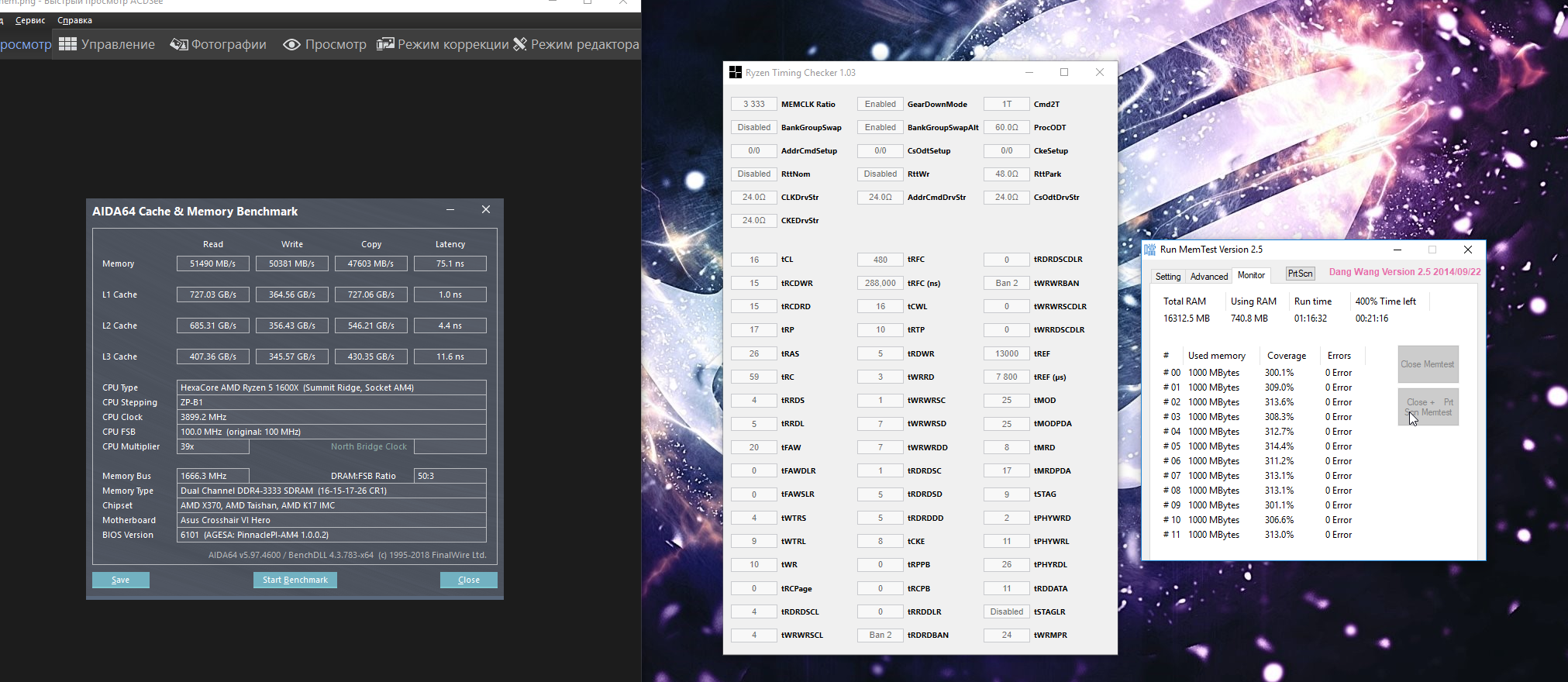

небольшая кулстори дабы разбавить данную тему. дело было вечером, делать было нечего (С) уже как год имею 1600 райзен, и всё не как не получалось взять заветные 3200 на памяти. особенно было обидно, что память на самсунгах Б-дай от г.скилла сл14. с досп профилем мемтест постоянно сыпал ошибки. и отчаявшись, я забил на это дело. прошло примерно половина года, и я открыл для себя калькулятор памяти из шапки. покопавшись и высчитав параметры для своей памяти, я с треском провалился, мемтест всё так же сыпал ошибками. и вот сегодня (или вчера) я снова засел за это дело по причине новейшего биоса для 2ххх линейки и новой агесы. (до этого так же в процессе разгона биос повсеместно обновлялся на последний всегда) и что бы вы думали? опять фейл... если бы не одна случайность. я по ошибке выставил слишком большое напряжение на Сок (около 1.3в) и всё! мемтест не 1 ошибки (много раз проверен с ребутами и прочим). начал потихоньку убавлять напругу на нем и остановился на 1.19в. погуглив буржуйские форумы, пришёл к выводу, что опасным напряжением на сок является всё выше 1.3 радости нет предела, я наконец-то выйграл в эту игру. да это заняло много времени, но всё же. только вот в переди новый раунд - 3333. думаю такая память способна на большее.

Disloyal359 мог бы просто узнать, что твоя материнка - ASUS STRIX B350-F Gaming довольно проблемная с этой позиции. И поставить 3066 но с какими-нидь супер низкими таймингами. Выше 1.15 на сок лучше не подавать.
