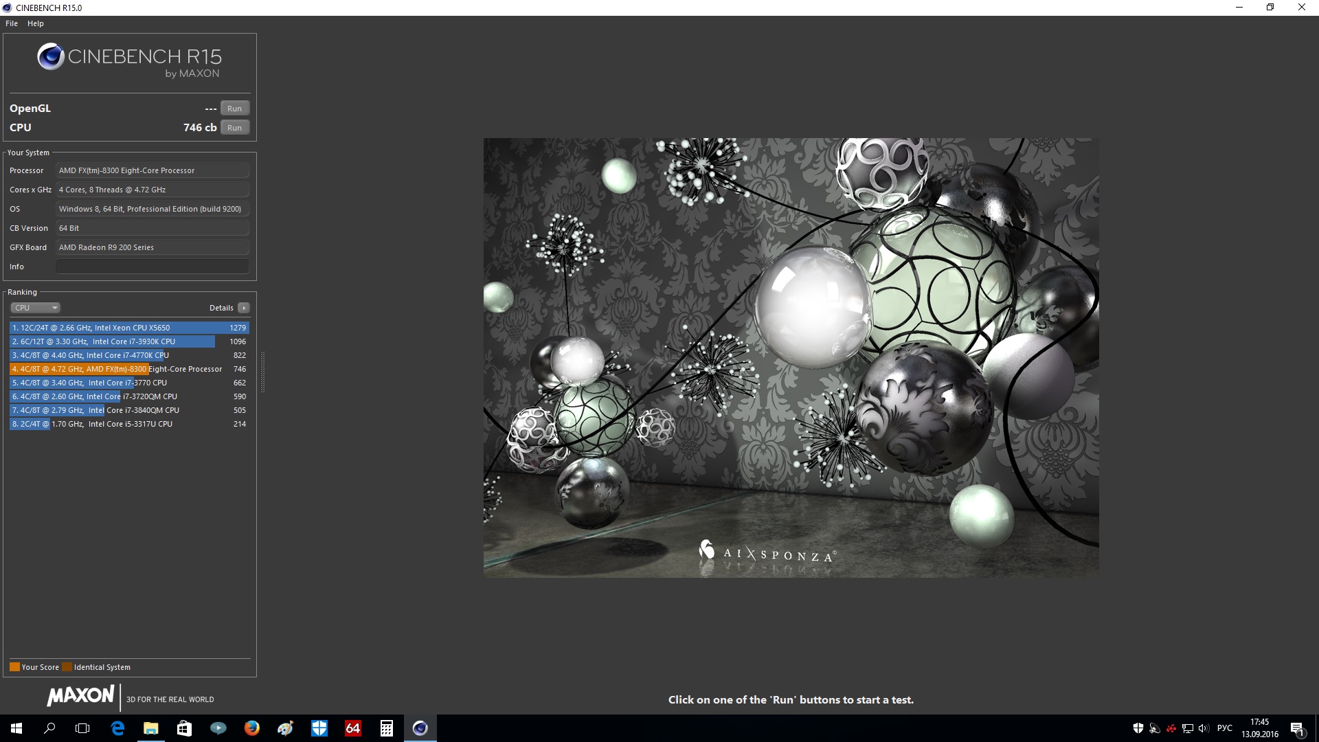

MaxRock мда....маловато..
у меня бывало и 750+ как пройтись по автозагрузке но вот бегом на скорую руку
р15.jpg [ 348.4 КБ | Просмотров: 815 ]
