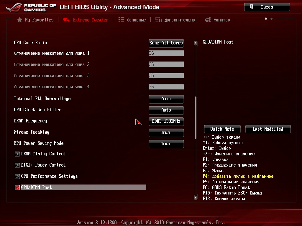

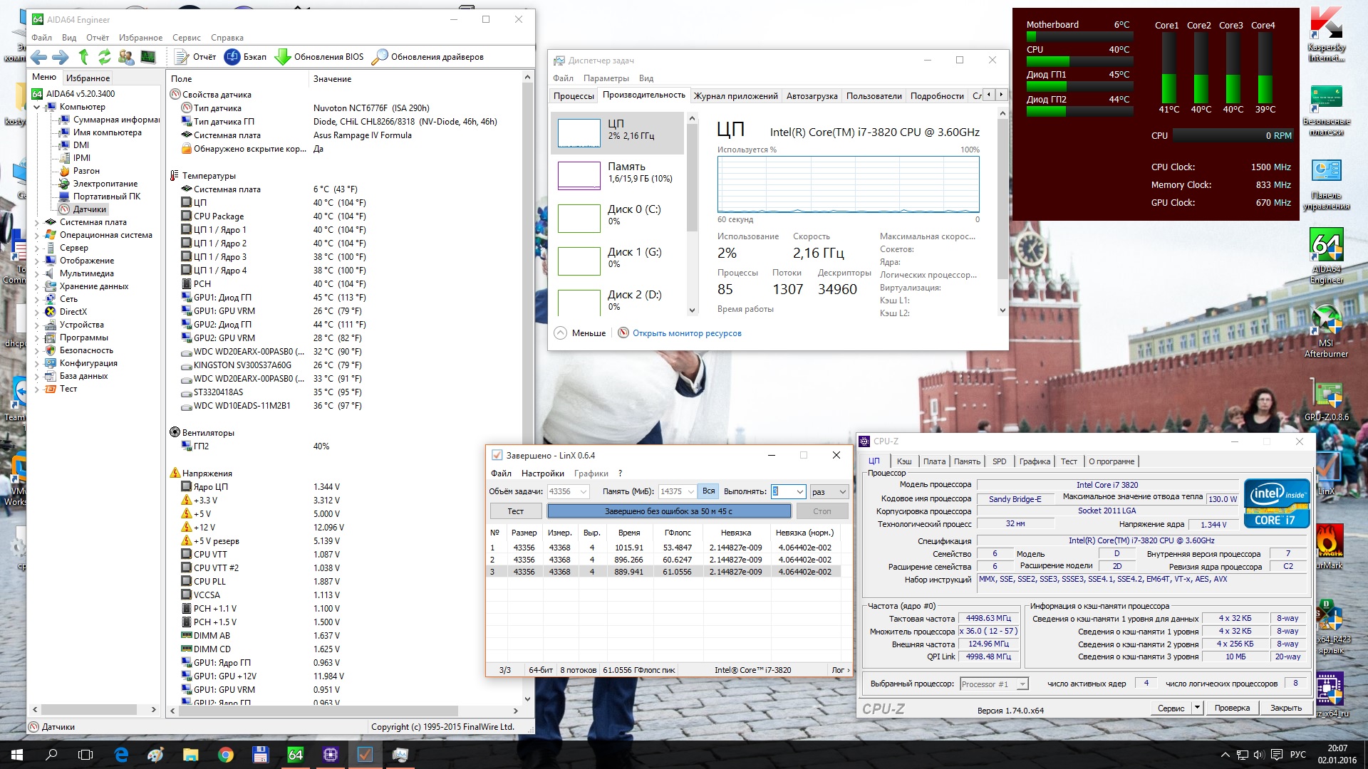

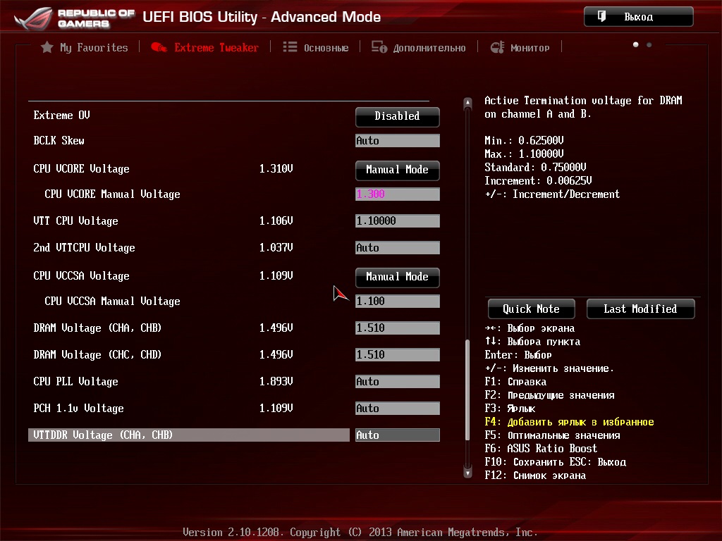

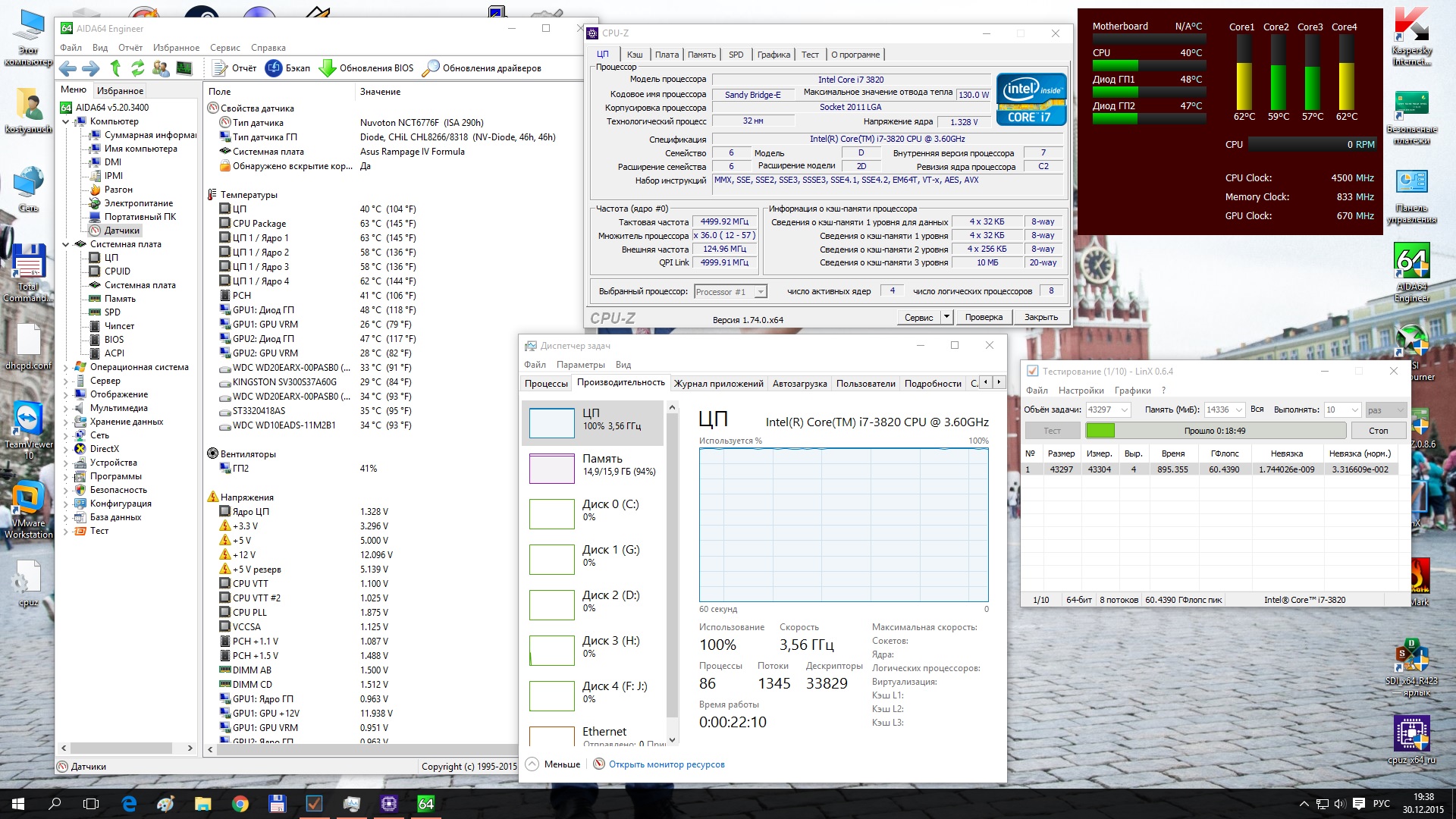

Начал баловаться в разгоне своего 3820, разогнал до 4500Mhz
При памяти 1666 словил бсод при первой же попытке пройти linx, решил попробовать поиграть в GTA5online, через минут 10 игры бсод. Сменил частоту 1333. Прошел linx на всю память один проход, вопрос почему так мало гфлопс? Настройки разгона выложил
3820_4500mhz.jpg [ 650.3 КБ | Просмотров: 2882 ]

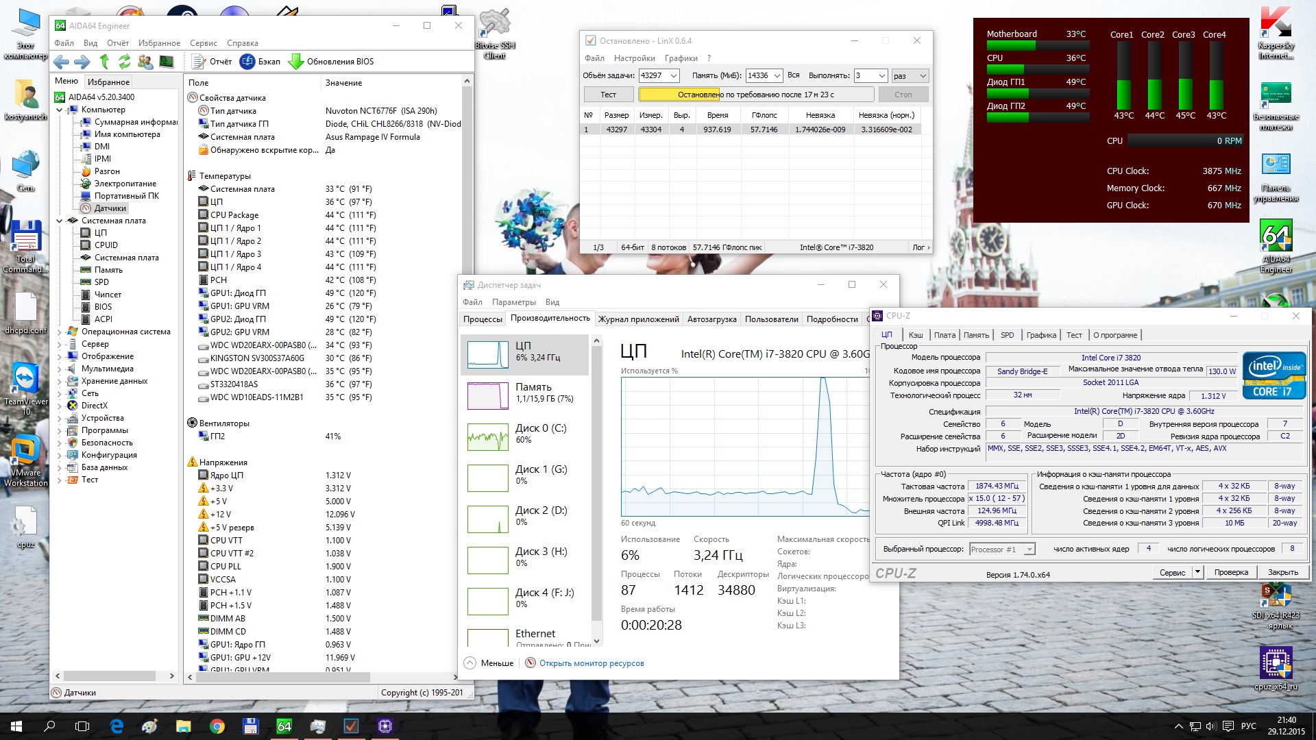

kostyanuch Поставь на проц 1.35 и память верни на 1666. Ещё вручную поставь напряжение на память 1.5. Посмотри в харракиеристиках памяти, какой там вольтаж ей нужен, а то мне с телефона не удобно. У некоторых комплектов штатное напряжение 1.65
Регистрация: 02.09.2011
Откуда: Russia, Moscow
Фото: 59
проц не деградирует? знаю что мамка способна накидывать 0.1-0.2v на напряжение выставленное руками, плюс выяснил тут что автоматом при разгоне моя мать вобще залупает вольтаж под 1,5v или около того, хорошо хоть выяснил прежде чем экспериментировать...
прикладываю скрин трех проходов linx всей свободной памятью, кстати тут вопрос, читал и говорили что один проход с памятью 16гб, при задействовании всей свободной, должен занимать ~10минут, у меня почти 20 на один проход уходит (касперского пробовал выключать, тоже самое - он точно не виновен). При тесте максимальная температура на любом из ядер 65гр, у меня СВО если что.
Для моей памяти указанный вольтаж производителем 1,65v, Dominator® with DHX Pro Connector — 8GB Dual Channel DDR3 Memory Kit (CMP8GX3M2A1600C9) (http://www.corsair.com/en/cmp8gx3m2a1600c9)

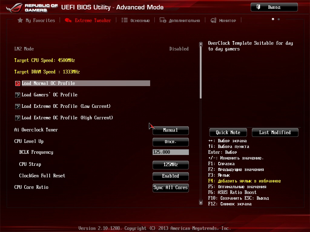

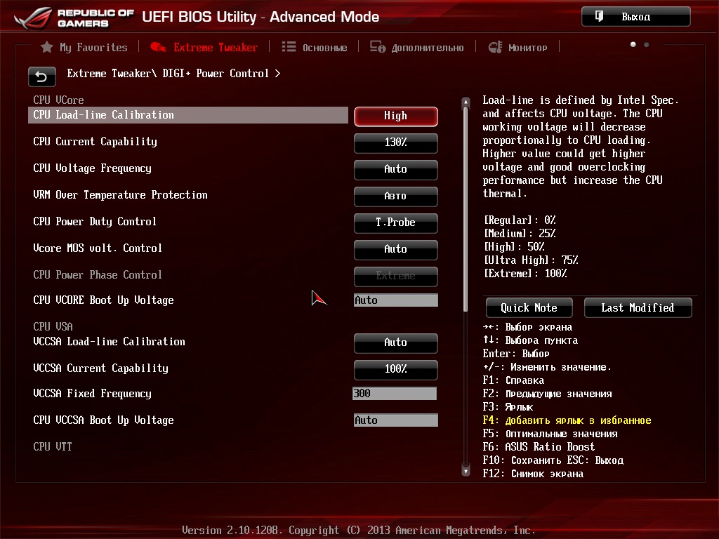

при этом сканировании настройки разгона следующие:
CPU Strap 125
Ограничение множителя 36
DRAM Frequency DDR-1333MHz
Xtreme Tweaking Откл.
EPU Power Saving Mode Откл.
CPU VCORE Manual Voltage 1.300
VTT CPU Voltage 1.10000
CPU VCCSA Manual Voltage 1.100
DRAM Voltage (CHA, CHB) 1.510
DRAM Voltage (CHC, CHD) 1.510
Режим турбо Откл.
CPU Load-line Calibration High
CPU Current Capability 130%
CPU Power Duty Control T.Probe
VCCSA Current Capability 100%
VCCSA Fixed Frequency 300
DRAM-CD Current Capability 100%
Не все параметры ставил я руками, некоторые ставила мамка, но я указал здесь все - то, что отличается от параметра Auto или тому подобного.

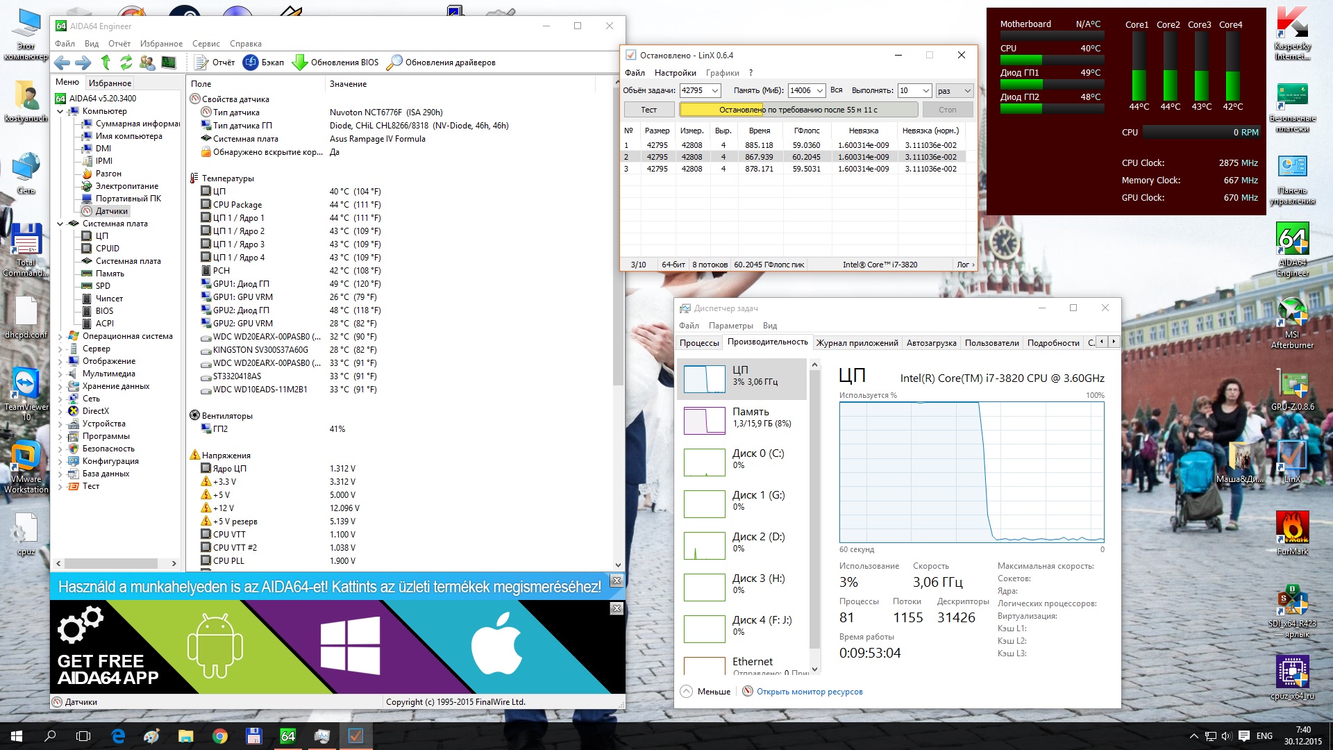

Собственно поднял память, теперь параметры такие:
DRAM Frequency DDR-1666MHz
CPU VCORE Manual Voltage 1.290
протестил linx, один проход завершился нормально, дальше тупо нет времени ждать. Перегревов нет максимальная темпа по ядрам 64гр.
Решил сесть поиграть в GTAonline, через минут 15-20 bsod :?: , поднял напругу на VCORE до 1.310, пока не тестил.
Теперь походу в новом году продолжу... Всех с наступающим!!! :beer:
cpu4500ddr1666.jpg [ 642.72 КБ | Просмотров: 2836 ]

kostyanuch 1,35 для 3820 обычный вольтаж, можно ставить до 1.4 спокойно, дальше уже нежелательно.
процы у нас с тобой не самые удачные, поэтому ставь 1.35 и тестируй, мамка автоматом может чутка плюсануть до 1,36.
ну и на память обязательно 1,65, ибо бсоды будут постоянные.
я с этим процем игрался пол года точно, остановился на настройках что выше описал, года полтора уже пашет без единого бсода, в любых тестах и играх

Сделал на cpu 1.340v на память 1.64v, три прогона linx все гуд, час игры в GTA Online без вылетов и глюков. Продолжаю тестировать, но думаю что на этом остановлюсь, будем считать это идеальным разгоном на длительное использование в формате 24/7/365 :super: Пойду пивасика дерябну за Новый год и наступающее Рождество :beer:
ну вобщем рано радовался, позже в игре GTA5 после часа или больше игры был зависон намертво - какбы изображение на экране замирает, клава и мышь отключены системник шуршит, ребут делаю следующие настройки на cpu 1.340v на память 1.645v, разгон изменил, теперь шиной 100 на множитель 43 в итоге разгон до 4300 МГц, память не менял. Уменьшил разгон GTX590 GPU до 700МГц и память 1750, может в ней было дело, не знаю, но после этого еще около 1.5-2 часов играл ни одного вылета или зависона.
