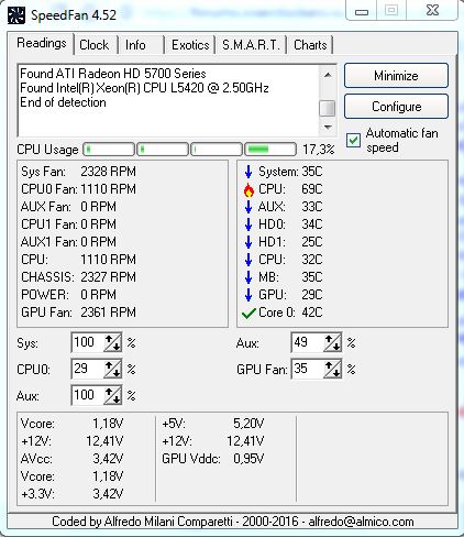

Но показывает температуру CPU аж 69 градусов в покое :shock:
Какое охлаждение? Правильно ли нанесена термопаста?

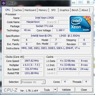

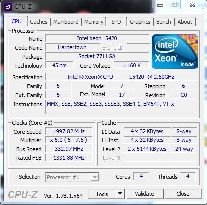

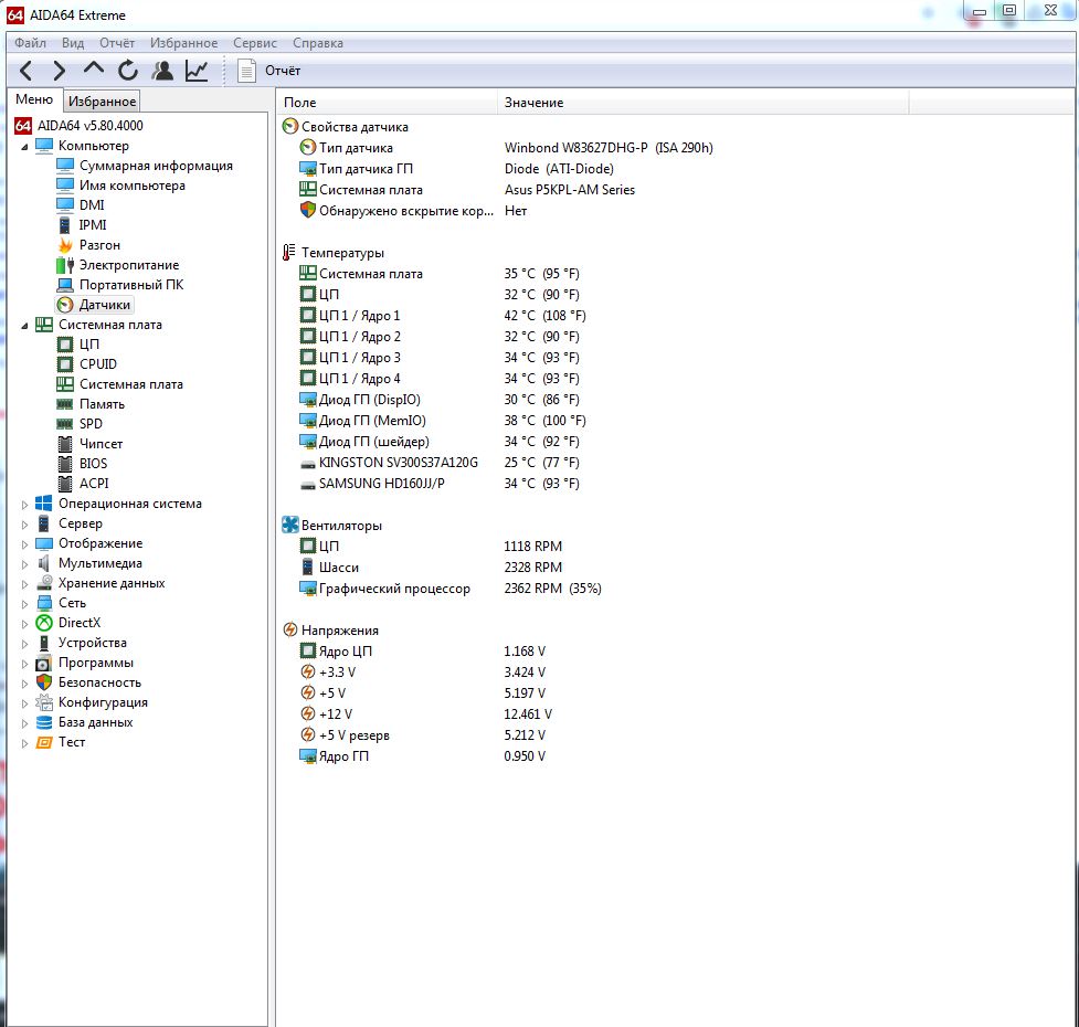

Охлаждение, стандартный бокс с кулером, термопаста качественная (металлическая смесь).
Сейчас перечитываю FAQ по температуре, не нашел как "проверить/настроить".
П.С. При нагрузке 90% в течении 3 минут, температура стабильно 74.
AIDA64 показывает адекватную 30-35 в покое. Speedfan суммирует значение t?
Скрины
Speedfan_L5420_P5KPL-AM.JPG [ 59.16 КБ | Просмотров: 1665 ]
AIDA64_L5420_P5KPL-AM.JPG [ 108 КБ | Просмотров: 1665 ]
L5420.JPG [ 58.66 КБ | Просмотров: 1675 ]

Putin_gnk, какая и чем t° намеряна?
Регистрация: 25.01.2017
Чуть выше дополнил скрины мониторов Speedfan, CPU-Z, AIDA64. Изначально шокировало значение CPU в Speedfan.
Сейчас смотрю по AIDA64 все как и должно быть.
Регистрация: 01.03.2016
Откуда: МО
Лучше в Core Temp / RealTemp (настроенным на TjMax=85°C 70°C).
