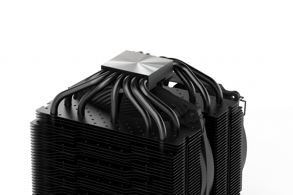

Гаммакс 300 это одно из худших решений для ZEN2. Только одна теплотрубка над CCD 3600.
Регистрация: 13.07.2020
откуда такие слова? всюду только и о гаммаксе 300 коронируют для 3600.. там же три трубки.. ну над CCD разве прям горит в аду.. что есть кулер ангельский который вытащить CCD из ада? )
ну вот посмотрел кулер и начал понимать что гаммакс это почти что и стоковое хотя получше.. а для CCD нужен вот такой be quiet Dark rock pro 4.. стоит блин 7000р.. (((
Совсем не обязательно, чего-то вроде pccooler GI-X6B хватает спокойно

Регистрация: 29.03.2017
RosoMax
Я бы не стал ничего менять раз уже есть. Всё равно вся эта возня с воздухом на 3600 +-150МГц если кулер хотя бы относительно ровный и смонтирован правильно.
Регистрация: 30.04.2013
потому что хотят сэкономить и не разбираются в охлаждении,там лишь 3 теплотрубки и фиговый прямой контакт,минимум это 4шт

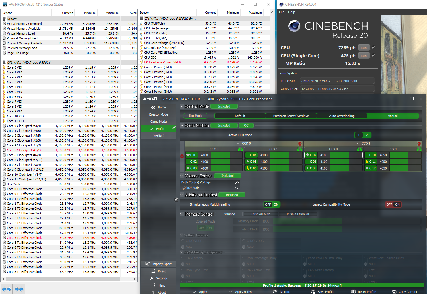

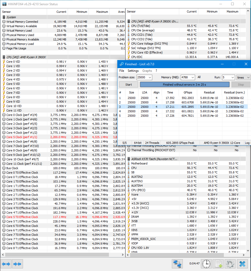

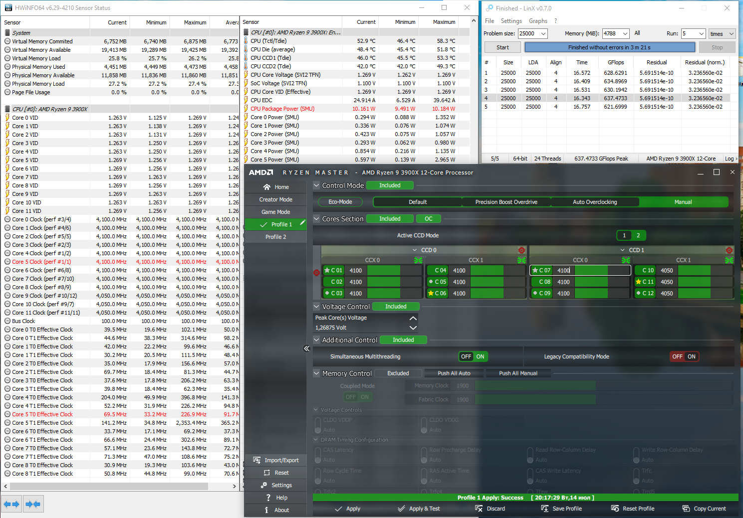

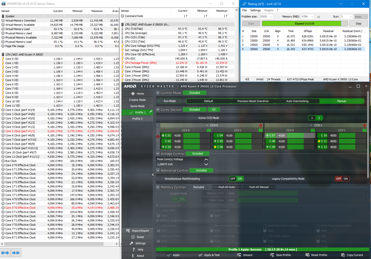

Да, вот это стабильные 4300 по всем ядрам, просто жуть, просто адский холод! В квартире жарко, но 7400 я точно выбивал, но сейчас не идёт. В комнате порядка +30.
Разгон мечты
allcore 4.1 1.26875 В.png [ 546.01 КБ | Просмотров: 1367 ]
allcore 4.1 1.26875 В - 2.png [ 558.61 КБ | Просмотров: 1367 ]
allcore 4.1 1.26875 В - 3.png [ 628.97 КБ | Просмотров: 1367 ]

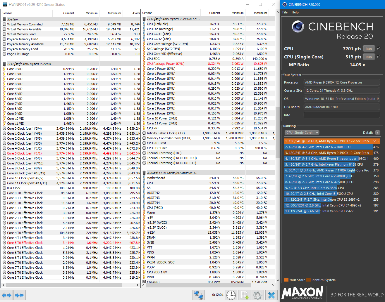

Авто
Auto.png [ 208.24 КБ | Просмотров: 1367 ]
Auto - 3.png [ 276.63 КБ | Просмотров: 1367 ]
Я просто напомню с чего был начат разговор, остальное вы раздули, если у вас более удачный процессор или вы уже чувствуете себя супер теоретиками, то не нужно утверждать никогда на 100 процентов. Какие-то фразы в стиле, это только у тебя так, я не приемлю, считаю, что это ваш уход от темы. Покупка более лучшего охлаждения или точения пятки - советы мне известны. Я пишу про общие случаи, а не про заморочки. И мсье хулигано сам посоветовал мне этот кулер в 1 теме, так что на этом и закончим с 4300 по всем ядрам и мифическими 7750.
Anem писал(а):
Ниже вольтаж (если позволяет проц конечно)
Ниже температуры
Быстрее в многопотоке
Иногда может быть чуть хуже в однопотоке, а иногда (как у меня) тоже самое.
Да.
Нет.
Да.
У кого-то значительно хуже.
Вот такие дела. Хотя может на воде будет и получше.

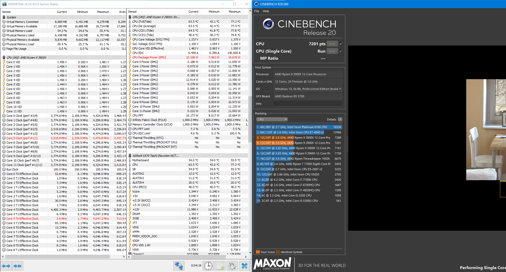

Добавлено спустя 3 минуты 3 секунды:
Я ещё в 1 сообщение не влезло. Держите буст в авто на 1 ядро в однопотоке при жаре в комнате.
Буст
Auto - 2.png [ 416.56 КБ | Просмотров: 1360 ]
Ответы в стиле, где 1 ядро используется, да даже не одно, 2-3 ядра будут выдавать в АВТО частоту больше, чем ваш фикс, но это лично у меня и в моём случае.
