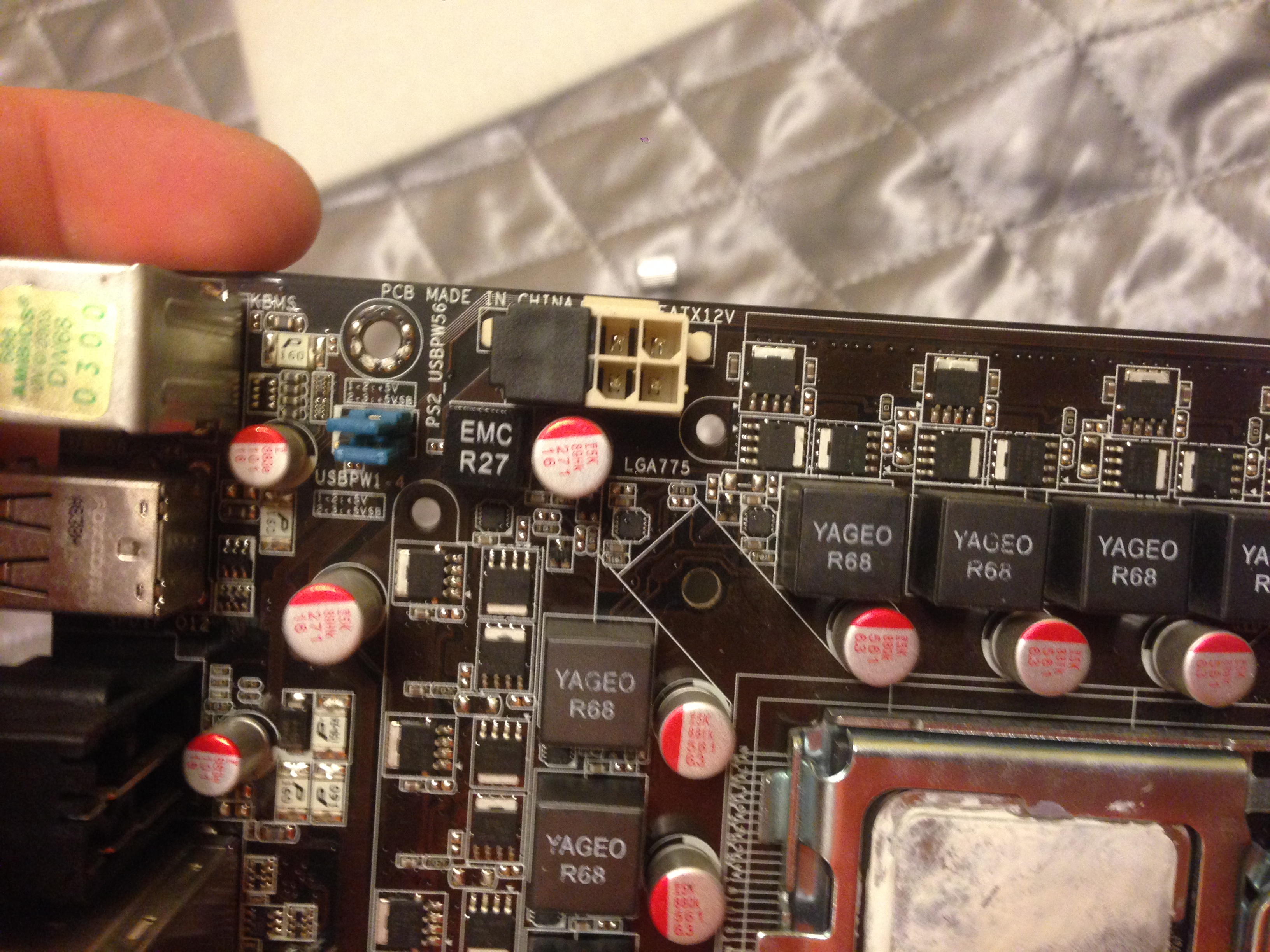

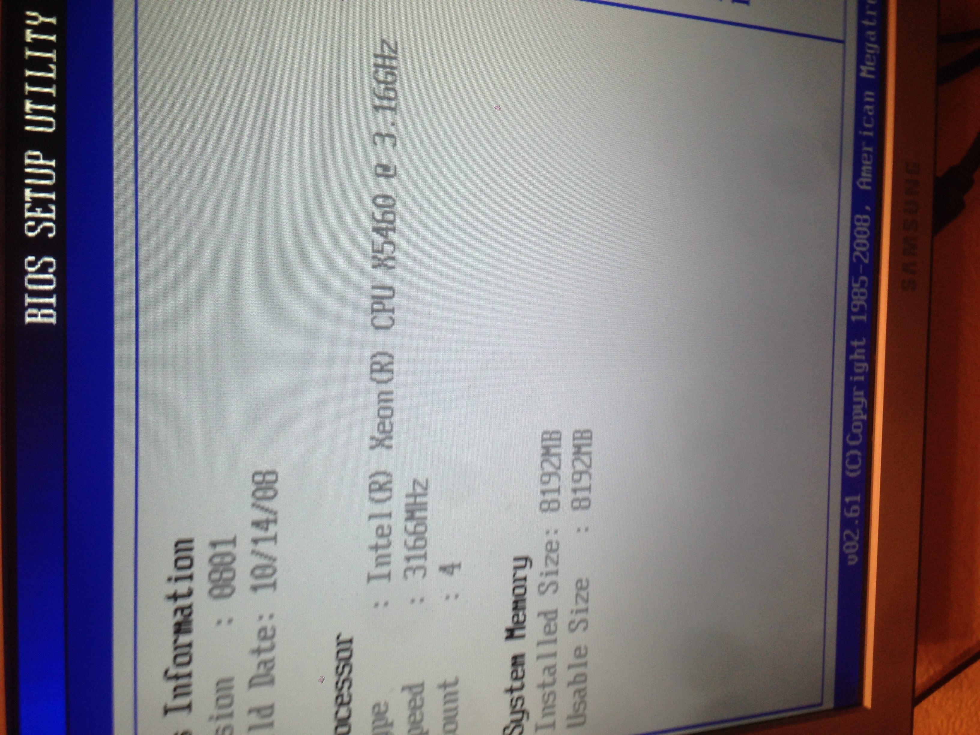

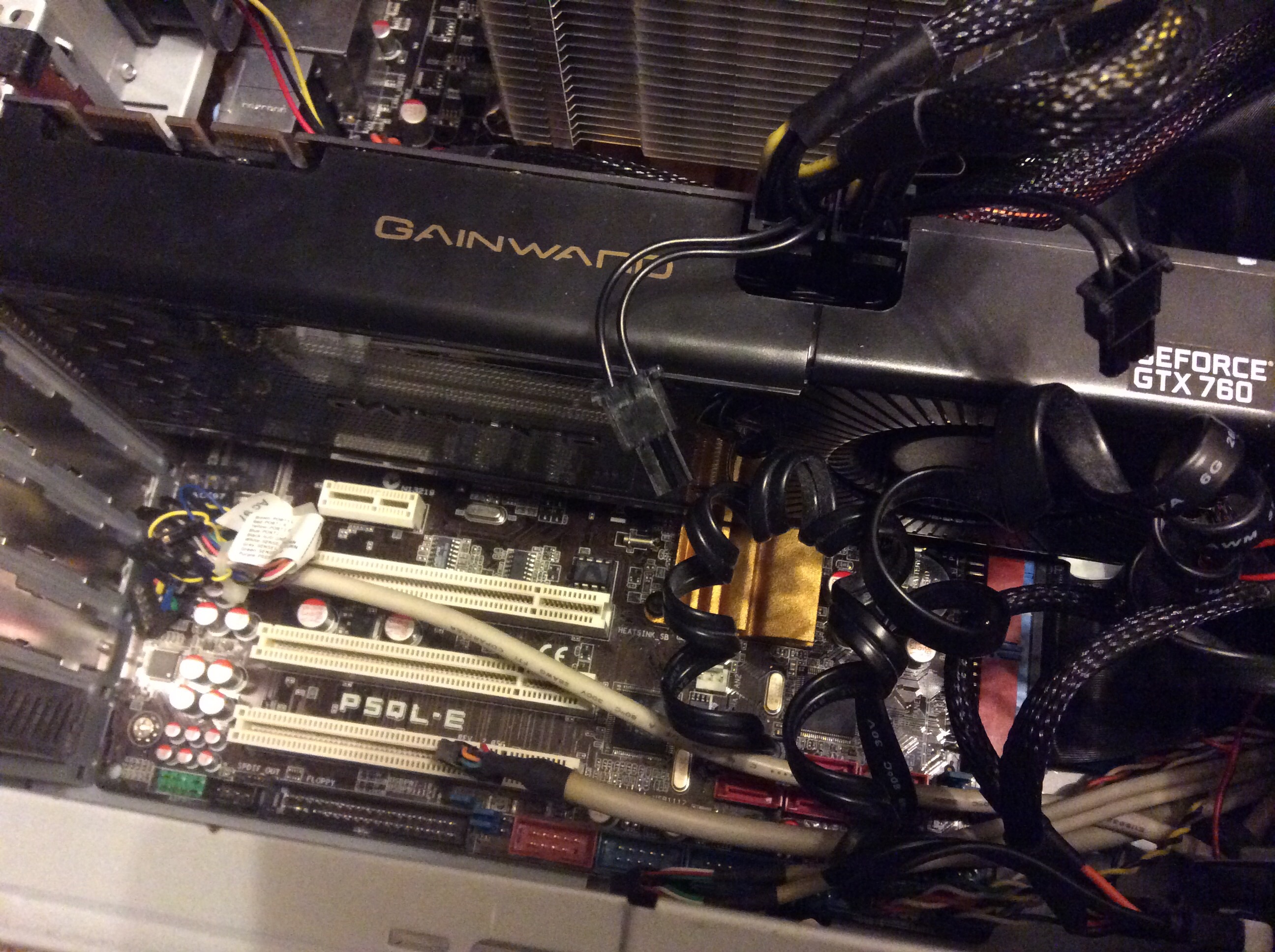

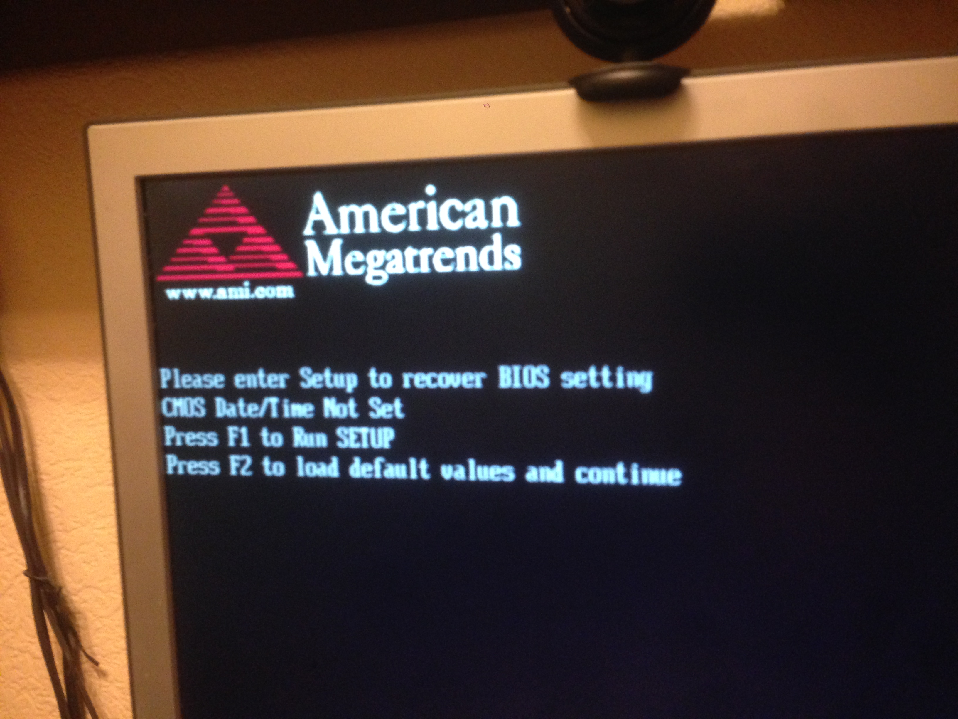

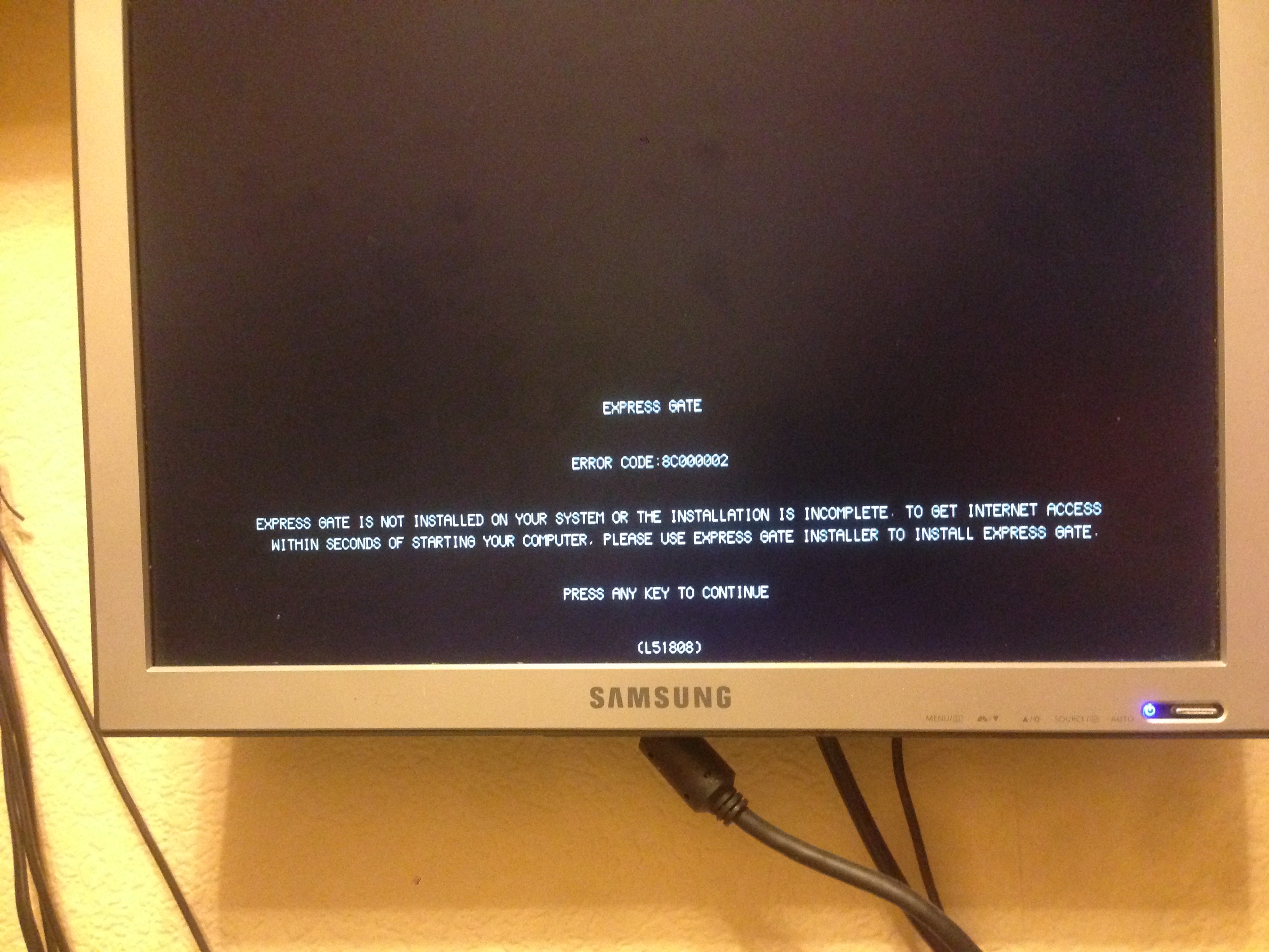

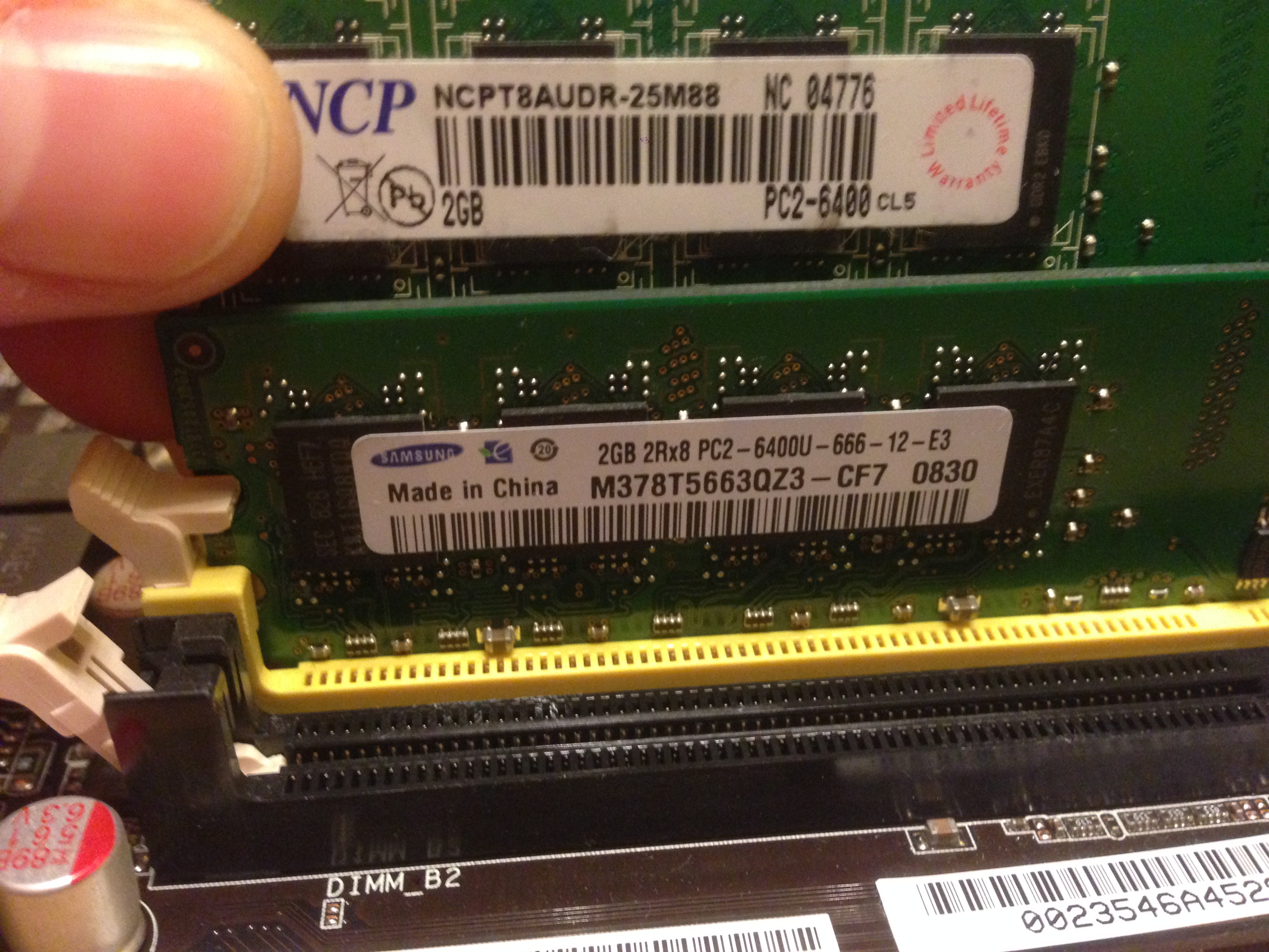

Ребят ранее тут уже писал что не запускается x5460 на плате p5kc. Но у меня была ещё одна p5ql и я решил в него воткнуть ксеон. При первом запуске на тесте у меня только к плате ссд был подключён, видюха и одна из 4х планок оперативы. Кулер боксовый. Комп запустился, до винды дошёл. Я посмотрел биос не помню точно цифры 0308 или наоборот. Вообщем 2008 года. Сейчас все собрал. Подключил ещё один жёсткий , юсб порты, доставил оперативу. До этого на этой матери стояло 4гига. 8 не пробовал. Но комп выдаёт ошибку. Я поснимал все слоты оперативы. Только первую Планку и оставил. Все равно дальше значка винды не идёт.

Зачем заглушка на питание к материнской плате стоит? Раньше не замечал. Есть смысле ещё 4 pin подрубить? Что даёт?

Этот фото не говорит о том что он видит все 4 планки?
Желательно задействовать при разгоне. Снижает нагрев контактов, увеличивая площадь.
Говорит.

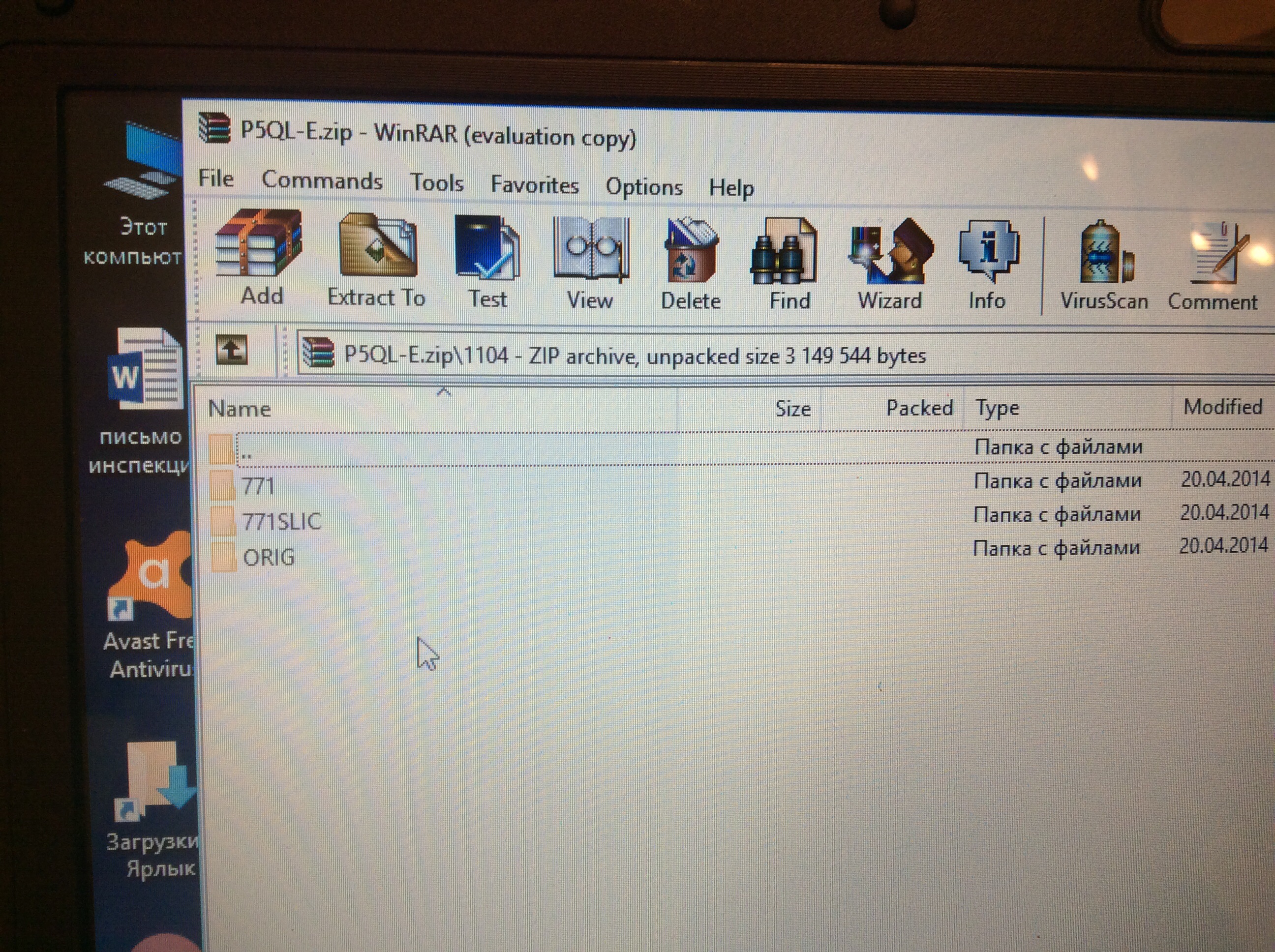

Нашел на идеалфиксе под свою мать p5ql-e биос 1104. Сейчас прошью.А что такое slic?

Что значит slic?
image.jpg [ 1.09 МБ | Просмотров: 1163 ]
Регистрация: 07.08.2003
slevin3286
Это BIOS c SLIC. Служит для оффлайн активации ПО.

slevin3286
слик к делу не относится
по названию маман скачиваете архив у Куратора, обновляете сначала биос из папки orig, потом, при успешном обновлении повторяете то же самое биосом из папки 771
всё это проделываете со СТАРЫМ процем со сбросом биоса батарейкой и перемычкой до и после каждого этапа

А зачем прошиваться ориджином а потом еще раз под 771? Сразу 771 не стоит?
Я когда в p5kc прошивал со старого биоса на 1303 сразу шил под 771. И сел на дуал коре после этого до приезда ксенона.
Это могло послужить смертью материнской платы(p5kc) что мол оринжином сначала не прошил?
slevin3286
Шейте сразу из папки 771. У IdeaFix все BIOS неоднократно проверенные.
Это причиной смерти не может быть.
