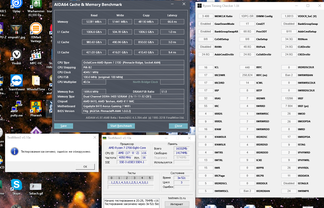

Оно на зен+ вообще как-то влияет? не заметил никакой разницы в бенчах между хпет и обычным таймером, те же ~21к и 9к очков в ФС и таймспае
Покрутил немного тайминги, стоит ли дальше залупаться или особо лучше уже не будет (память упорно не хочет 16-16-16-32, сразу же уходит в мертвый бутлуп и глюпий материнка переключается на второй биос - хорошо что это можно отключить на гейминг 7)
3400-tight.PNG [ 734.32 КБ | Просмотров: 1661 ]
S3Trio 64V+/S3 Trio3D 2x/Radeon VE 32 Mb/S-re R9600/PCr 9800/R X800/M56/Toxic R6950@70->R9 290 ->Vega56 Nitro+LE -> 6900xt @ 2800/2125
Регистрация: 30.04.2013
некоторые тайминги немного странно выставлены
AM5 R7 7700=6050Mhz air WR
Регистрация: 03.12.2011
всё зависит от памяти сугубо, если память не очень, лучше можешь не получить результаты, если уверен что память должна - можешь попробовать
Регистрация: 03.05.2018
tsaMolotoff А не маловато 3 цикла по testmem? У меня на казалось бы отличных настройках ошибки начинают тоннами сыпаться в районе 10го цикла только.
