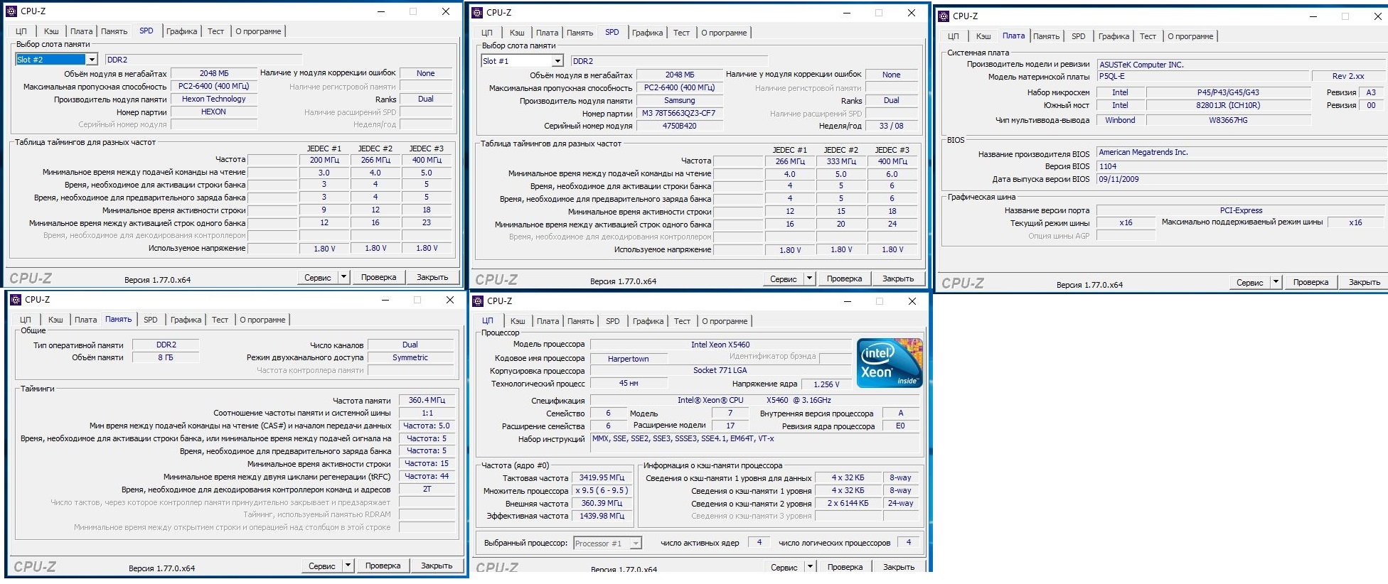

Всем привет.Уже около недели пользуюсь xeon x5460.Захотелось разогнать.До этого разгоном не занимался.Почитал что можно 3.8 спокойно взять и люди гонят и выше. Кулер брал перед покупкой универсальный и что-то по серьезней хотелось.Взял Thermalright Macho Rev.A(BW) вот. Без разгона в покое 40.В тестах до 60 доходит.В 1 battlefield 55 иногда может скакнуть до 60. Залез в ai tweaker и поставил FSB с 333 до 360.Запустил, но тестами не прогонял. Посмотрел что в покое 45-50.Перезапустил и решил 400 выставить и посмотреть как пойдёт(пишут что стабильно на 3.8 работает и дальше нужна уже более тонкая настрой и пристальный мониторинг температур), система запустилась и я полез realtemp и включил тест prime95.И первый же этап где проц нагружают до 100%, температура поднялась за 70 и далее 75-77 на 33% теста. Дальше я уже не видел смысла ждать окончание теста.Максимальная рабочая температура заявлена интелом 70 градусов.Стал подбирать частоту шины и в итоге при 360 в максимальной нагрузке температура 65-68, с редкими скачками одного из 4х ядра до 70.
Собственно вопрос,что я не так делаю? У людей с более бюджетными кулерами берутся частоты в 3.8. Все остальные значения в биосе выставлены на auto. CPU\PCIE Spread Spectrum отключены.Может что нужно поменять? Вольтаж выставить для всего? Но я спецом не лез туда поскольку не очень знаю что ставить чтоб не погореть.Или это придел для моей системы?И стоило брать Е серию(Тут ранее спрашивал перед покупкой, сказали с хорошим кулером и Х можно под разогнать, кстати так упоминали 3.8).Буду благодарен за ваши ответы.
Руководствовался этим этим и этим.

slevin3286 В аиде тыкаете в сервис→тест стабильности системы. В нижнем окне есть зеленый параметр "CPU throttling" и во время прогона прайма смотрите, чтобы он был всегда на нуле. Только если будет больше нуля, то необходимо сбавлять частоту\напряжение. По температуре - все, что меньше 90 градусов относительно безопасно, поэтому 400 шину ставьте смело.

Регистрация: 03.01.2017
А как же рабочая температура 70? Можно разве так? На матери ничего не сгорит? Страшно порог в 70 переходить.Или повышение температуры за 70 не избежать при разгоне?(конечно на моей системе)
Сейчас конечно проверю.А что с напряжением? Макс 1.35 от производителя стоит.Так-же в авто оставлять?

slevin3286 вы тж макс выставили 85? в аиде тоже т-ра за 70?
Я в RealTemp выставил кричать при выше 70.Тестировал prime95.В аиде не помню сколько выдавало.Сейчас проверю при при FSB 360 температуру в аиде и как выше советовали троттлинг также.
