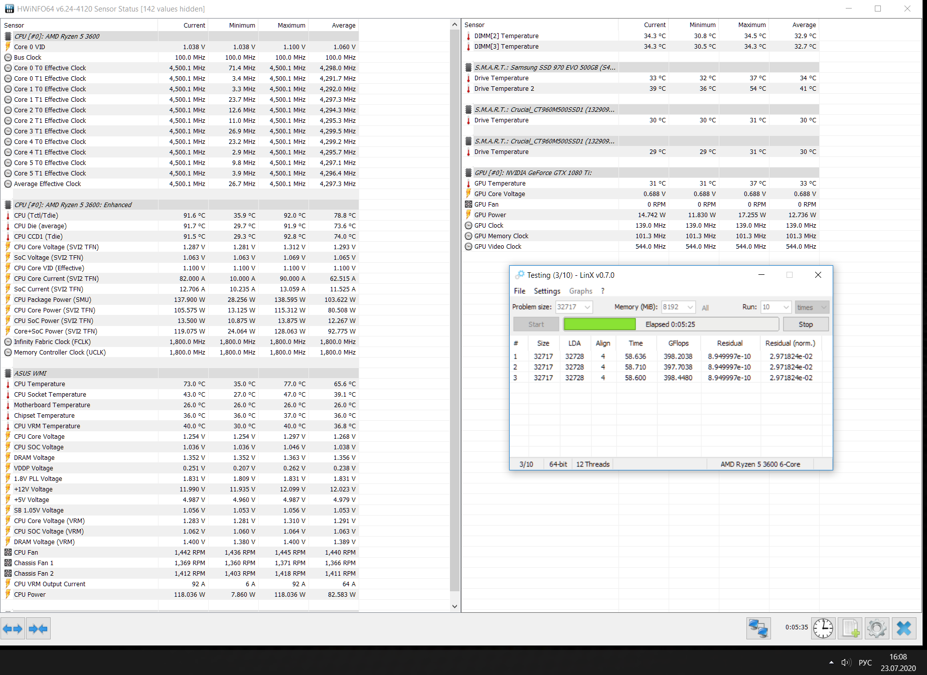

4500mgz_1.3125в_linx
4500_1.3125в.PNG [ 314.27 КБ | Просмотров: 1085 ]
Fley писал(а):
У меня все еще есть подозрение, что у процев которые берут меньший вольтаж сильнее греются при том же вольтаже как у другого проца.
Так Ryzen 3600 со своими кривыми (7нм) ядрами на краю подложки не самый лучший экземпляр по эффективности охлаждения
Просто у меня перед этим был 2600 (12нм) на одном кристалле, который находился в центре и я реально вижу разницу в нагреве почти 20гр в "пользу"
мелкого и кривого )))
AndreyHiTech писал(а):
Тест идет и текущая темп 44град 18 ампер потребляет
Если внимательно присмотреться, то скрин снимался между проходами linx (так нужно делать, когда хочешь что бы можно было снять "тот самый-самый" скрин )
И если действительно внимательно изучать скрин, то все хорошо видно, и нагрузки и простои и темпа и волтажи ...
А вот это интересней. На 100мгц нужно +100млв. Мой 4ггц - 1.1в, 4.1ггц-1.2в, 4.2ггц-1.3в. Как правило, когда уже предел по частоте, то напряж выше уже требует, те на 100мгц не 100млв, а 125млв и все больше и больше. Упираюсь в 95град++++++++++++. Купить морозильник для системника что ли :)

Sabotender я тоже за сохранение приемлемых температур и напряжений, поэтому лучше откатиться на 50-100мгц и спать спокойно.
Даже по моей выборке понятно что 4400 при 1.175 лучше чем 4500 при 1.3125...

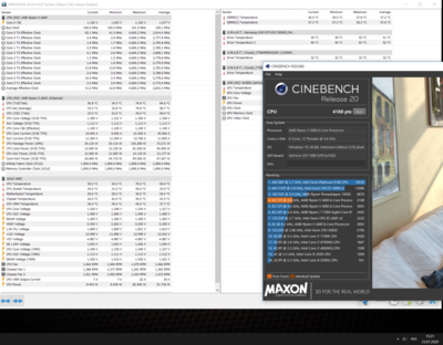

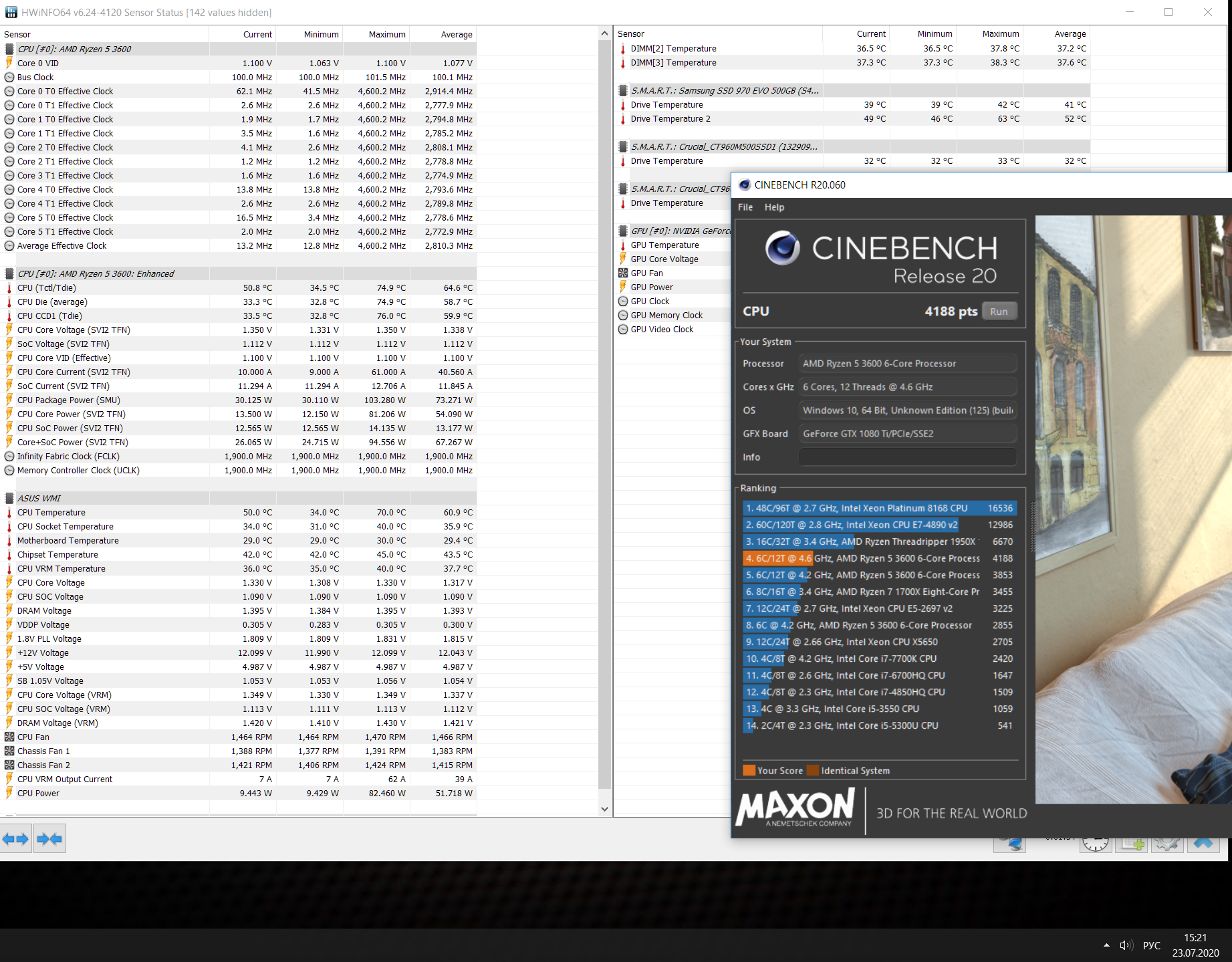

ryzen 3600_4600mgz_r20 (score 4188)
4600_corona.PNG [ 1.11 МБ | Просмотров: 1204 ]
ryzen, gtx, water, drink
Последний раз редактировалось mozgolommm 23.07.2020 22:38, всего редактировалось 1 раз.
Регистрация: 27.06.2019
Хватит уже присылать сви фотошпные фотографии :D
