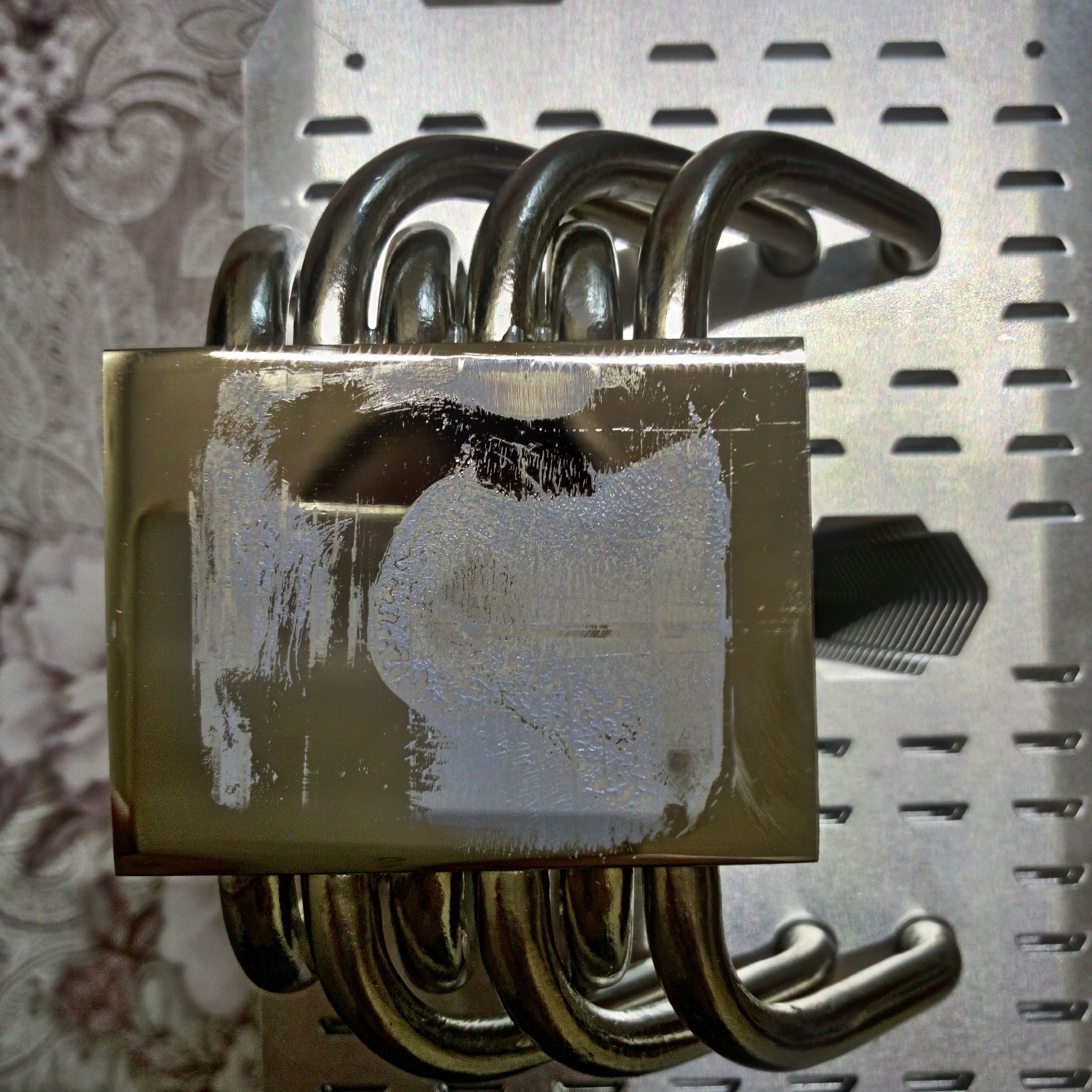

А что с ним не так? А то я собираюсь его брать.
Горбатая подошва говорят в отзывах, неплотно прилегает к крышке проца (хз брак или фича) (((
Xeon E5-1650@4.4GHz(4.5 Vcore Mod)| Huanan X79 | Macho Rev.B | 16Gb DDR3-1866 | Zotac GTX 980Ti AMP! Extreme Edition | Kingston HyperX FURY 240gb SSD
Регистрация: 11.04.2017
Откуда: Приморский край
Kirov писал(а):
а afudos шить не пробовали
Нет почитав решил сразу выпаивать, провод для прошивки уже был, восстанавливаем dvb-t2 народу.
Глубокие канавы, все болты по коробке раскиданы
Немного шлифонул нулёвкой, потом 1500 с водой
Там где нет термопасты не прилегает к процу, из набора только кулер понравился :)
IMG_11042017_141619.jpg [ 1.24 МБ | Просмотров: 1897 ]
igan так я температуру и не победил, может Китайци в 2.47 что то нахимичили
Huananzhi q65 v2.49pb + Xeon E5-1650 4.4 ГГц (вольтмод 12кОм) + 32 Гб Samsung + Teclast 960gb NP900C-2280 + Colorful RTX 2070 8Гб.

просто не вижу смысла гнать память выше частоты поддерживаемой процессором(контроллером памяти)! особенно учитывая что она и так ощутимо греется... да и прирост производительности (а он там вообще есть?) в повседневных задачах я вряд ли замечу... мне эту то производительность занять нечем... ИМХО. разгон от лукавого )))))
Регистрация: 14.02.2017
Что то я зациклился на этом мачо ревизии б, а что еще посоветуете для 1650, разгон будет без фанатизма, до 4-4.2, мне главное что бы куллер справлялся и ставился без всяких там доработок?
