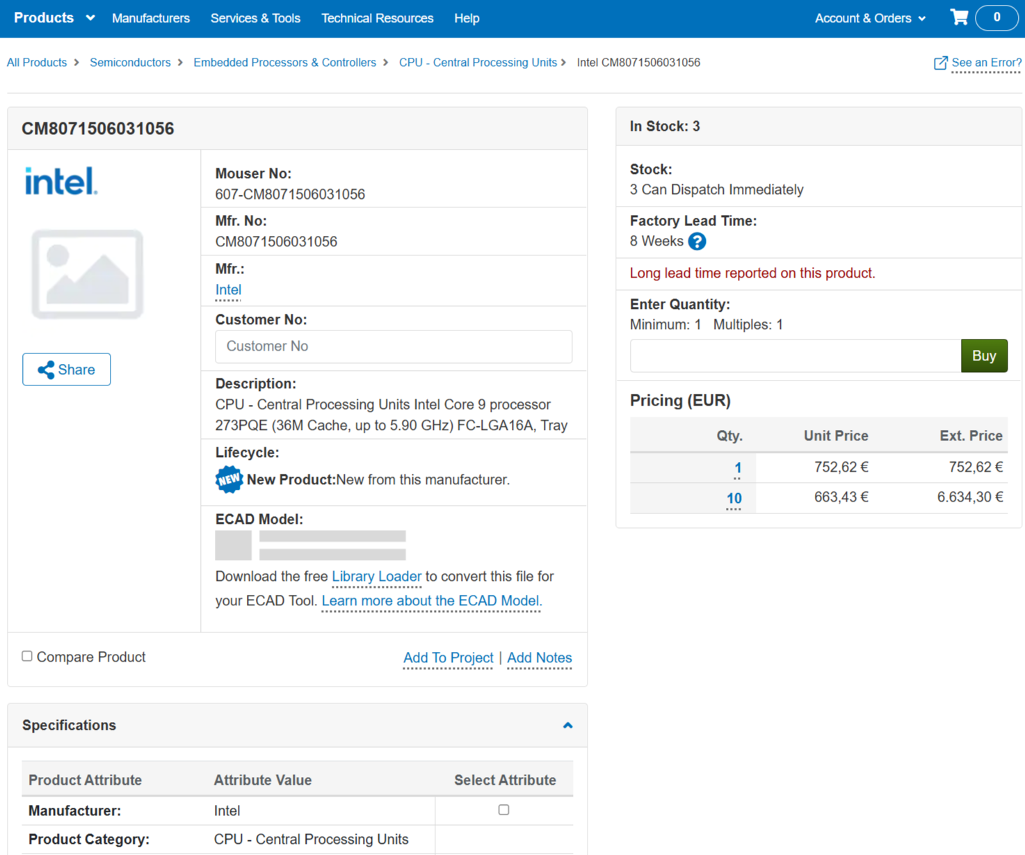

max1g писал(а):
Intel Core 9 273PQE
ежиль что - через вас можно будет заказать? :D
Добавлено спустя 6 минут 38 секунд:
К слову о птичках: https://www.mouser.com/ProductDetail/In ... 1506031056 - вполне так для "старого топа" - 750 евро...
FC-LGA-16A=LGA1700
2026-03-18_20-27-53.png [ 319.57 КБ | Просмотров: 1070 ]
Ага, по старой схеме можно будет :old_beer:
