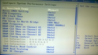

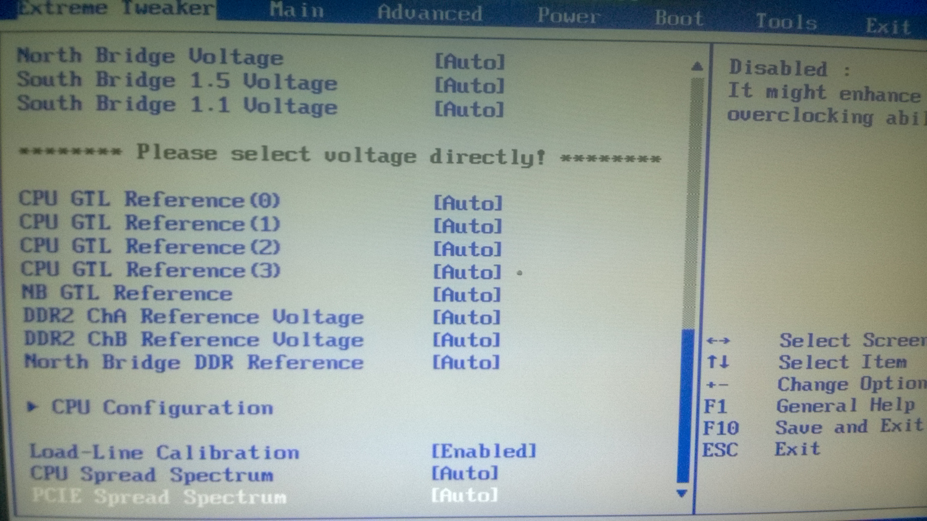

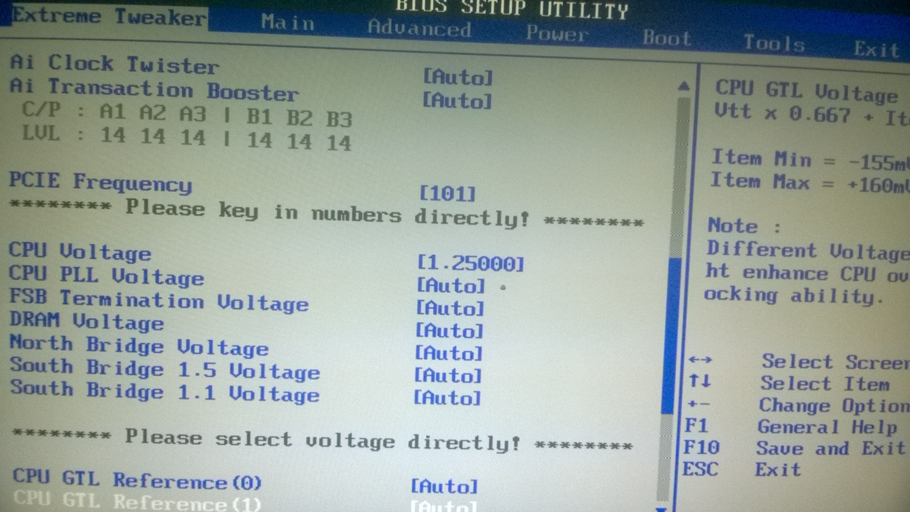

Ребят я уже тут писал и спрашивал про разгон, но мне порекомендовали пойти в тему со своей материнской платой.Но там последние сообщение датируется сентябрём 2016г. Однако посещение не было бесполезным.Я узнал что на моей плате 43 чипсет и повышение частоты шины возможно на платах асус до 430 а на остальных до 420.Как я тут писал ранее я смог запуститься при 422(может и больше возможно, но не при 430-429 старта не было) и комп прогонял стресс тестом аиды FPU.40-45 поддержал в тесте и ещё почти 2 часа просто лазил по компу и инету. Потом синий экран(тогда и посоветовали пойди в тему со своей матерью.Ошибку я не успел записать),перезагрузил и тут-же опять синева.Сбросил fsb до 415 и снова погнал тот-же тест(уже понял что смысла в этом не было,но было интересно уменьшится температура хоть на градус).Начал гуглять про оперативную память и напряжение и тайминги. Запустил в аиде тест memory system и он через определенное время выдает ошибку(смотрите скрин), время было разном от полторы минуты, после изменений таймингов с 55515 до 66618 и включение нескольких значений при разгоне на enable время возросло до 10 минут до ошибки.Я понизил sbb до 410 прогнал тестом мин 40.пока норм.
А теперь вопрос(уважаемые знатоки :-) ): Я правильно понимаю что проц может и дальше гнаться(и я сейчас не про ограничение чипсета), но частота моей памяти не даёт корректную работы системы(синий экран с ошибкой на 420 "System Service Exception") на более высокой частоте? Я и напряжение повысил до 2.1(кстати нормально,если охлаждение только на вдув 80мм и 100мм на выдув.На память ничего не дует или стоит понизить?).Или я что-то не выставил в биосе корректно? И это ещё не конец и можно взять 420?
Или это всё что можно выжить на моей системе?
Пожалуйста гляньте скрины и уделите время на ответ.Может я что не доставил или ещё что и комп сгорит на днях.

WP_20170205_16_29_59_Pro.jpg [ 1.82 МБ | Просмотров: 2276 ]
WP_20170205_16_30_47_Pro.jpg [ 1.73 МБ | Просмотров: 2276 ]
WP_20170205_16_31_02_Pro.jpg [ 1.64 МБ | Просмотров: 2277 ]

slevin3286 писал(а):
Я не понимаю зачем мне понижать?
чтобы узнать предел разгона шины, затем памяти, ну и процессора. а затем зная эти пределы -всё подгонять! например если выяснится что память может работать ,пусть на 1100, то можно гнать остальное не боясь упереться в память!аида кстати не очень показатель ошибок, она только фпу тест температуру хорошо покажет, прайм лучше определяет стабильность системы!
......................Я не понимаю зачем мне понижать?.................
На сокете 775 разгон процессора возможен только повышением частоты FSB, при этом кроме процессора разгоняется еще и память и северный мост.
Если у Вас что-то глючит при разгоне, то это может быть и процессор и память и северный мост.
Чтобы узнать что именно глючит, нужно по очереди проверить.
Для начала проверяете северный мост, т.е. узнаете его максимально стабильную частоту работы. А для этого нужно максимально занизить коэффициент умножения процессора и выставить максимально возможный делитель памяти. И гнать шину и тестировать.
Потом тоже самое с памятью.
Ну и потом процессор.

Vasilis писал(а):
Walls что за мать?
Да, формула. Сейчас выставил мин множитель на 6, на частоте 450 грузится , после-никак нет.
Сейчас значит мне навалить 8,5 множитель и зафиксировать вручную остальные частоты надо.Что выставить :

Walls писал(а):
На Maximus Formula эти настройки применимы также я правильно понимаю?
ко всем платам с ами биос применимы! Но!!! сотый раз повторяю- всё очень индивидуально! а так пробуйте, подбирайте!
фак по разгону своей платы читали? делитель памяти сбавляли? возможно уперлось в память! напряжение на северном добавили?

Vasilis писал(а):
Walls какая память и сколько плашек?
Память хз непонятная, наклейка AKRS9, 2*2 Гб одинаковая 6-6-6-15
е5440, биос последний с микрокодом с идеафикс, охлад башня под 100 вентиль кулермастер 3 трубки, бп не проседает точно( напругу тестером смотрю)
В общем как выше 400 по шине выходишь, не проходит тест осст , ошибка то на 0 то на 2 ядре.
Как только фиксирую FSB strap на любой отметке(333, 400) - винда не грузится, 0x0000001 и типа того
Как только фиксирую DRAM Freq , система грузится но сразу валится на любых тестах.
FSB strap и DRAM пробовал в разных сочетаниях, везде фейл.
Сейчас вроде стабильно на 400 шине , страп и драм на авто.
Память г..?
Напруги все в ручном режиме, из примеров спеков разгона приведенных выше( там примерно одинаково везде)
