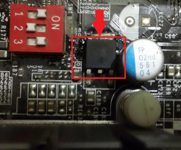

криво уселся и мана сенга результат :-)
Вот красным отметил откуда был пожар на MSI. Как думаете - можно реанимировать?
хз..
если поверхностный прогар и дело только в одном транзюке то можно, а если слои затронуты то вряд ли

Регистрация: 07.02.2017
Завтра покажу мастеру, может обойдется. Иначе попаду на 30 у.е. (: и идея создать дешевую производительную систему станет сомнительной в моем случае.
