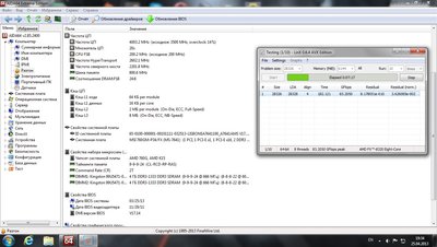

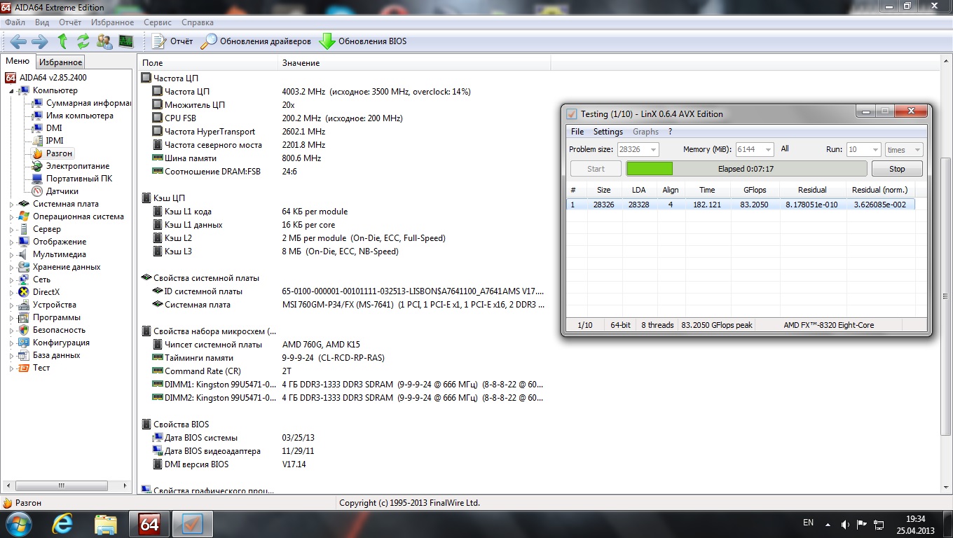

Продолжаю гонять линпак - с памятью 1600 перевалило за 83 гфлопса..
Безымянный.jpg [ 282.5 КБ | Просмотров: 728 ]
