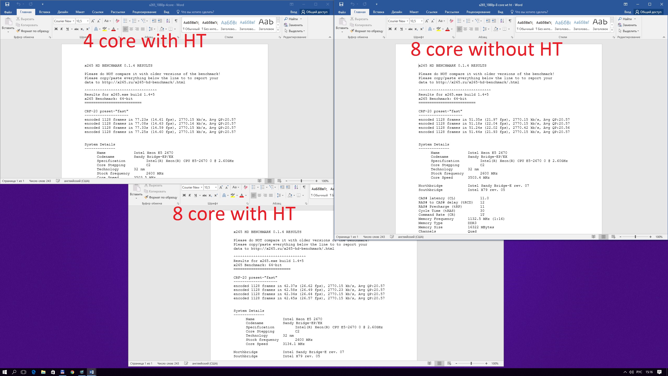

по поводу X265 и ядер и недоядер(HT) сделал 3 прогона на совем профильном , с 8 ядрами , с 8 ядрами и ХТ , с 4 ядрами и ХТ, дабы посмотреть как "эффективен" гипертрейдинг , сделал общий скрин , может кому будет интересно
h265.jpg [ 656.28 КБ | Просмотров: 761 ]
Вкусно) Правда я сам скорее всего в VP9+Opus кодировать буду.
А если китаемамка понравится, буду свой FX-серверок на такую же сборку менять. Всё-таки в 16 потоков с 4-канальной памятью куда интереснее софт собирать.
а можно как -нибудь протестировать?
