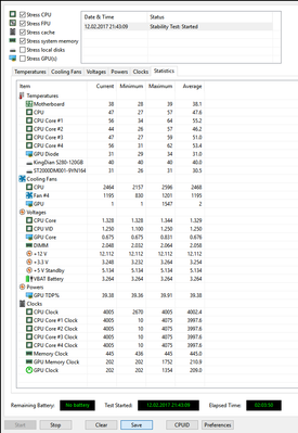

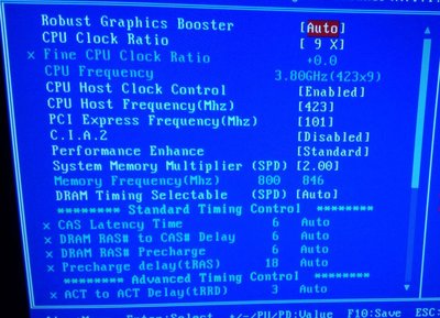

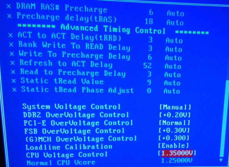

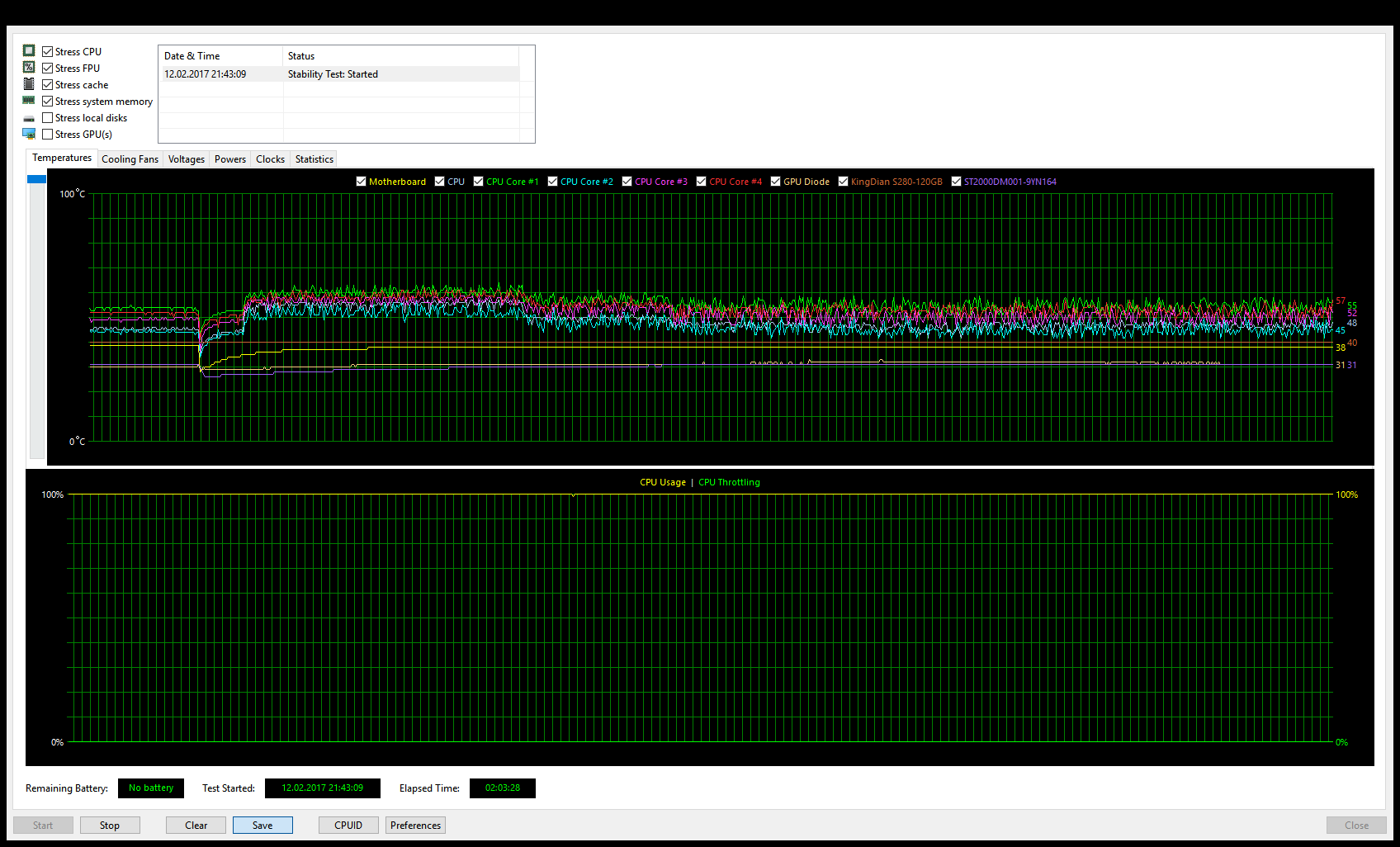

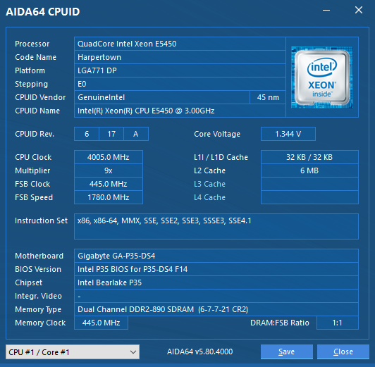

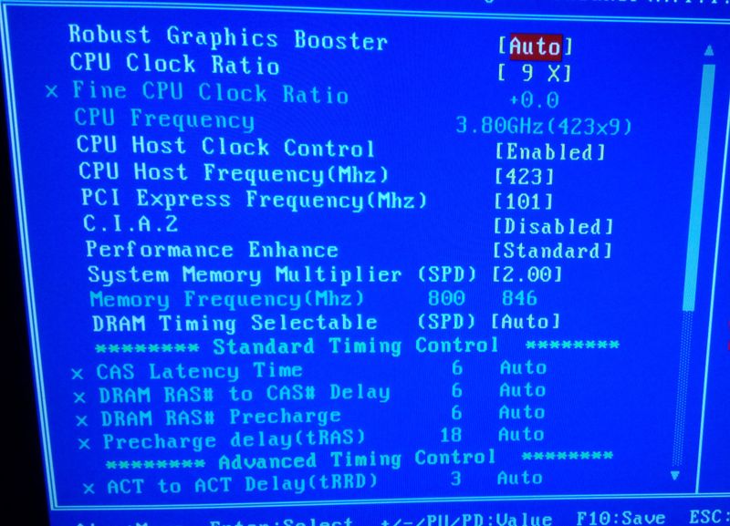

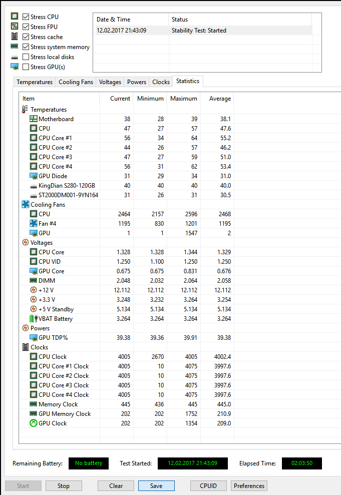

Друзья, приветствую!
Эксперимент по разгону Xeon E5450 на Asus P5K-VM прошел не удачно. В стоке система работает стабильно, а вот в разгоне стабильности не было.
Решил сменить мать на Gigabyte GA-P35-DS4 (ver 2.0). Мать досталась уже с прошитым bios, проц определился, все нужные инструкции присутствуют. Только поменял термопасту на севере, на юге вместо прокладки тоже пасты намазал и на мосфеты немного капнул не убирая прокладки.
Только максимальный множитель изначально выставился на 8, но судя по отзывам, это довольно частое явление, поэтому выставил ручками на 9.
Для разгона до 3,6 выставил шину на 400, напругу на проце зафиксировал на всякий случай в 1,3в, полет нормальный. Температура в стресс тесте в районе 50 градусов.
Решил поднять шину сразу до 445, память соответсвенно по SPD 2 зафиксировал на 890 Mhz, тайминги на авто(в Аиде определились как 7-7-7-21)
Прибавил напруги на память +0,2, FSB OVC и MCH OVC по +0,3, CPU VC повысил до 1,35в.
Запустил стресс тест в Аиде на пару часов, все путем, градусы не зашкаливают, тротлинга нет.
Запустил Prime95, вылет и синий экран через пару секунд.
Плюс винда10 начала глючить, вылетает браузер, слетает драйвер на видюху после бздосов(пришлось полностью переустанавливать). Вообще полный пипец...
Опустил шину до 423(3,8), полет нормальный, в Prime за 3 часа ошибок нет, глюков пока не замечено, но хочется большего :D
Прошу помощи у опытных оверклокеров, какие параметры биос можно подкорректировать для стабильности на 4 Ghz? Мои значения на скринах, просто я не большой спец в разгоне, первый опыт, стремно как то с напругами выше играть без понимания максимумов)))

AidaCpuid.png [ 81.28 КБ | Просмотров: 1746 ]
AIDA_StatisticTest.png [ 59.14 КБ | Просмотров: 1746 ]
aidastability.png [ 60.22 КБ | Просмотров: 1746 ]

irbis79 там много настроек надо ковырять, можешь сделать фотки биоса, в том числе сдоп таймингами, тогда напишу как думаю. причем там надо не один раз подбирать рабочую конфигурацию. так же надо проверить нет ли перегрева моста мсн темр. фсб вольтаж то мне кажется много +0,1 - +0,2 можно пробовать. тайминги можно попробовать 5-5-5-15 а статик реад валуе 10. а вообще настроек мало, жтл вобще нет.
Извиняйте дилетанта, это в каком пункте Bios?
Menu Bios
уже есть, вот тут пункт этот стоит 9
