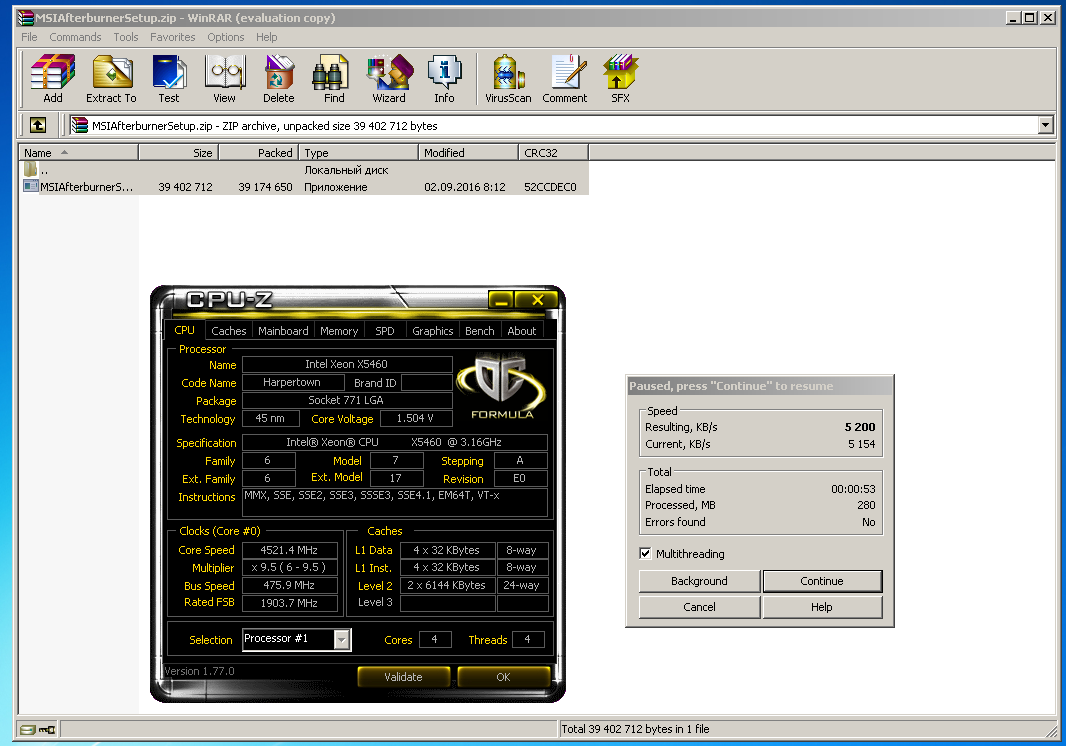

есть мнение что ddr3 сильно быстрее
у кого есть ддр3 покажите!
обращаю внимание- процессор можно было подогнать ещё немного,до 4,35 , но фсб убавить.
в 3д марках 06 и вантаж от разгона частоты прироста практически нет, так же и синебенче. дирт3 тоже. про танки вообще молчу... ну 1060гтх у меня нет лару крофт потестить)
винда стала на 1 сек быстрее включаться) винрар показывает 4800 .

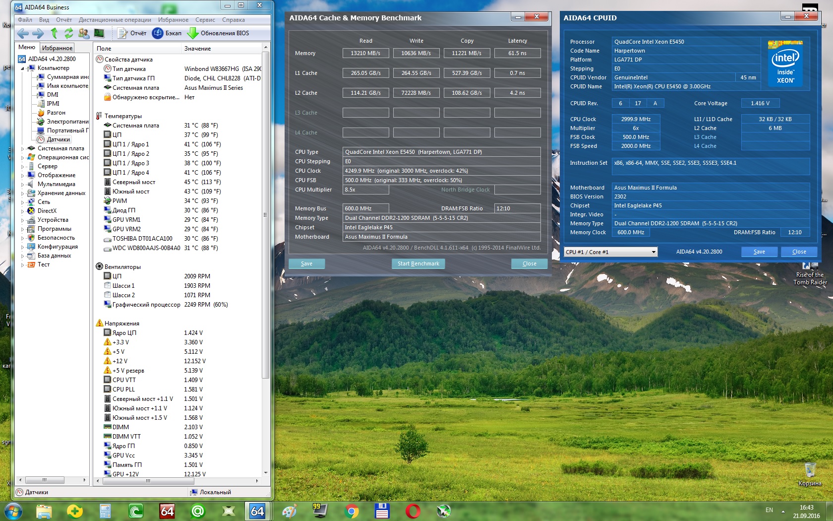

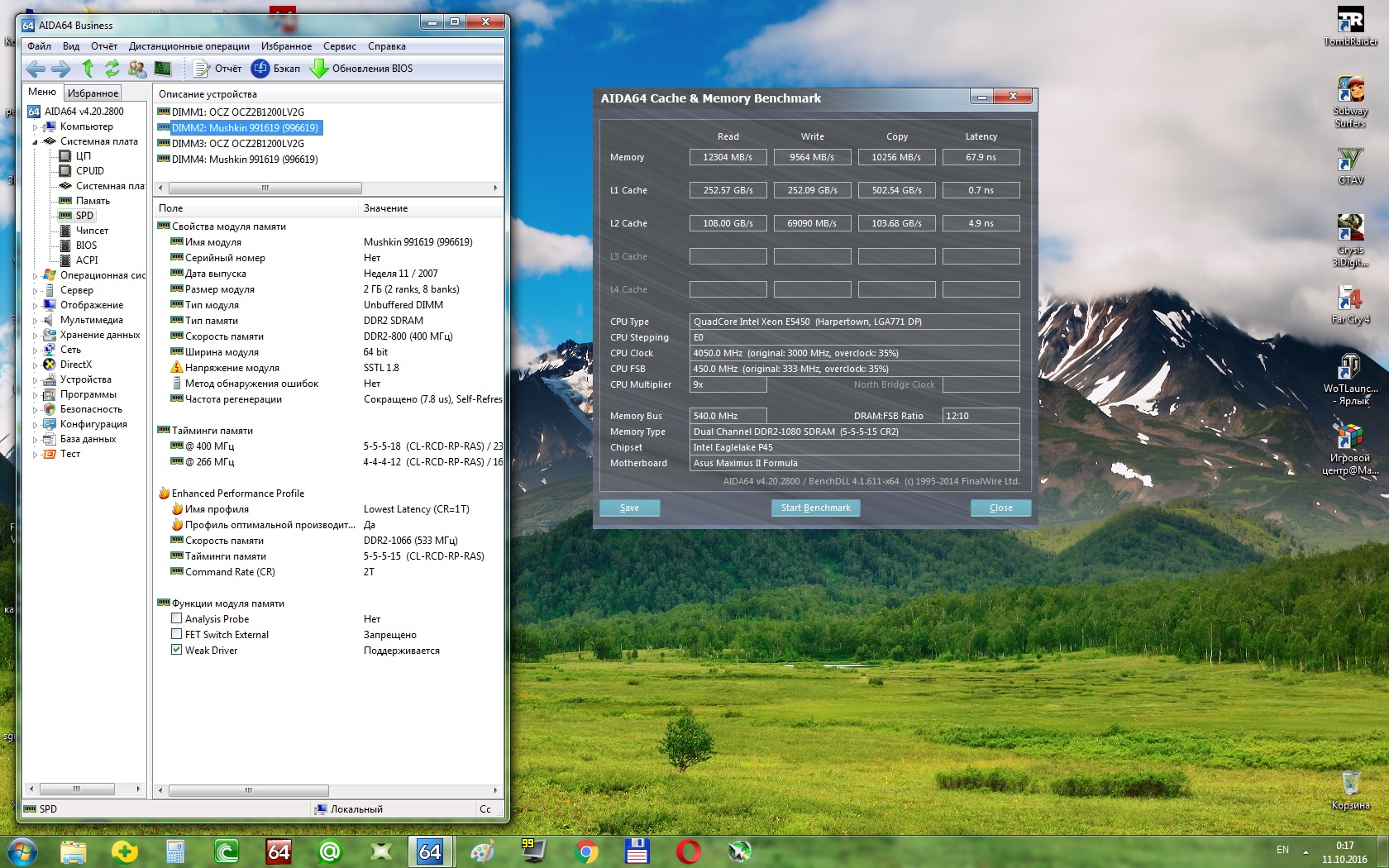

Регистрация: 16.02.2009
Фото: 12

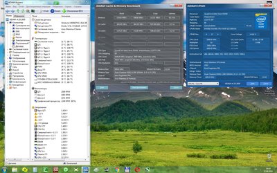

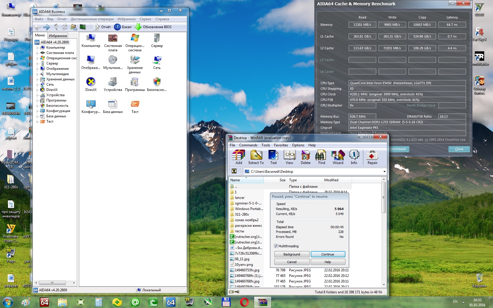

[ AtoM ] какой винрар? у меня 5000 было вродь. на ддр3 там под 14к барбара делала. а твои скорости у меня на памяти 1080. это ты такую частоту на 400 страпе замутил? помоему лучше не насиловать поставить 333 страп и память ниже ближе к 1200. пл какой? в идеале к 8 стремиться.
винрар 4200-1250.jpg [ 570.37 КБ | Просмотров: 1125 ]
4050 8gb.jpg [ 637.27 КБ | Просмотров: 1124 ]
500x8,5.jpg [ 709.22 КБ | Просмотров: 1124 ]

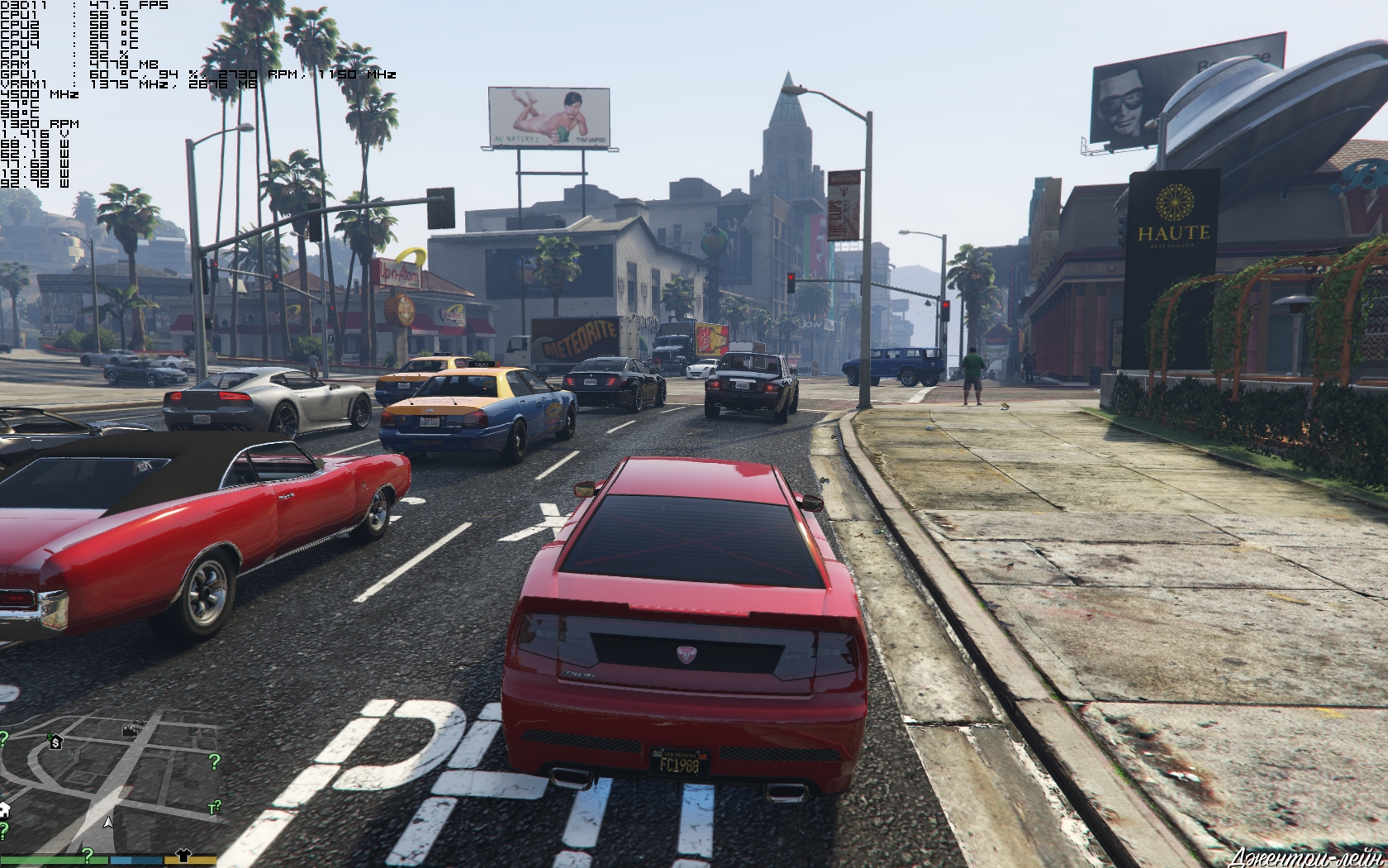

норм видяху и в жта5 тестить прирост, там не проблема 2500к 4,5 загрузить под 100%. при этом он еще и видяху недогружать начинает.
GTA5_2017_02_10_19_01_29_293.jpg [ 1.25 МБ | Просмотров: 1119 ]

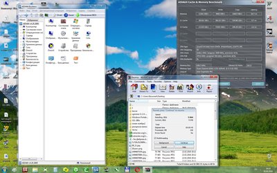

Регистрация: 14.02.2017
bench winrar.PNG [ 119.06 КБ | Просмотров: 1118 ]
5.4/ но как то тест поменялся, раньше в пред версиях показывало мало. ну я и говорю он от цп зависит. Аиду надо вашу обновить и переснять) но память у вас зверская! 1200 на 5 :shock: страп да 400 . пл 10. но стремиться уже особо не к чему, разве что ЦП подогнать, но охлада не хватате, да и мать не берёт больше 495фсб.

[ AtoM ] ну пробуй 6-6-6-16 490/1176 и пл 8
[ AtoM ] писал(а):
дак цп тест
это целиком тест только памяти. только памяти
:D :lol: пл8 до 420 ... так что плыть уже некуда...

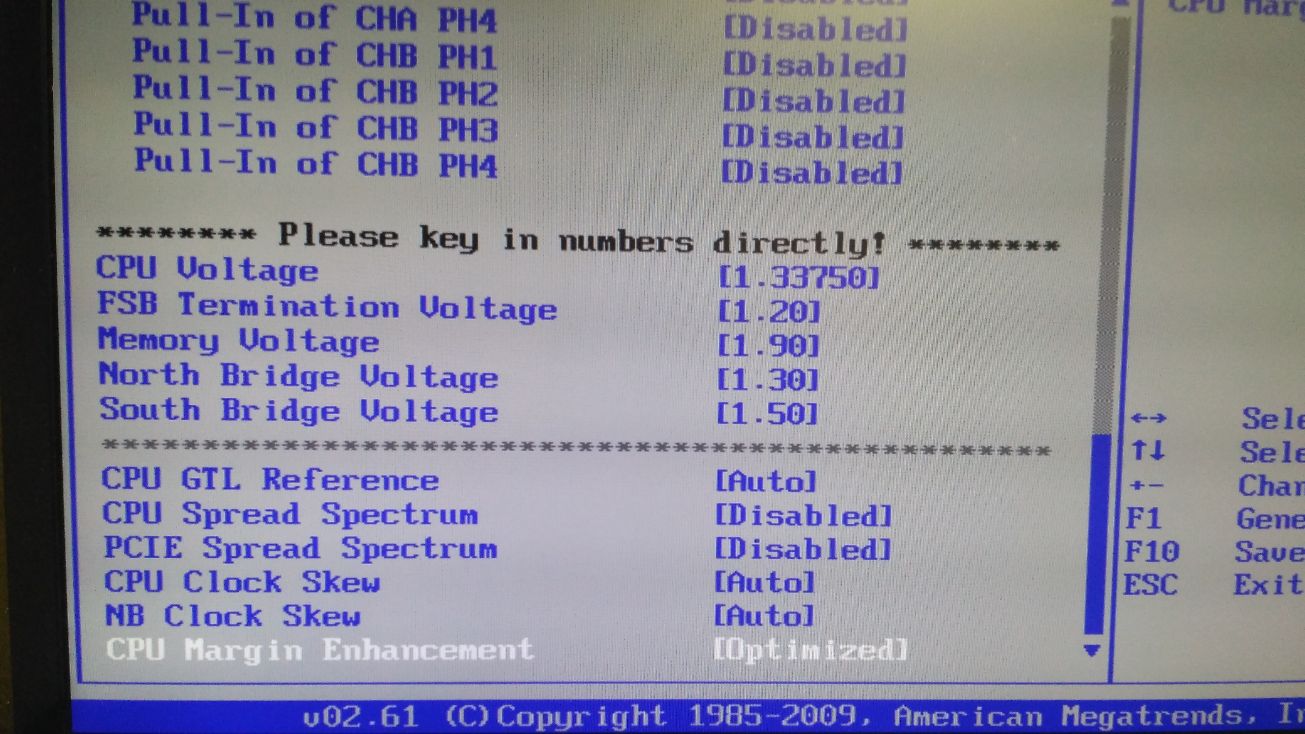

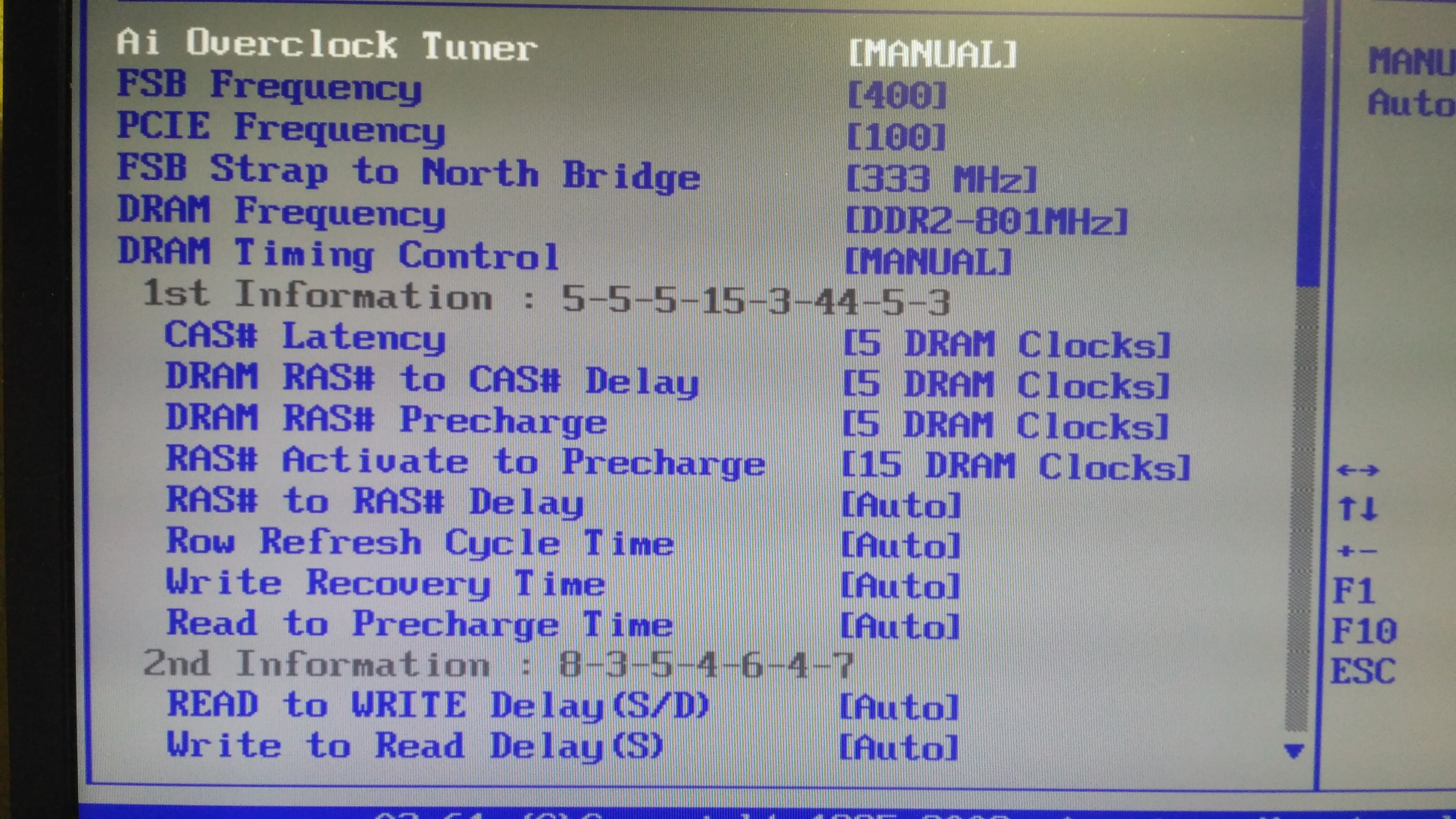

Регистрация: 14.12.2016
Vasilis я старался уменьшить PL но не вижу результата, может не туда смотрю. Объясните, пожалуйста.
PL9
PL9.JPG [ 58.96 КБ | Просмотров: 1208 ]
PL10
PL10.JPG [ 58 КБ | Просмотров: 1208 ]
PL13
PL13.JPG [ 58.92 КБ | Просмотров: 1208 ]
Единственное чего добился, это, руки дошли до охлаждения северного моста :-)
настройки биос на всякий случай PL9, ДРАМ статик контрол Disabled
IMG_20170214_223719.jpg [ 4.31 МБ | Просмотров: 1208 ]
IMG_20170214_223840.jpg [ 3.38 МБ | Просмотров: 1208 ]
Фото: 12
DemAlex чтение из памяти значительно лучше и латентность по сравнению с пл13. естественно пл не панацея когда низкие частоты памяти и шина, это если тайминги 4 поставить будет шустрее. ну а в купе с разгоном шины и памяти пл тоже добавляет производительности.
