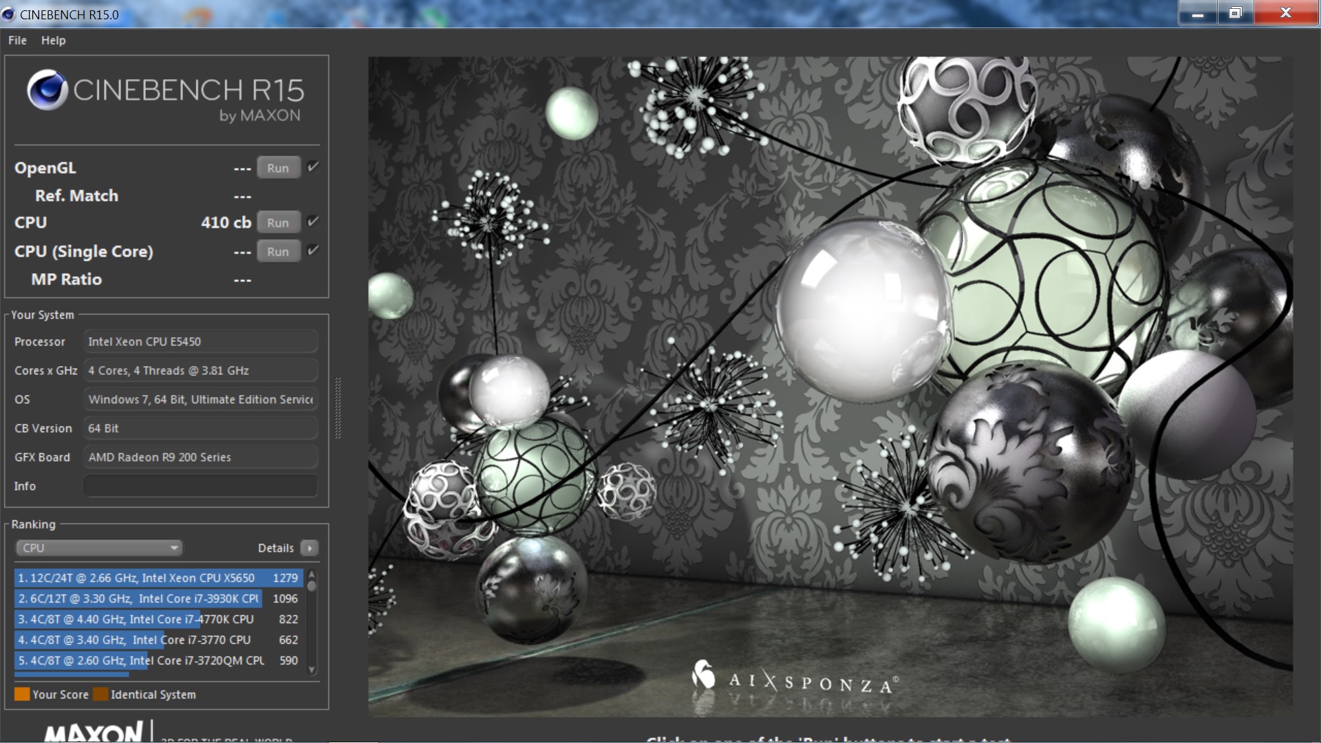

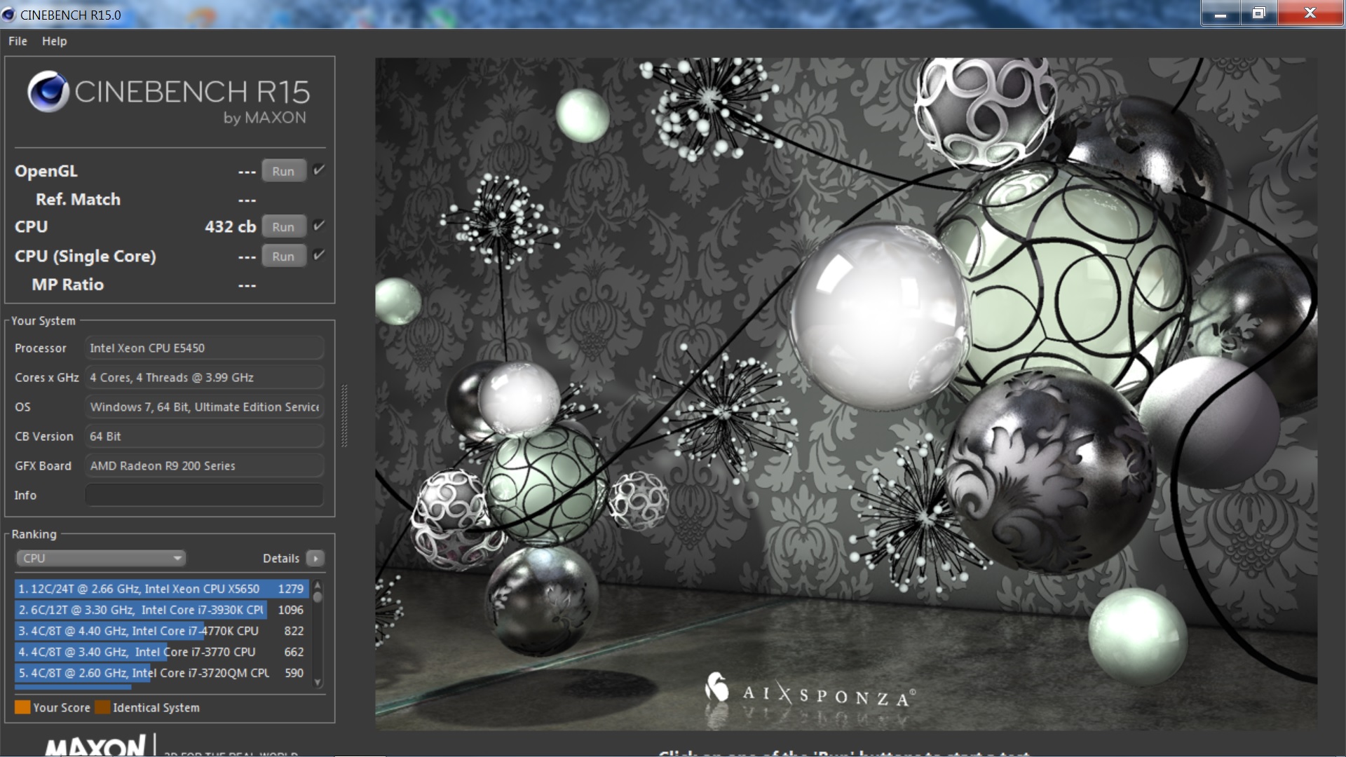

Регистрация: 07.02.2017
seebox писал(а):
coolagein 3.8-3.9 это её максимум ещё и заставить надо на этом работать сколько это по шине даже и не помню уже
Для E5440, это 450. Пробовал - ноль. Собственно я уже сказал, что и на 421 - мимо. Пробовал добавлять напруги, но безрезультатно. Хотя может мало добавлял? ((:

Статус: В сети
Регистрация: 09.09.2016
Откуда: Бухарецк
coolageinв общем у меня на asus p5p43td она работала с e5450 около года
4гц были очень не стабильны но некоторые тесты проходились, на 3.8/3,9 все не ограничевается только лишь навалеванием вольтажа, нужны другие настройки в других вкладках pci шину да надо под задрать 103-106 не помню
UberDodge seebox спасибо за советы, почитаю, но если все так сложно, то пожалуй пусть работает на 400-415. Он свои деньги оправдывает.
