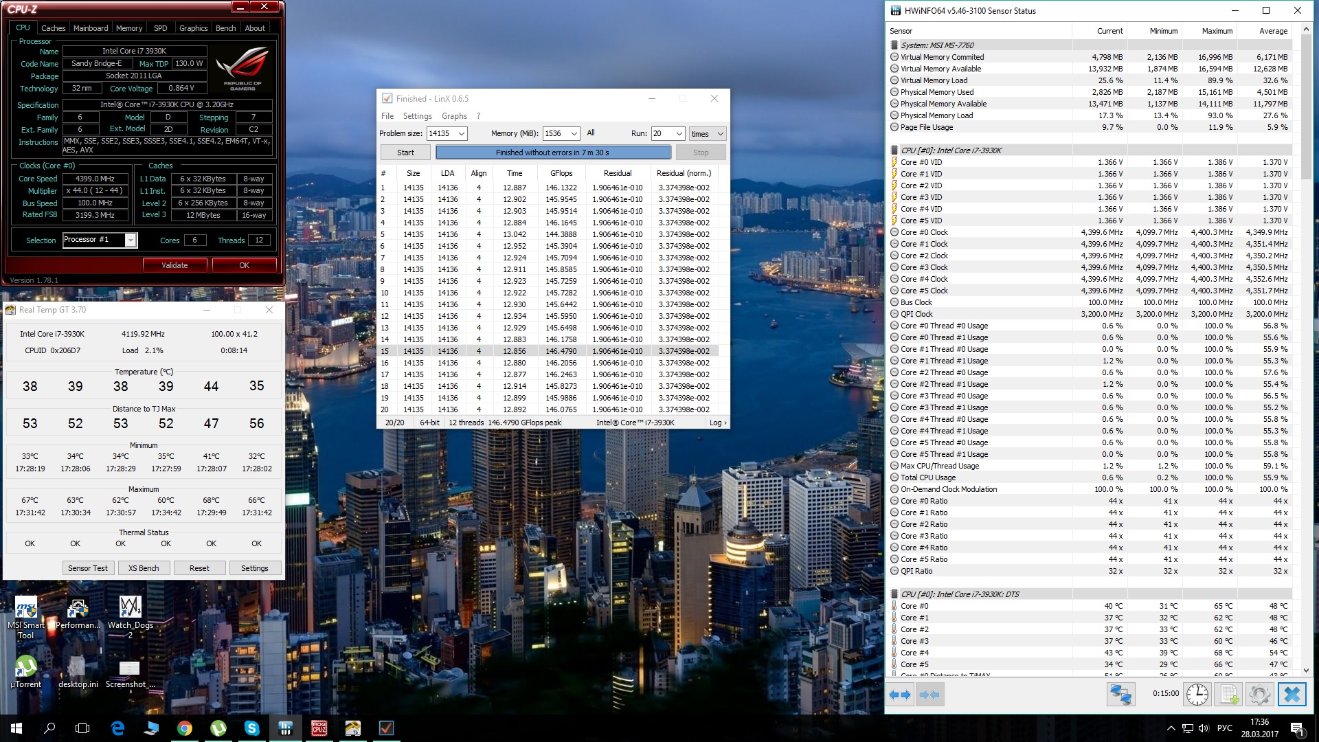

подскажите пожалуйста, при нагрузке, даже без разгона, VID 1,34 примерно под нагрузкой, это нормально? камень i7 3930K, если немного разогнать( 4,4 Ггц) то он поднимается до 1,36 и держится постоянно(не могу настроить толком чтоб сбрасывал частоту без нагрузки), но суть вопроса, страшно ли это? в разгоне новичек просто, так что сильно не пинайте, заранее спасибо
P.S. напряжение CPU даже без разгона мать выставляет 1.320v в нагрузке

Это VCore? Завышено оч. сильно, я поставил на своем 3960X всего 1.18 (на стоковых 3.9) - стабильно работает, греется меньше значительно(у меня воздух всего лишь). У меня тоже изначально мать завышала vcore до 1.28 где-то - не знаю, зачем это сделано. 4,4 - это много, а не "немного" - проверьте на перегрев длительным тестом linX - наверняка затроттлит, хотя если нормальное СЖО, то потянет.

ну при разгоне до 4,4 тестом линкс 20 проходов температура до 73 где то по самому горячему ядру доходила( от температуры в комнате зависит) , просто беда в том, если меняю напряжение принудительно, то видимо что то не то делаю и оно не сбрасывается потом вообще, не могу никак разобраться толком с этим биосом от MSI, на асусе было проще намного.
Попробую последовать Вашему совету и скинуть напряжение принудительно, главное настроить что бы работал турбобуст и оставить штатные частоты
Вот скрин прохода линкса,на 4,4 VID просто дичайший какой то
P.S. 4,4 идет на той же напруге в 1,320V VCore в нагрузке

Jinn241 Посмотрю, как будет время, сравню со своим. 73 - хорошая темп-ра, запас есть. У меня на воздухе при 1.18 vcore даже доходит до 85-87 после 20-30 минут :-( Пока, что вижу странно - результат linX у меня на стоке 3.9 даже повыше, в р-не 150 ГФлопс(под виндой, под линуксом - 170). Problem size маловат - надо ставить 25-30 тыщ хотя бы, чтобы грело как надо, если 16 гигов память. У него не всегда одинаковый нагрев - есть фаза пика энергопотребления(я по аппаратному мониторингу потребления системника вижу), которая на больших problem size длится дольше и не дает остыть(у меня на стоке примерно в пике 300-310 Вт из розетки жрет, вне его где-то 250-270). Может еще память более слабенькая сказывается, у меня то DDR3 2133 4 канала в XMP режиме.

кстати по Вашему совету скинул разгон, и принудительно выставил напряжение в 1,16, иногда система поднимает до 1.176 не более и проц стал заметно холоднее, правда напряжение вниз не идет, так и держит на постоянке 1.168, это плохо?

Ну, жрать при малой нагрузке будет побольше конечно(плюс десяток-другой ватт в простое) - в остальном не критично. У меня так уже больше 2 лет работает - ничего. Плохо конечно, что в оффсетном режиме (offset)- можно поставить только + или - фиксированный, а не отдельно на нижней(простой) и верхней(полная нагрузка) границе(я уж не говорю на каждой "ступени" регулировать отдельно). В итоге на автомате получается например на моем асусе P9X79, что наверху vcore завышен до 1.28-1.29, внизу же нормален: 0.8. Если я хочу скинуть сверху - ставлю -0.04 скажем offset и в режиме неполной нагрузки не хватает этого, т. к. он отнимает это даже от 0.8. Не знаю, можно ли побороть это иначе как выставив просто manual. Были инструкции по разгону на древнем 2011 сокете где-то, когда-то давно изучал - не помню уже, что там на этот счет сказано.
