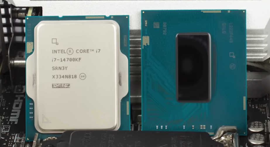

Слушай ну вот на скрин глянь, на 12-ом поколении там капец.
А на 13-ом как будто и не так страшно, оно может быть впритык но рашпиль должен помочь....

Ещё глянуть сбоку кучка пинов - не попадут-ли под "лапы" крышки.
Про брелочек - ну "мёртвый"-то проц у вас без крышки останется - вот его на брелочек :)

На Авито под видом «нерабочих» процессоров и видеокарт довольно часто продают копеечные витринные муляжи, а не что-то нужное. Если муляж качественный, то чисто геометрически крышка может действительно подойти для нужных целей, после доработки. Но ХЗ зачем, проще купить крышку для 13/14 поколения на алиэкспрессе или озоне и точно так же её доработать. И не гадать, подойдет ли она, и из какого дерьма её сделали. 🤷‍♂️

я про то и говорю - нижние СМДшки будут упираться в край крышки. У десктопов часть перенесена "вбок"
Вот, можете наглядно прикинуть, сколько вам "пилить" придётся:
миллиметра три минимум...

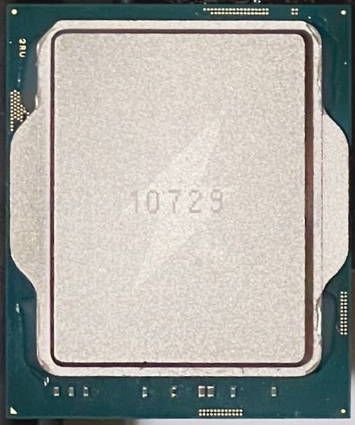

Продавец любезно пишет (С озона 10729) - купите тут и шлёт скрин с Алиэкспресс на свой магаз.
Ага в тридорога, с комсой и гарантией 14 дней и огромный гемором с возвратом средств.
Клоун.
