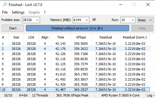

Напряжение лучше установить оффестом, так оно будет снижаться в простое. Настройте кривую оборотов, становите профиль от куратора и соответствующие настройки в BIOS. Установите минимальную скорость изменения оборотов вентиляторов, то есть больше время энерции. Так же если есть возможность, можно попробовать выбрать другой датчик для автоматической регулировки оборотов, например VRM или чипсет или система....чтобы обороты не ориентировались на пляску температуры процессора.
1)Ок, скажите с какого значения оффсета можно начать?
2)При понижении вольтажа оффсетом, частоту 4200 обязательно прописывать нужно вручную или лучше оставлять частоту в АВТО с включеным турбобустом и авторазгоном? (немного запутался уже просто)
3)OCCT, Cinebench подойдёт для тестов после изменения настроек после оффсета?
4)Сколько по времени тестировать в OCCT после изменения значения оффсета?
Ryzen 5 3600/GTX 1060 6Gb/2x8GB 3200 MHz Ballistix AES/MSI B450 A PRO MAX/SSD M2 500Gb Samsung EVO 970/be quiet! Dark Rock Pro 4
Регистрация: 20.09.2018
Откуда: Минск
Фото: 59
James Cole вот это древность ты откопал, это пост времен выхода зен2 когда фикс еще никто не делал. Если система свежая, отключай пбо и делай фикс 4.2 на 1.25в, тест сразу прогоном синебенча, если крашнулось то увеличивай вольтаж по шагу до 1.325 если прошло запускай linX из шапки.
B550 Tomahawk + Ryzen 5900X + Crucial Ballistix 2x16GB BL2K16G30C15U4W
Регистрация: 07.08.2020
У меня сейчас 4.2 на 1,15в, тест синебенча норм 3 раза подряд, а linx как сильно прогонять? сколько задач ставить, какую память ставить и сколько раз (эти 3 параметра в самой проге) ?
Откуда: Минск
Фото: 59
James Cole 6144/10 и старт
1.jpg [ 94.19 КБ | Просмотров: 1339 ]
Откуда: Минск
Фото: 59
James Cole все ок
artxays писал(а):
James Cole все ок
так офсетом лучше не пробовать ? оставить в оверрайд моде вольтаж 1.15?
