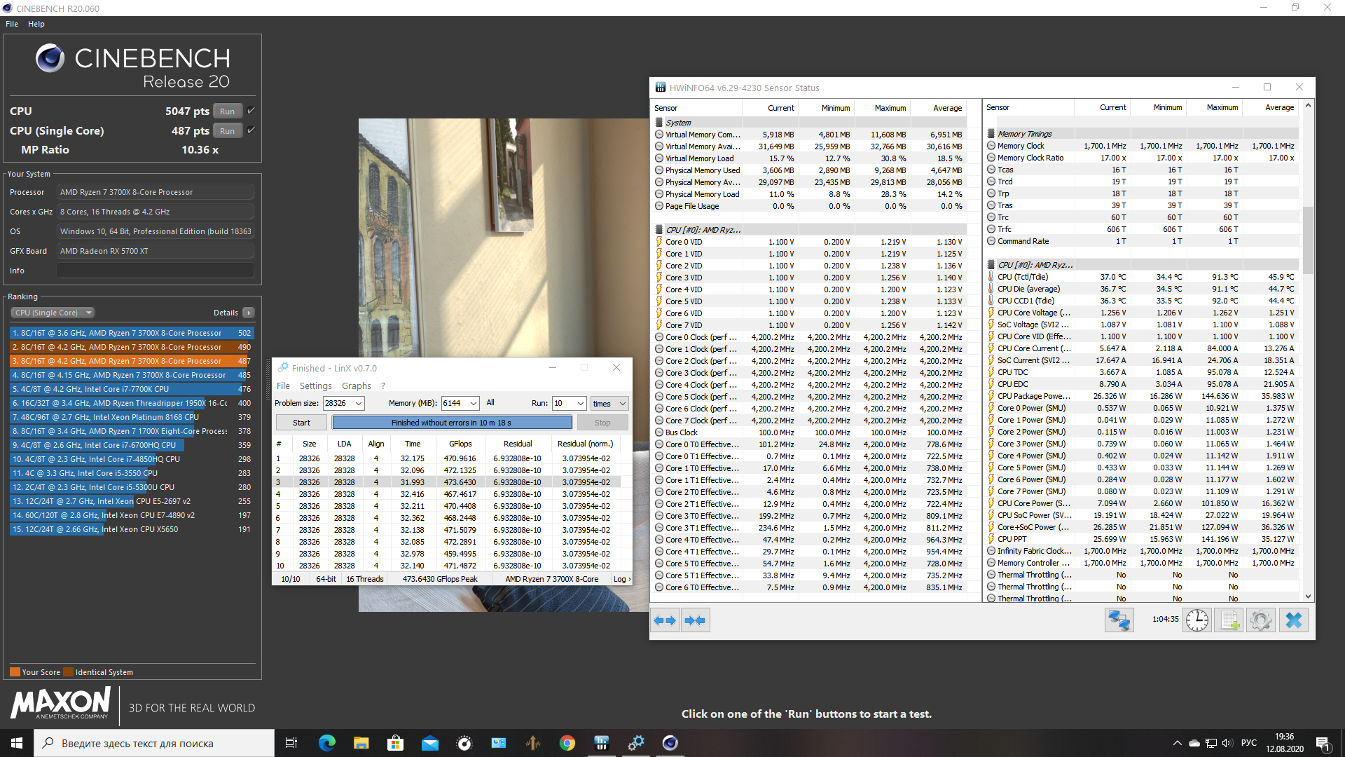

Опробовал 4200 частоту с напряжением в bios 1.2562v.
Тут
2020-08-12 (2).png [ 724.7 КБ | Просмотров: 512 ]
Фазы extreme,LLC Medium,смущает большая просадка под нагрузкой напряжения,точнее дельта,может поиграться с LLC ?
Также расхождение GFops,до этого тестировал при 1.25v,на 9-ом проходе Linx выдал ошибку,без перезагрузки,ошибка выскочила в момент напряжения 1.20v,добавил немного выше на один шаг в bios,результат под spoiler.
В игре,играю не так уже часто,напряжение колеблется с 1.23-1.24v.
Может в bios еще на один шаг добавить напряжения?
Также может снять LLC Soc с auto и поставить повыше ?

Прогрелся мой сегодня под Linx с fix 4.2 и 1.256v на 91 градус,под нагрузкой просел до 1.206v,но в играх будет 60 максимум,в авто,да,улетало на 74 градуса,сегодня проверил с фиксом,максимум 62.

Годный камень,мой в итоге на 4200 только на 1.206 ( просаживает) проходит 10 забегов в Linx,в bios вбито 1.2562v.LLC Medium.
