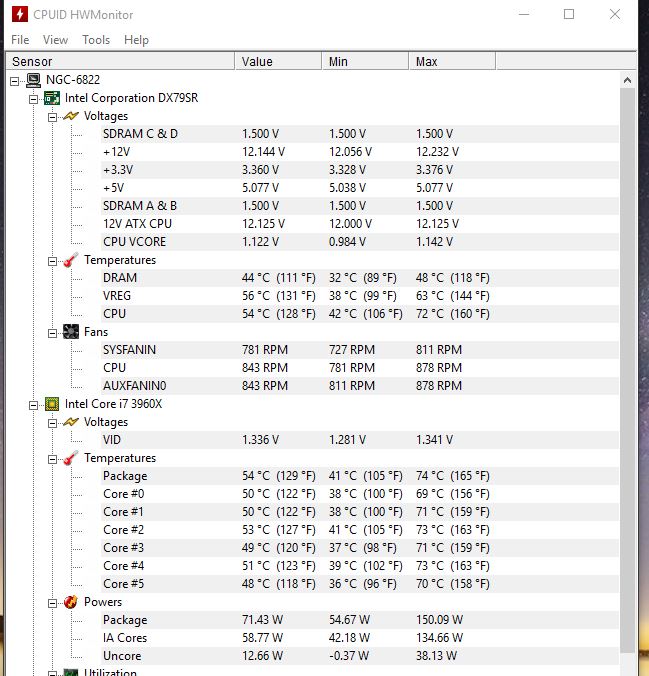

Регистрация: 28.02.2011
Люди, а это вообще нормальная ситуация с температурами процессора относительно ядер?
Падает и колеблется (верх низ) она с той же скоростью, что и на ядрах.
Странно короче, на проце вроде всегда температура меняется медленней. :roll:
Регистрация: 07.09.2015
Откуда: Ивантеевка
Oracool у меня схожая ситуация...недавно терму поменял, до этого вообще по ядрам разница до 9-10 градусов доходила
scrn.JPG [ 92.41 КБ | Просмотров: 4162 ]
JohnyBaboon писал(а):
цитировать
Откуда: Радужный
Тут в другом дело. Не может же процессор быть горячее ядер.
