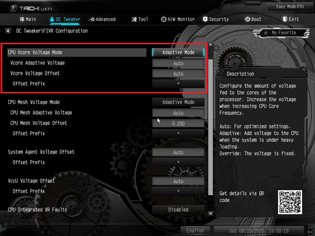

По второстепенным напряжениям и возможностям моего процессора пока разбираюсь, но один момент точно надо прояснить у вас, кто сейчас лучше понимает, как это работает.
200815190018.png [ 423.83 КБ | Просмотров: 1365 ]
Мне хотелось бы точнее понять, что куда прописывать, чтобы, как пример, получить 1,2 по ядрам в нагрузке.
А именно меня смущает вторая строчка, в описании написано, что она "added", это что, если я впишу в нее 1,2V, она плюсанется к дефолтному 0,7 на проце и будет "пых"? Сколько тогда ставить?
Оффсет на адаптив уже чуть меньше озадачивает. :bandhead:
Added - это про офсет, которого в других режимах нет. В описании это применимо в тому, что ты выбираешь в первой настройке, а не к второму слову во второй настройке. :) Оно у тебя означает базовое напряжение. А офсет - к нему, это сколько добавлять/отнимать.

Регистрация: 31.08.2005
Откуда: Петербург
В общем, мне тут подсказали оставить адаптив в авто, и рулить офсетом до сколько мне надо :-)
