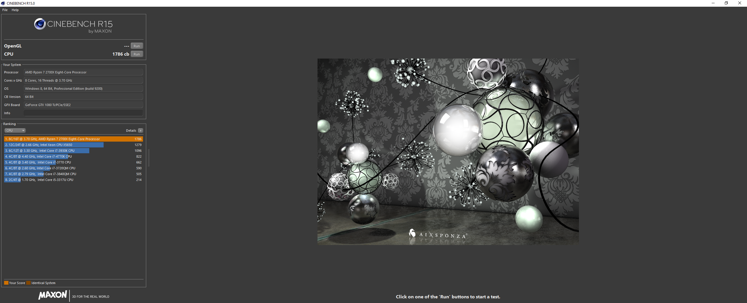

там еще от памяти зависит результат сильно
можно и в стоке 1786 получить
У меня на 1700 в разгоне было 1730 очков с памятью 3200.

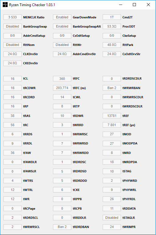

Доброго времени суток.
Подскажите, кто пользовался калькулятором для разгона памяти из шапки? На мою память калькулятор выдает большие тайминги (23 на частоте 3400), хотя память может работать на более низких. Пробовал вбивать всё по калькулятору - система не запускается (ни стабльные, ни фаст).
Память M378A1K43BB2-CRC 8Гб * 2 (B-die). Проц 2600Х. М.П. Prime 470X.
Попробовал методом подбора/перебора - вот к чему пришел.
Зеленым выделил то, что изменено мной, остальное на авто выставляет плата.
За что отвечает параметр GearDownMode? Если его включить, память работает на 3600 без ошибок (16-19-19-19-39-58).
Почему в тесте AIDA скорость копирования у памяти такая низкая? У 2700Х на уровне чтения/записи.
Может есть какая методичка по таймингам? Подбирать методом перебора довольно тяжело, не зная за что они отвечают и как должны рассчитываться.
trfc слишком высокий пробуй 300-350
У вас tWR высокий, попробуйте 15 вместо 20, и tFAW = 16 вместо 36 (FAW в целом равен 4xTRDDS или 4x TRDDS+1), tRTP ниже, плюс можно попытаться понизить SCL тайминги на пару пунктов.

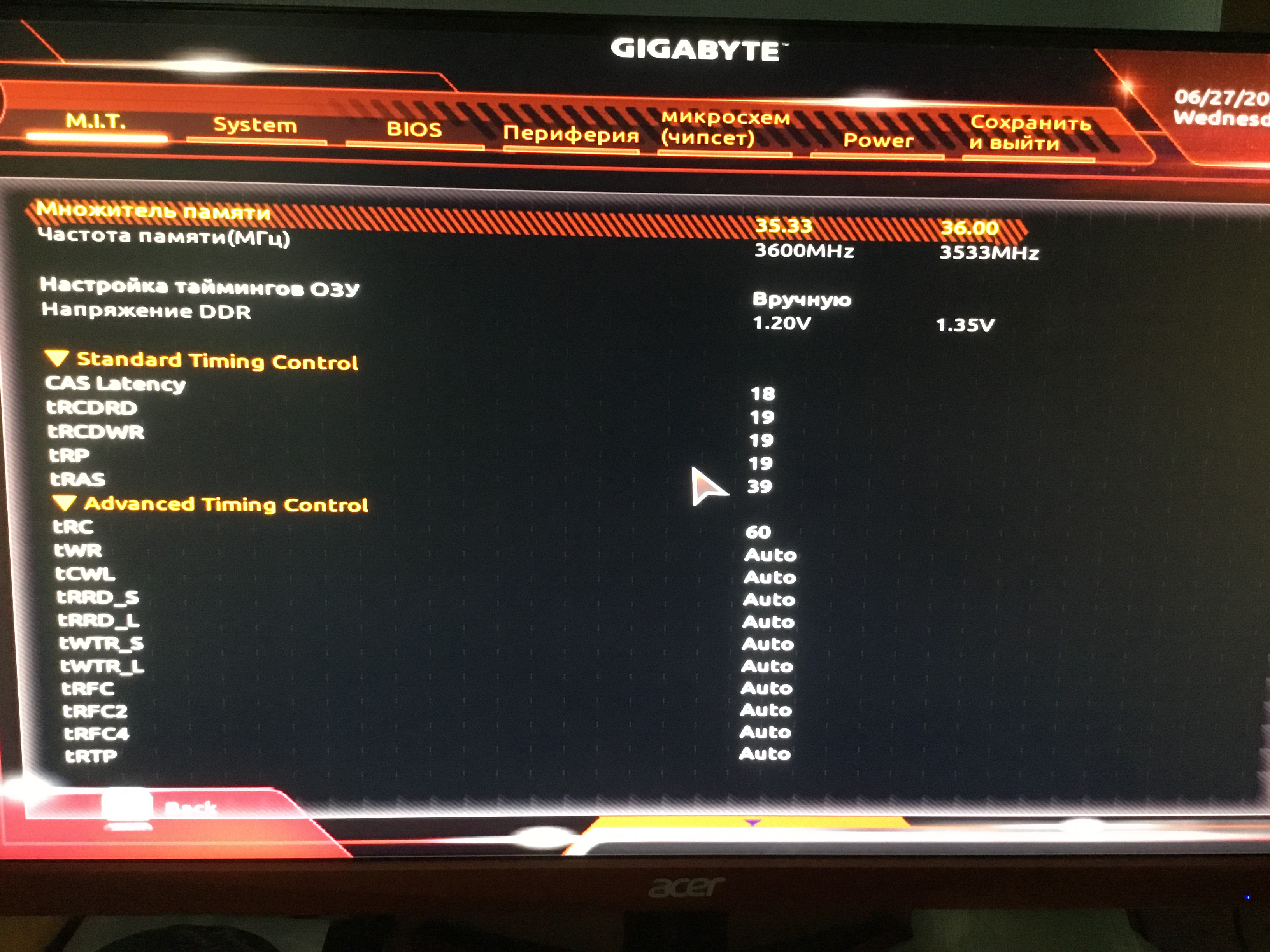

Регистрация: 26.08.2016
Специально для sky87.
9360C614-B156-48B0-824E-3FB1539C67A5.jpeg [ 1.31 МБ | Просмотров: 1712 ]
7E423E68-49B6-4BD7-B017-1D10F7D1B042.jpeg [ 1.45 МБ | Просмотров: 1712 ]
BEF6396F-FA38-4548-A7AD-3BEE12492937.jpeg [ 1.32 МБ | Просмотров: 1712 ]
33088066-3EF8-46A7-8225-D13E37B69926.jpeg [ 1.48 МБ | Просмотров: 1712 ]
Lexagon Ладно, не буду отвлекаться, пора очередную порцию ахинеи готовить.
Aorus 470x,Ryzen 2600x-4250,Samsung 16 ГБ 3533-18-19-19-39,Giga 5700XT game
Нормально, у меня такие же показатели на плюс-минус таких же настройках. tRC у меня 70, уменьшение только снижает стабильность, профитов по скорости не заметил. tRRDS по умолчанию мать ставит 7, если ставлю 6 - прайм сразу ошибку выбивает. Попытки уменьшать TRFC успешно провалились, не стартовало даже на 416. С tWTRS 4 (было 6) и tRDWR 7 (было 10) - зависает до clrcmos. Забил на кручение вторичек. Может, с новыми биосами будет веселее.

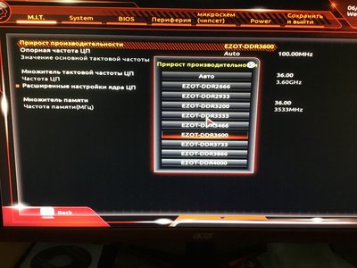

Добрый вечер, прошу вашей помощи, вчера приобрел систему и возникала следующая проблема: ОЗУ не запускается на заявленной частоте. Мат. плата rog hero vii, озу g.skill 3200Mhz cl14 2x8gb чипы samsung b-die. При применении параметра D.O.C.P с заготовленными настройками, система не стартует и сбрасывает значения на стандартные 2400. Подскажите, что нужно сделать для ее завода?
Регистрация: 11.02.2005
Откуда: www.nvworld.ru
Подбирать напряжения и тайминги вручную. Отталкиваться от профиля памяти как от базы. Инструкция есть давно - Процессоры AMD Ryzen 1000-й серии (Summit Ridge\Zen\14nm\AM4\TR4) #15344347
