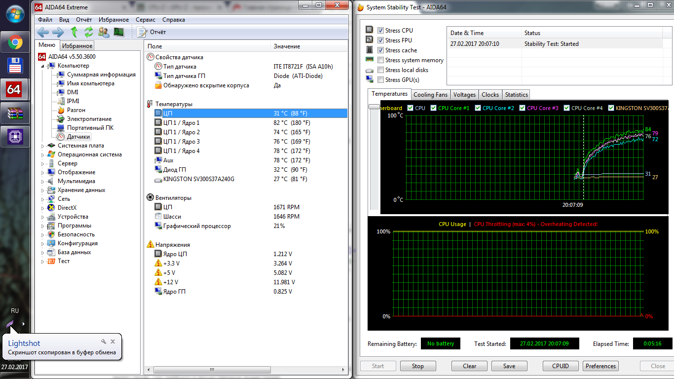

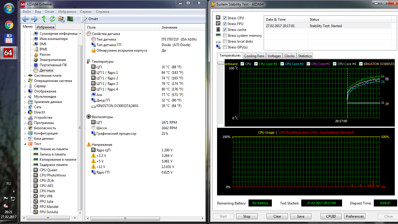

Предыстория
Доброго дня всем!
xeon e5440 e0 без разгона
мать biostar g41d3+ (работает корректно, не прошивал)
кулер DeepCool Gamma Archer Pro
три тесте в аида через 2 мин температура на ядро 78-83, на процессор 60-65 градуса (в биосе тоже так показывает при перезагрузке после теста) и проц начинает тротлить до 20%. Дальше показания не изменяются. Кулер крутит 1600 при этом.
Если была проблема в прошивке биоса, то показатели были бы ведь совсем некорректные? Нужно пробовать все охлаждение менять? Проблемный проц? Не верные показатели аиды?
Я еще разгонять разогнался...
В поисках не нашел подобного (тротлинг только при разгоне описывал ктото). Если что-то упустил - ткните почитать.
Спасибо всем кто дочитал до конца)
Vasilis писал(а):
pa42mon тест какой в аиде? одно фпу? куллер таки не очень, может еще плохо прижал с плохой термопастой...прошить тоже не помешает, особенно если нет инструкций и переменного множителя в цпу-з.

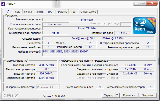

Тест стабильности в aida64 extreme. скрины цпу (все ли ок по интрукциям и множителю?) и айды прилагаю. В этот раз почему-то тротлит меньше, но температура проца 30 градусов, а вот на ядра уже по 80. И на проце не растет. Трогал решетку кулера- теплая, но из-за тонких ребер сложно определить, но горячее, чем в простое.
кулер на 120ватники заявлен, крепление, паста - все ок, проверил.
скрины
Комментарий к файлу: cpuz
cpuz.png [ 49.66 КБ | Просмотров: 1979 ]
Комментарий к файлу: айда1
Screenshot_1.png [ 251.08 КБ | Просмотров: 1979 ]
Комментарий к файлу: айда2
Screenshot_2.png [ 271.57 КБ | Просмотров: 1979 ]

pa42mon
Не хватает инструкций SSE4, VT и тд процессор не распознался материнкой должным образом.

Благодарю за отклики.
Итак, вечер тестов подошел к концу. Были испробованы разные версии AIDA, в результате выяснилось, что в одной из самых старых версий тест проходится. Однако, это меня не успокоило, вернул обратно "старую" новую :-)
Провел тесты с разными комбинациями планок памяти. С одной планкой тест проходится. Завалы начинаются в двухканальном режиме. Специально для этого дела были найдены кингстоновские планки. С ними тест тоже не удалось пройти в двухканале. Выходит проблема в северном мосту?

maksover писал(а):
pa42mon
спасибо за ответ! проблемы могут быть из-за этого? в том числе и температура ? в биосе и в аиде она совпадает, только вот на ядра большая почемуто. хотя раньше и на процессоре поднималась во время тестов.
Регистрация: 17.01.2007
Откуда: default city
Фото: 106
pa42mon
Проблем чисто теоретически из-за откл. инструкций быть не должно у Вас их и нет сбств кроме температур, а рассинхронизация температур ну хз почему, поставьте норм солидный охлад на цпу и забудьте о датчиках температуры, по поводу проца и биоса написал в лс еще.

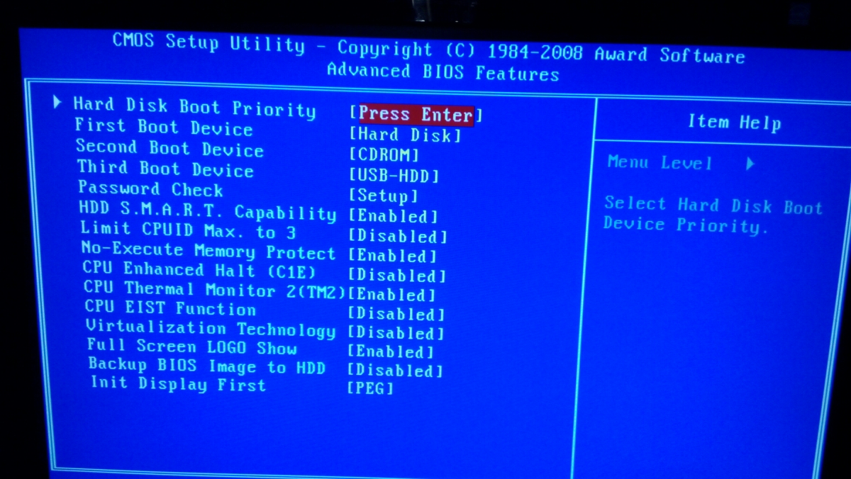

Регистрация: 10.01.2016
Доброго времени суток, кто может помочь с модификацией BIOS?
Есть плата с системного блока HP модель IPIEL-LA на G45 чипсете, пробовал ставить E5420 E0, работает, но все инструкции работают, нужна модификация...
Оригинальный BIOS можно скачать здесь: http://file.qip.ru/arch/xdsStjT9/IPIEL-LA.html

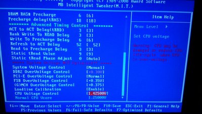

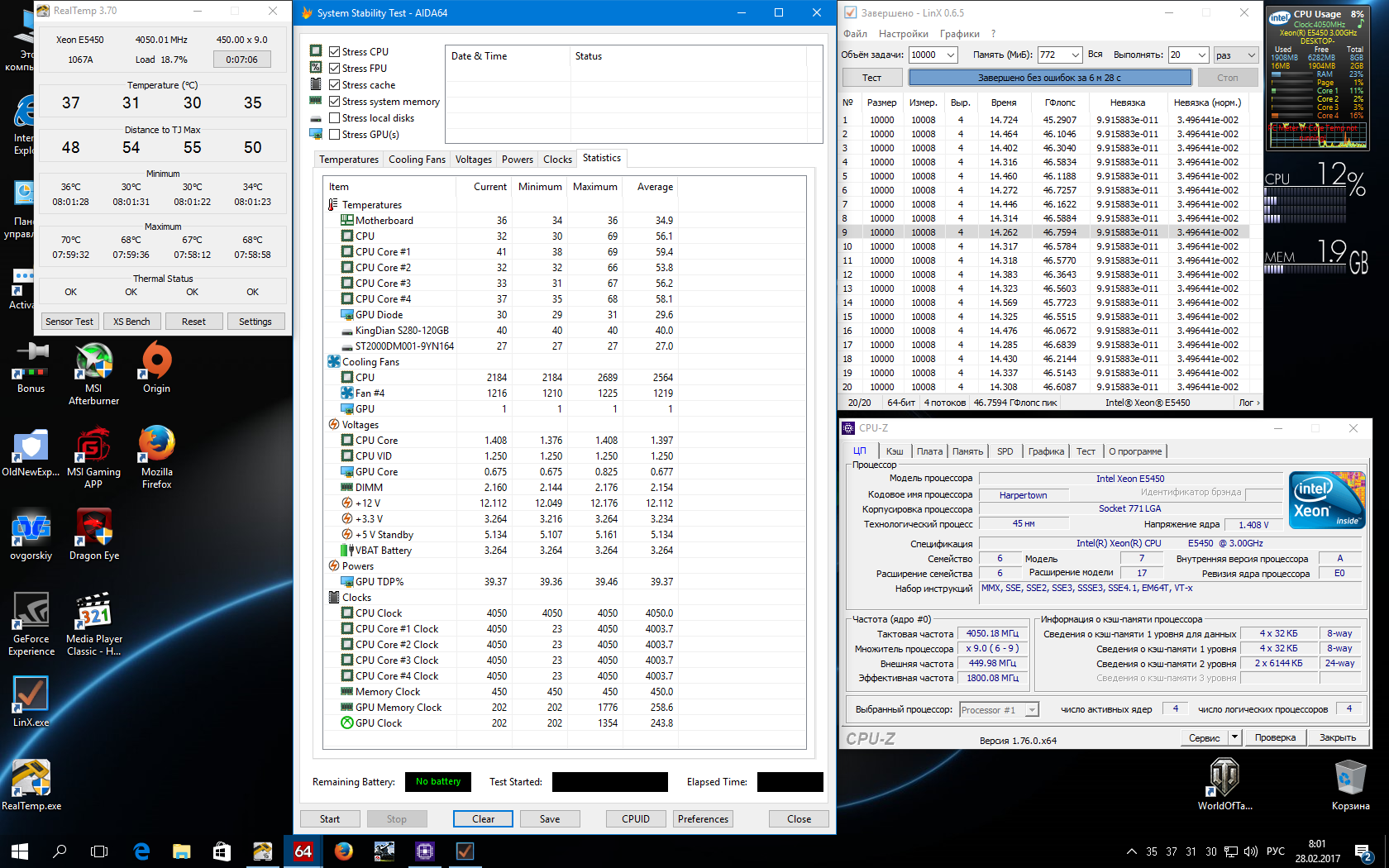

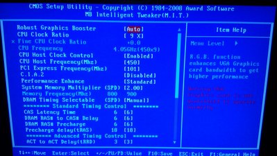

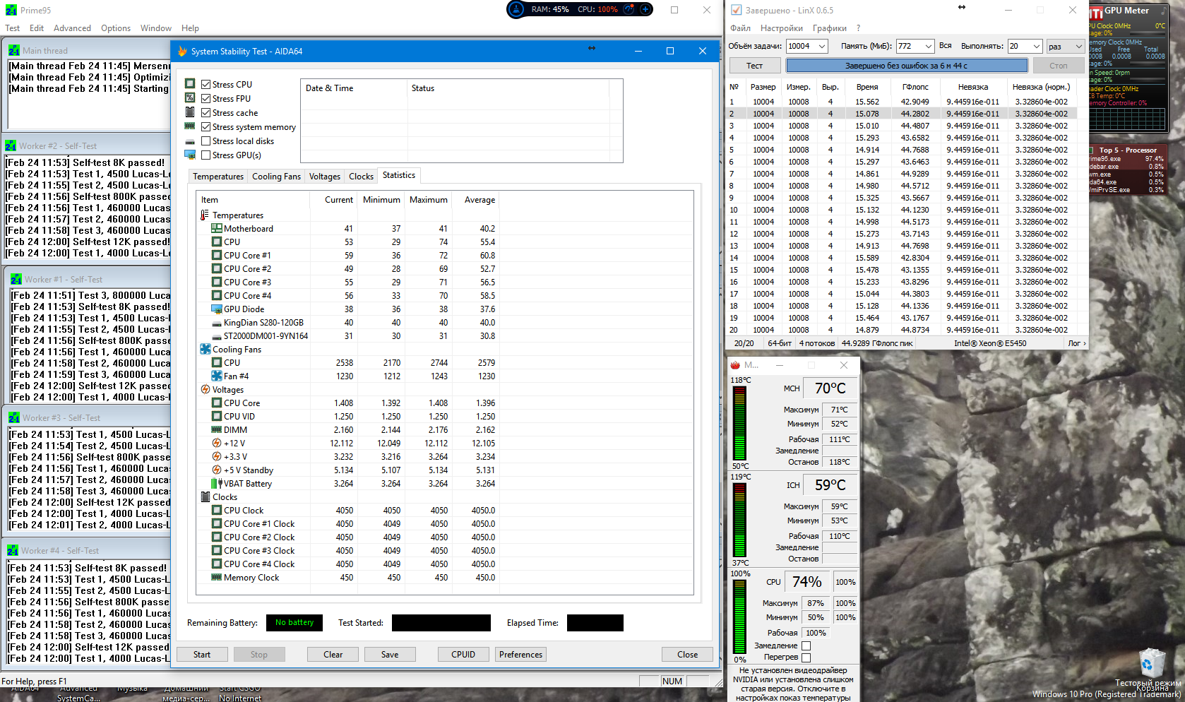

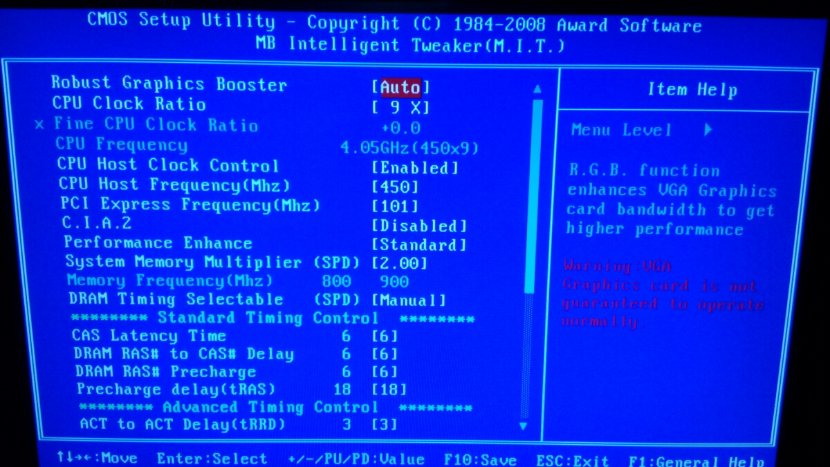

День добрый, форумчане!
На праздниках появилось время вернуться к разгону системы Gigabyte GA-P35-DS4 + Xeon E5450.
Добился стабильности в тестах(Prime, Linx) на шине 450 при значениях CPU 1.425, FSB +0.35, MCH +0.375, DDR +0.3, тайминги зафиксировал 6-6-6-18, static tread value 9.
Смущают напряжения, можно ли такие оставлять на постоянную основу?
При меньших значениях Аиду держит, Prime и Linx вылетают почти сразу.
Температура на мостах вроде бы в норме, в тестах Prime и Linx на севере(MCHTemp) max 71"C, в Aida 60, на радиаторе на 10 градусов меньше.
При текущих настройках и тестовой стабильности есть еще 2 проблемы: вылет ведео драйвера после прохождения linx(приходится переустанавливать) и отвал bluetooth клавы включении системы(помогает переподключение свистка). Куда смотреть в этой ситуации?
Далее несколько картинок с настройками Bios и тестами.

GA-P35-DS4 2.0, Xeon X5470(10*430=4300Mhz, 1.35v)+Macho Rev.B, Msi Gtx1050Ti4Gb, TR2 500WGold, ddr2Kllisre(SEC)860(4*2Gb), SSD-KingDian120Gb
Регистрация: 16.02.2009
Фото: 12
irbis79 одно FSB +0.35 попробуй снизить +0.2 +- если не пробовал. память тоже, для 900мгц 2,1 как то лишнее а статик реад валуе в синхроне лучше ставить 10, может тогда и всякие отвалы пройдут и напряжение можно будет снизить и на мсн также.
Регистрация: 14.11.2016
Откуда: Воронеж
Vasilis
Ок, спасибо, вечерком займусь.
А что насчет напруги на проц, не сильно много на постоянку?
В Bios выставлено 1,425, по Аиде max 1.408
Просто, я думаю, что шину можно до 490 догнать, если напруги еще поднавалить на проц, дальше память вряд ли позволит.
Хотя, нужно ли) :D
Фото: 12
irbis79 проц просто в нагрузке просаживается 1,37+-(это видно по мониторингу) так что там мало что можно порешать, кроме как наваливать больше чем надо.
Откуда: Воронеж
А до скольки наваливать то можно, что бы оставить на постоянную работу и не спалить через месяц систему?
Просто за напругой и температура полезет выше, но это можно решить другим, хорошим кулером до определенного момента, все равно собирался покупать на второй дачный системник(Asus P5k-VM+E5440).

irbis79 я считаю что на постоянку 4-4,2 ггц самое то.

Val10 та то у него еще нормально, с 1,4 просаживается всего лишь до 1,37, в особо упоротых вариантах просаживается на 0,1в и ниже. и это в сильной нагрузке. а в повседневке просадки должны быть еще меньше.

Val10 писал(а):
на этой гиге ж должен быть llc
В Биосе(F14) не нашел llc, картинки несколько постов выше. Может смотрел плохо, но нет.

irbis79 https://forums.overclockers.ru/download ... &mode=view
llc это сокращенно лоад лайн калибратион.
