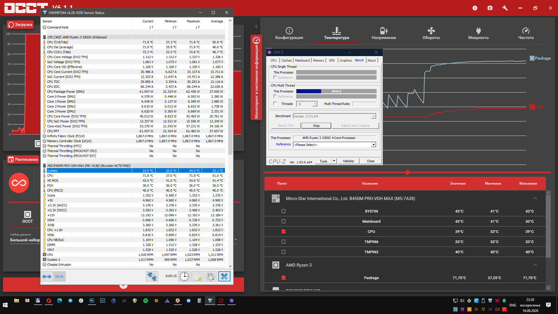

Alex_Str датчик температуры сокета, это не дачтчик температуры процессора. естественно между ними будет большая разница.
Почему тогда у других ее нет...причем графики все таки имеют разницу, у одной из температур меньше ступенчатость, значит не похоже на то что данные просто дублируются.
ступенчатость это вопросы к частоте опроса датчиков =) собственно отсюда и небольшие различия в графике. оба параметра показывают CPU (Tctl/Tdie), у меня по крайней мере. что у тебя параметр CPU показывает - понятия не имею.
а про большую разницу я говорю между датчиком ЦП и датчиком сокета - там же слой текстолита + воздух - явно не лучшие проводники тепла ).

dftm1 странно почему у других данные датчиков совпадают, а у меня нет...хотя у тебя вот тоже MSI серии MAX

Alex_Str
так это... попробуй запусти хвинфо вместе с OCCT и найди совпадение по температуре, да посмотри как этот датчик в хвинфо обзывается.
А между T tdie и T CPU Packege разница большая ?

dftm1 пробовал, совпадений нет...в HWInfo нет этого датчика
В HWInfo у меня нет датчика CPU Packege...это видно по скрину выше.
PECI – Функция управления скоростью вращения вентиляторов [Disabled] [Enabled] Опция Enabled включает процессорную технологию PECI (Platform Environment Control Interface), которая обеспечивает автономную обработку информации с термодатчиков и, в соответствии с заранее предопределенной стратегией, управление не только скоростью вращения процессорного кулера, но и корпусных вентиляторов.
Как вариант... может отключается в биосе, очень похоже на эту температуру. И посмотреть как прога себя поведёт, может подмена идёт.
Добавлено спустя 1 минуту 34 секунды:
Он вроде у Всех есть, может скрыт. Да пофиг - у вас в подразделе CPU все температуры одинаковые и совпадает с CPU разделе МП.

Sabotender не скрыт, PECI в биосе не нашел. В HWInfo есть температура с такой пометкой, но там всегда 40.
СPU package и у меня нет.Более того-его нет в настройках Hwinfo.

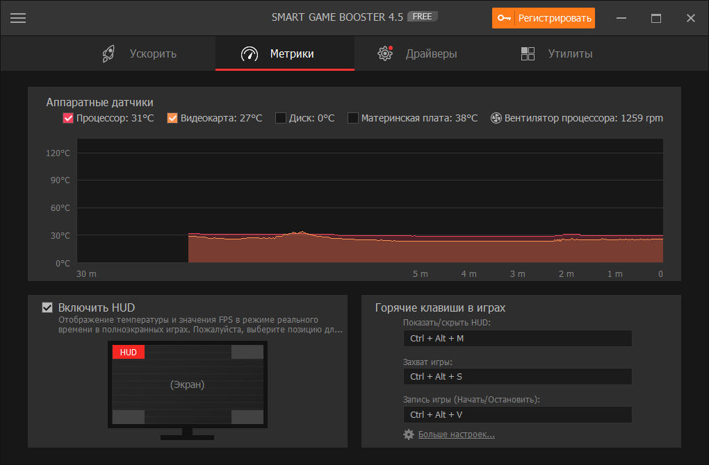

Sabotender в биосе кстати похоже показывается то чего нет в HWInfo...по крайней мере там температура довольно низкая и не скачет.
Добавлено спустя 30 минут 10 секунд:
Нашел еще одну программу которая показывает температуру, то у нее тоже показывается то же что и в ОССТ у меня.
