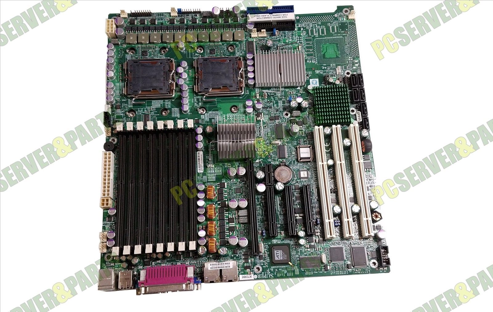

Ребят, может не по теме, но кто нить интересовался вопросом применения зионов 771 на их родных двухпроцессорных мамках?? Есть смысл пробовать?
s-l1600.jpg [ 309.87 КБ | Просмотров: 2391 ]

coolagein так на этих платах разгона ноль, без разгона эти зионы ниалё совсем, так что...

Прям совсем никак? С другой стороны поставить пару 1600 зионов 3ггц и получить 8 ядер - совсем нет смысла?

coolagein ну да, никак. ты погляди на плату, там железа-то для разгона нет, совсем нет. кроме того, это же серверные платы, брендовые, а на них отродясь разгона не было, зарезано на корню в биосах... ну а чё смысл, ну будет 8 ядер 3ггц, и что? рендерить наверное будет весело, а вот в игры - я даже не знаю. частота нужна, без неё как играть-то...

Val10 , меня больше интересует БП для нее. Специфичный требуется? С памятью более-менее ясно.

как правило да, БП там свой. причём, он обычно свой не по выдаваемым напряжениям, а по распиновке. на ебее видел продавали такого рода платы с переходниками для стандартных АТХ БП... и ещё - надо обращать внимание на охлаждение цпу, запросто можно налипнуть на нестандартный крепёж.

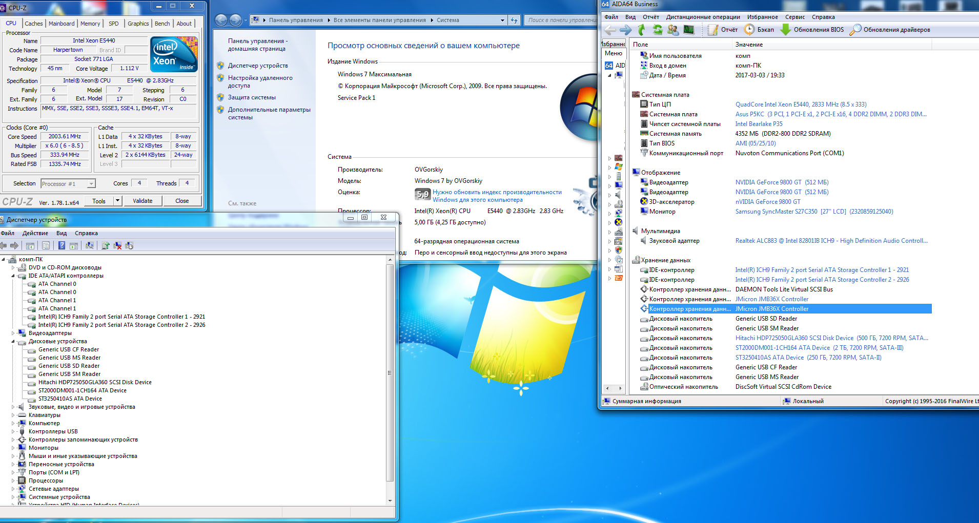

Всем привет,недавно приобрел Intel Xeon E5440 установил на Asus P5KC, bios взял с ideafix для данной мамки,вроде все работает стабильно, но есть маленькая загвоздка, ни как не получается включить режим AHCI, почему то в настройках SATA контроллера в BIOS'е невозможно выставить режим AHCI - и в Compatible и в Enchanced доступно только IDE. Пробывал пару вариантов bios-a для Xeon+AHCI, все равно не появляется данный режим в bios-e и пока установил с ideafix .Может кто сталкивался с данной проблемой(подскажит как ее решить) или у кого есть модифицированный биос, буду признателен если поделитесь ). Вычитал на просторах энета,что подходит биос от другой мамки asus, но чтот опасаюсь шить, т.к. не известно как себя поведет xeon. Да кстате подключил один жесткий к дополнительному контроллеру JMicron 363,в биосе поставил AHCI, в диспетчере устроиств он определился как SCSI Disk Device, но работает ли режим AHCI?
