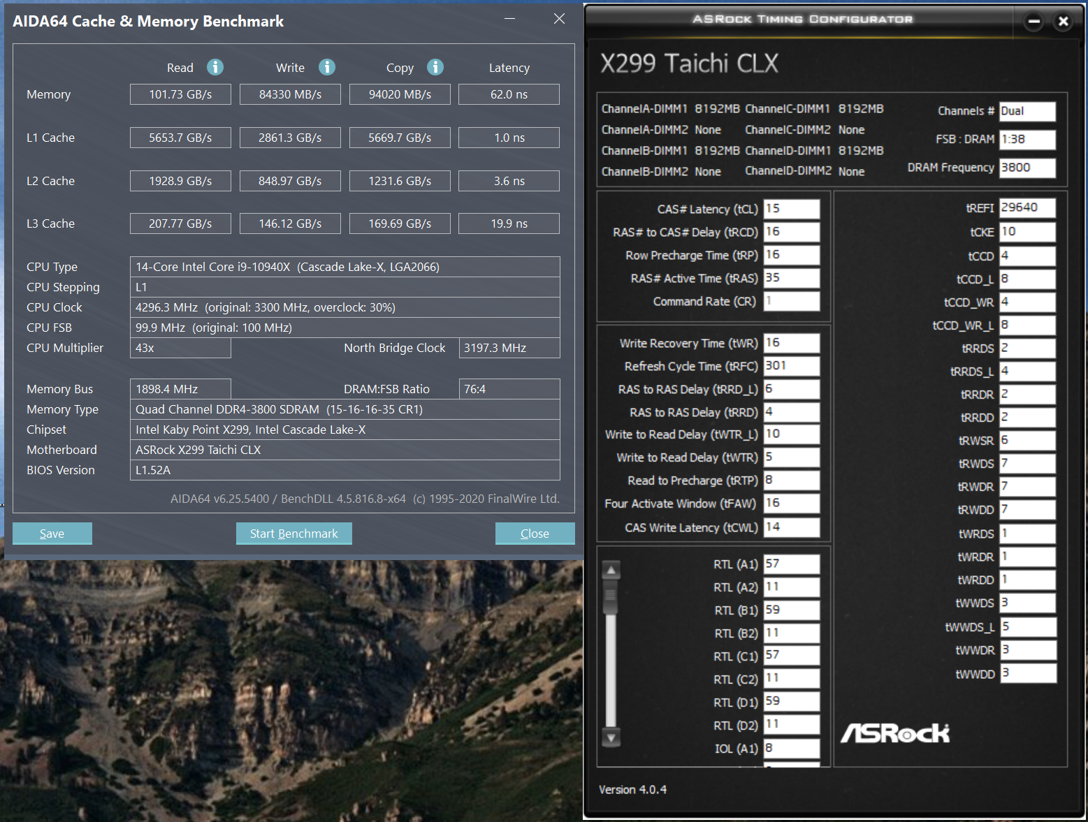

Можете подсказать, как можно еще улучшить работу памяти?
15-16.PNG [ 2.12 МБ | Просмотров: 706 ]
Из первичек больше ничего не выжать. А 4000 память не берет - отваливается один канал. Хотя этот момент еще требует расследования, на предыдущей версии биоса запускались все 4 планки.
А так я уже понял, что Nazar мне не догнать, но хотя бы все 3 колонки по памяти добиться в "Gb/s" и латентности в районе 55.
Vссsa=1.1, Vссio=1.15В - нормально? Память пока 1,45В, потом буду уже смотреть, можно уменьшить.

Leonator А почему такая конская задержка у ОЗУ ?
Вот и мне интересно. Как вариант - Асрок обосрался, у Nazar разница между Rampage VI Apex и Omega на скринах Аиды заметна.
настройка ODD секции, как у romboedr в профиле не вариант, тайминги изначально маленькие.

Leonator Видно еще, что RTL покосило, у меня такое только при 4000
Добавлено спустя 1 минуту 48 секунд:
Если тритички руками крутили, то сбрасывайте на авто + со вторичками беда.
На Х299 Томагавк, все так же работало отлично. Хотя это вообще дешман по цене(14-16к). Может у Вас ОЗУ не удачная
13700KF | 2x16 DDR5 | GV-N407TAORUS M-12GD | King 1Tb+980Pro 1Tb | SF-1200F14MP | WD20PURZ | WD2000FYYZ | MG07ACA12TE

Cyborg39rus
Специально переписал первички и вторички у Вашего скрина. Третичку крутил только одну - tREFI. Блоки Turn Around и Round Trip не трогал, как и IOL/ODD, ну очень они специфичные, тем более что пробовал уже - не проходит POST.
Результат - "такое себе".
test.PNG [ 1.61 МБ | Просмотров: 628 ]
Третички так-то на авто. Скрины с Вашего Томагавка тоже изучал. Что до памяти - черт его знает, B-die, 3600CL15, по спекам якобы лучше Вашей 3600CL16 (видел фото).
"RTL покосило" - я также изучал Ваши посты ранее, и Вы сами писали, что если разница в 2 единицы попарно, то можно оставить (57/59), у Вас было (59/61), вот меньшие значения (11) косить не должны.
Проц конечно можно попробовать переставить, но сейчас это мне хочется делать меньше всего после помятых сокетов на предыдущей платформе.
Сейчас чуть ужал тайминги, тестирую на стабильность в долгую. Профита - аж "целая наносекунда".
На данный момент вроде бы вычислил, что мешало 4-каналу запуститься на 4000. Буду пытаться ставить на постоянку 16-17-17... 16 ровные уже успел выяснить, нестабильны, а 17 ровных как-то много. У GSkill кит есть 15-16-16-36-2Т из 4 плашек, правда, 1,5В. И 43 тыра, что уже откровенно дорого.
Таблицы Anta77 смотрю - грубых ошибок по первичкам и вторичкам нет. Третички будем вдумчиво курить, но вряд ли ситуация сильно изменится. Видимо, нужен Асус...

скиньте кеш до 3000-3100
VSAO вольтаж трогать смысла 0, а вот VSIO у меня 1.1, вольтаж на кеш 1.15(при 3000), я тестил, но я никогда не ставлю вольтажи 1:1 после теста, я всегда докидываю 15-20% от значений, при которых гонял тесты. Так как никакой тест(из сейчас существующих) не даст 100% гарантий, что именнно в динамике вы не словите бяку. Все тесты сейчас просто задавливают проц на 100%, а нужны тесты который будут дропать свою нагрузку с 0 до 100 в заданном диапазоне, я бы выбрал 1 секунду и так на 1 час, если сбоев не будет - это уже интересно.

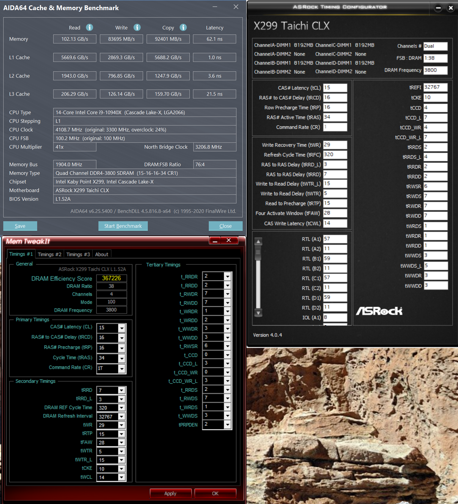

мой результат теста памяти и кэша
Учитывая, что у Leonator тайминги ниже и меш поболее, то результат у него должен быть получше...

Регистрация: 31.08.2005
Откуда: Петербург
Проверил (а что это должно было дать?)
3000 102,03 Gb/s, 78782Mb/s, 63,6 ns
3100,3200 прибавка 100МГц меша дает копейки на чтение, примерно 4000 на запись и -1 ns. 3300 проц уже не взял.
должно дать шанс погнать память дальше.
