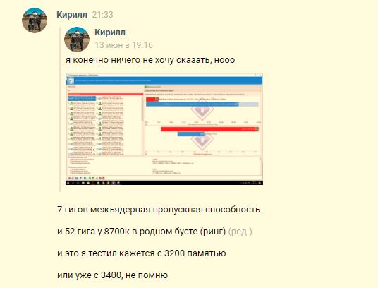

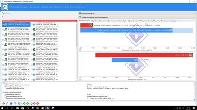

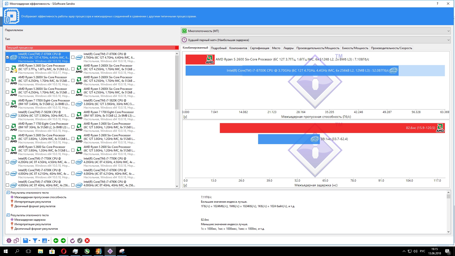

Я могу вот что в копилку добавить. При том, что по статистике Сандры норма - 40+
sandra.JPG [ 33.24 КБ | Просмотров: 1652 ]

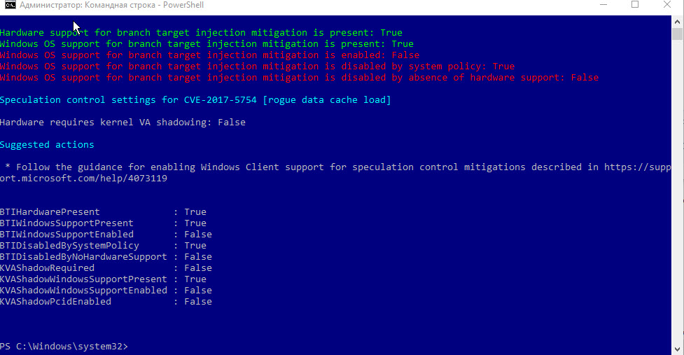

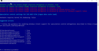

вот что у меня включено и отключено Spectre и Meltdown ;
Power Shell.jpg [ 183.47 КБ | Просмотров: 1480 ]

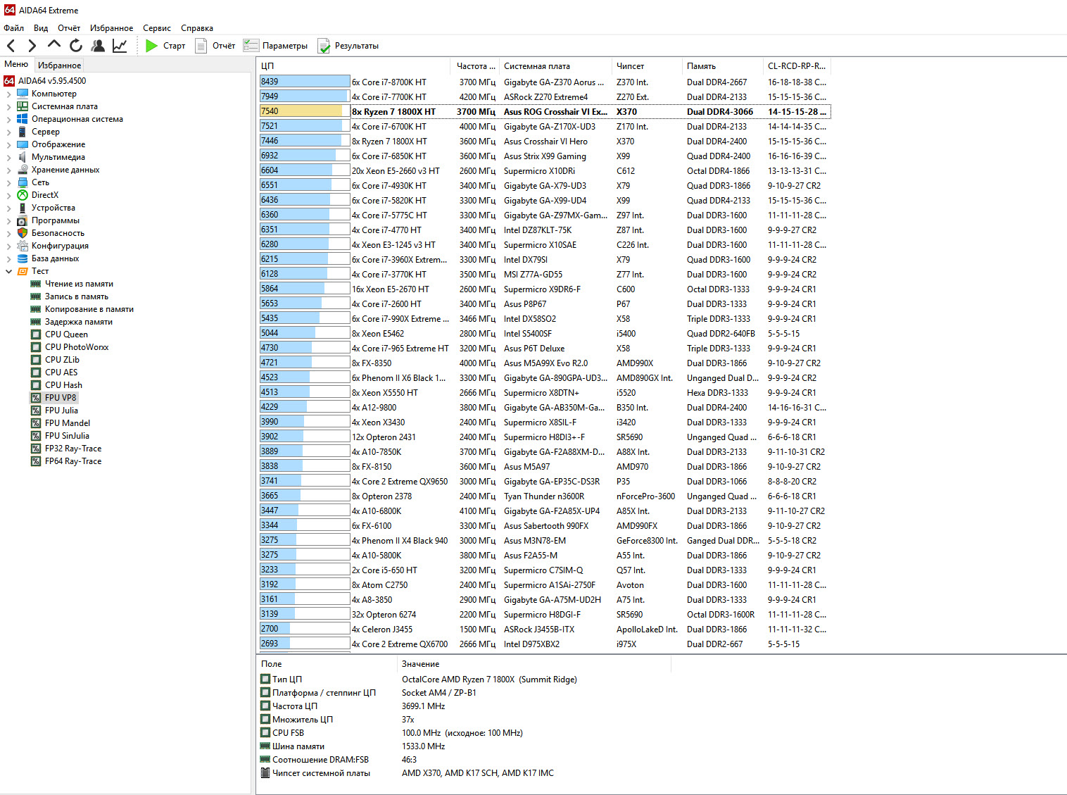

fpu VP8.jpg [ 642.5 КБ | Просмотров: 1493 ]
