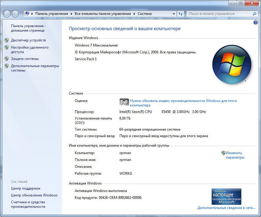

Проверка и скрины CPU-Z:
#77#77#77#77#77#77
Проверка и скрины GPU-Z:
#77 #77
Скрины Windows 7:

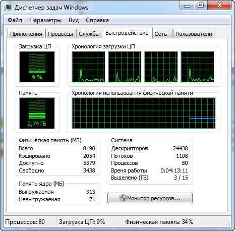

Win7.jpg [ 177.77 КБ | Просмотров: 4247 ]
Win7-01.jpg [ 110.03 КБ | Просмотров: 4247 ]
BIOS F2 Award родной.
Проц нормально заработал после одной перезагрузки ОС.

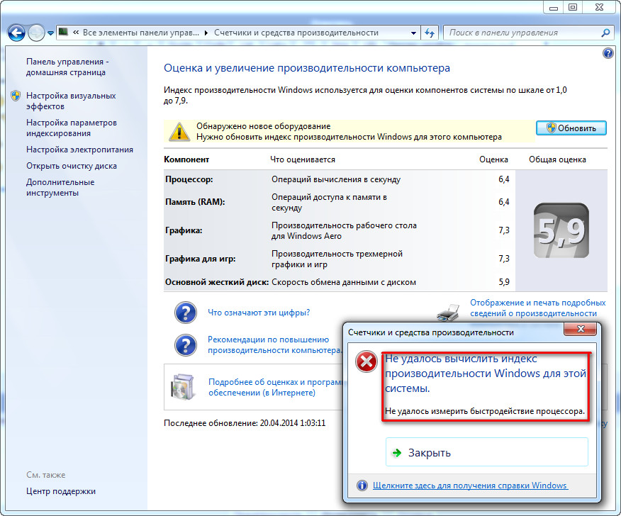

Вопросы:
1. при попытки вычисления производительности вылетает вот это сообщение:
WinError.jpg [ 221.33 КБ | Просмотров: 4247 ]
как это исправить?

rprman если работает нормально, то наплюй
Регистрация: 30.11.2008
Откуда: Ульяновск
Да, вот, не могу понять, лучше стало или хуже.
Регистрация: 16.04.2014
rprman писал(а):
как это исправить?
если стоит касперский то обнови его
сбрось настройки биоса и обнови драйвера
и самое важное - установи правильно дату и время!! и все будет ОК!
у меня данная проблема решилась после правильной установки даты и времени!
И еще проверь батарейку CR2032 на матплате
Добавлено спустя 1 минуту 2 секунды:
и перезагрузку после всего вышеперечисленного не забудь сделать!

rprman я за обновление версии и обновление микрокодов биоса.
Регистрация: 20.09.2013
Откуда: Беларусь
у тебя не все инструкции в проце из за биоса без микро кодов.
63ced61a4deebf83b9120356cf2f92dd.jpg [ 126.5 КБ | Просмотров: 4177 ]
А именно нет SSE 4.1 и не работает понижение множителя, и это только то, что на виду.
Откуда: Ульяновск
И еще Vt-x.
Боюсь, не в косячной ли пластинке или кривых пинов сокета проблема зарыта?
А готового, "пропатченного" БИОСа нет? Весь вечер читаю про апдейт микрокода проца, скачал две проги cbrom195 и CPUCODE1, получил таблицу с блоками, ничего не понял. Боязно как-то.
Если готовых биосов нет (может выкладывать на ф-обменник куда-нить?), буду изучать дальше, завтра уже.

Антивируса нет вообще, временно. Батарейка 3,18В. Сбросил БИОС, дрова на мамку переустановил - не помогло.
